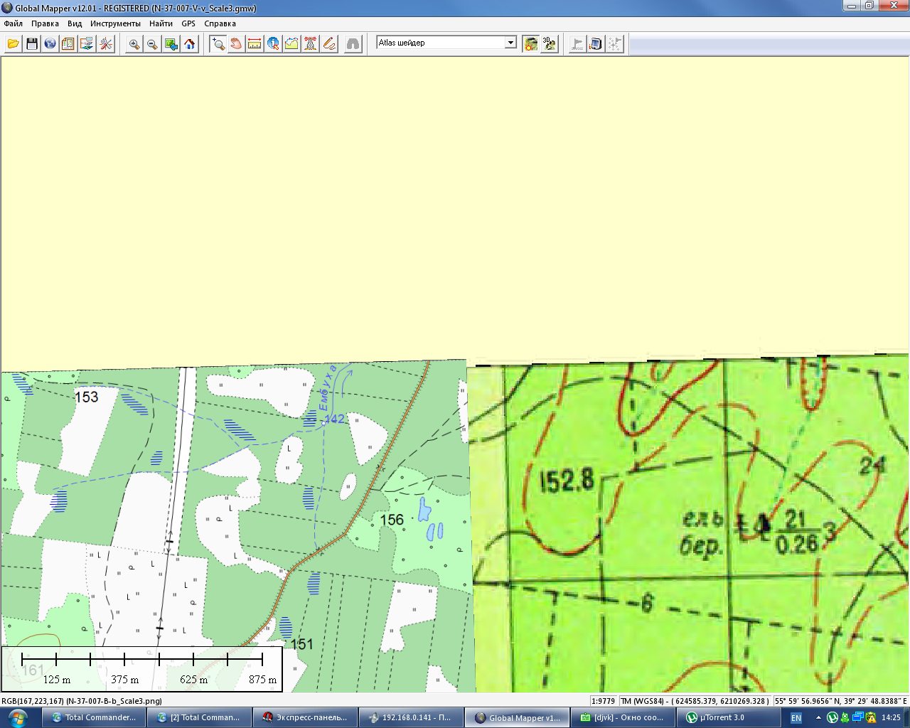

Сообщение DJ VK » 12 дек 2011, 14:15
если на генштаб (скленная 500 метровка с торрентов) наложить GGC (привязка взята с торрента, но заменены координаты углов растра, с точностью до пикселя) виден сдвиг. (влево пикселов на 15, вверх пиксела на 3.) Если лист GGC с такой привязкой превратить в мозайку Google map и открыть в Планете, то разграфка на номенклатурные листы НЕ СОВПАДАЕТ с границами карты на мозайке. Те же самые сдвиги немного влево и совсем немного вверх относительно рассчитанной в программе сетки. Что это может быть ? Ведь мы делаем обрезку листов по географичеким координатам и они режутся точно. Но отображаются я бы сказал со сдвигом.
Поблагодарили: 300 раз.
Re: Картографический портал. Версия ArcGis
Сообщение Papazol » 12 дек 2011, 16:54
PavelML писал(а):Вы уж извините, меня, господин Papazol, что я не привожу инструкцию для лично ВАС.
Вот я так и знал, что всё кончится переходами на личности. Зачем? Такое впечатление, что всё это надо только мне одному, а все уже всё давно поняли и поставленную задачу решили. Но это далеко не так, просто многие стесняются показать свою картографическую безграмотность и ждут, когда кто-то другой спросит, а кто-то третий ответит.
PavelML писал(а):Я соббсстно понятия не имею, чем Вы конкретно занимаетесь и что Вам в данный момент требуется с делать.
Это наповал... Дискутируем, а о чём - не знаем...
PavelML писал(а):Я описал то - что делаю конкретно я и конкретно для моих задач. Они у меня противоположны Вашим - взять снимок из инета - и посадить его на карты в МСК (то есть примерно "генштабовские"). Путь обратно - по той же тропиночке. Если описанный мной путь непонятен, извините, я не готов выполнить Вашу работу для получения нужного Вам результата...
А я спрашивал, что конкретно я (вместе с другими) делаю неправильно. И ответа на этот вопрос не получил.
PavelML писал(а):
... Если сохранять не JPG, а GeoTIFF, в него будет прописано то, что нужно? ...
Это вопрос или сарказм? Я описал один из вариантов получения нужного результата. Или я должен был составить многостраничный мануал - в том числе по используемым растровым форматам файлов? Мдя...
Это вопрос, на который следовало ответить либо "ДА", либо "НЕТ". Многостраничных мануалов не надо. И опять "один из вариантов". На конкретные вопросы ответов так и нет.
PavelML писал(а):Теперь если кому интересно о проекциях, я провел небольшой эксперимент...
Вот по нему мы видим, зачем нужен Гаусс-Крюгер. Для России на больших расстояниях меркатор слишком сильно врет. Гаусс крюгер врет тоже, это неизбежно. Но намного меньше.
Чем этот эксперимент помогает в достижении нужного результата?
vdemidov (12 дек 2011, 16:59)
Поблагодарили: 606 раз.
Сообщение Papazol » 12 дек 2011, 17:05
DJ VK писал(а):если на генштаб (скленная 500 метровка с торрентов) наложить GGC (привязка взята с торрента, но заменены координаты углов растра, с точностью до пикселя) виден сдвиг. (влево пикселов на 15, вверх пиксела на 3.) Если лист GGC с такой привязкой превратить в мозайку Google map и открыть в Планете, то разграфка на номенклатурные листы НЕ СОВПАДАЕТ с границами карты на мозайке. Те же самые сдвиги немного влево и совсем немного вверх относительно рассчитанной в программе сетки. Что это может быть ? Ведь мы делаем обрезку листов по географичеким координатам и они режутся точно. Но отображаются я бы сказал со сдвигом.
Проблема делится на две:
1) Почему не совпадают карты ГШ и карты ГГЦ?
2) Почему не совпадают границы листов карт и разграфка в программе?
Если на первый вопрос ответ не очевиден, и требуется изучение, то по второму вопросу был инцидент № 0000798, который до сей поры так и не решён.
Сообщение DJ VK » 13 дек 2011, 09:17
Papazol писал(а):по второму вопросу был инцидент № 0000798, который до сей поры так и не решён.
буду знать. Так нестыковка 2х систем координат и в первом вопросе аналогичная.
Может у меня генштаб какой то неправильно привязанный. Судя по инциденту 798 генштаб тоже должен быть сдвинут, а он не сдвинут.
