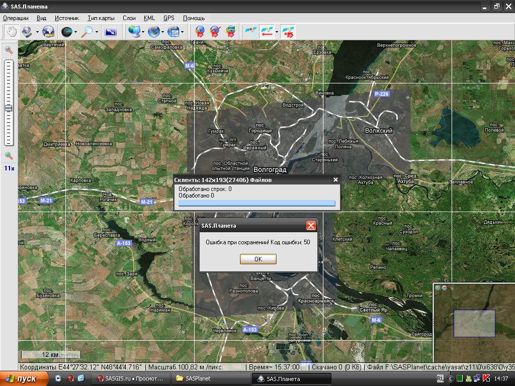

Сообщение ZLOI » 03 дек 2008, 15:41
feya писал(а):ZLOI
Склейте в jp2 если что потом можно отконвертить.
При попытке склеить в jp2 либо ничего не происходит (загорается процесс но всё по 0), или же выскакивает ошибка, приведённая на скриншоте.
указание действия и причины ошибки
ZLOI
Сообщения: 7
Зарегистрирован: 22 сен 2008, 21:34
Re: Чего вы хотите?
Сообщение feya » 03 дек 2008, 16:09
ZLOI
ДА с jp2 какието проблемы, на одном компе у мя все ок, на другом тоже самое что и у вас, приэтом раньше все было ок, и весь алгоритм работы идентичен ECW, ECW сохраняется нормально, просто ума не приложу)
feya
Сообщения: 2034
Поблагодарили: 56 раз.
Re: Чего вы хотите?
Сообщение ZLOI » 03 дек 2008, 17:49
feya писал(а):ZLOI
Да ECW сохраняет без проблемм. Но при этом нельзя в ECW наложить слой. К примеру на карту Яндекса (спутник) слой гибрида Google.
Сохранять jp2 пробовал на 2 ПК с WinXPSP3 + все обновления с WinUpdate - результат представлен на скрине.
В Windows Vista SP1 + все обновления результат другой. Создаётся файл jp2 0 байт, а SAS говорит, что успешно справилась со своей задачей.
Да WinXP 32 разрядная.
Win Vista 64 разрядная.
Да и потом приходится ECW перекидывать и переделывать вновь в jpg или другой формат, только потом уже делать карту.
По мне, пусть уж лучше SAS будет это делать, хоть и дольше, но всё же можно не сидеть кидая файлы из одной программы в другую.
