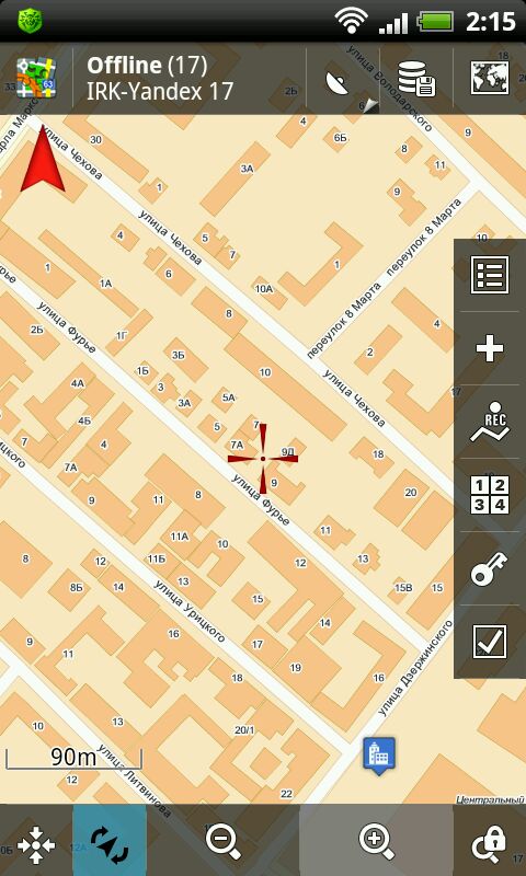

Вот Яндекс карты, кэшированные другой программой прямо с телефона.
Она всё подряд кэширует. И Гугл тоже.
Источников 20 точно работает.
По вайфаю качаю..

Сообщение Chico » 20 июн 2012, 21:29
zed писал(а):он проверит тайлы, увидит, что они отличаются от того, что у них на сервере, подумает, что в кэше лежат старые тайлы (со старой версией) и начнёт всё качать заново.
Вот, а тайлы я только что скачал с сервера SAS-ом.
Вот и хотелось бы, чтобы САС так кешировал, что программа бы и не подумала заменять эти тайлы.

Сообщение Chico » 20 июн 2012, 21:38
zed писал(а):
Chico писал(а):Вот Яндекс карты, кэшированные другой программой прямо с телефона.
По вайфаю качаю..
Ну так она точно так же пишет кэш в папки 1..4? Если да, то нет абсолютно никакой разницы между той программой и SAS'ом (только у SAS'а источников по-больше будет) и получите ровно те же грабли с онлайном.
Не, с той программой (Locus) вообще никаких грабель нет.
Прога сама кэширует любую из кучи карт в свой (распространенный и в других программах) формат.
Пожалуй, источников не намного меньше чем у SAS, но полезных - штук 20.
Кэш делается выбором карты, участка, заданием слоёв и "старт"
И потом уже ничего не докачивает без спецразрешения.
Есть переключатели: Онлайн - оффлайн. Кэшировать с онлайна - не кешировать. Добавлять к карте - делать новую карту. И т.д...
