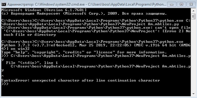

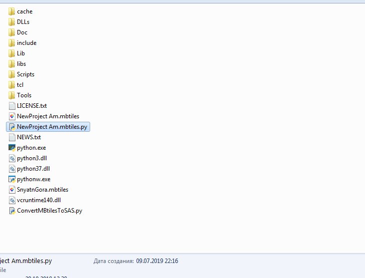

Сообщение v207 » 09 июл 2019, 23:38
Закинул все в папку питона. по двойному клику результат тот-же. Рожает "SnyatnGora.mbtiles" пустой. кеш Рифа тоже пуст.
Перетаскиванием на СМД такая картинка.

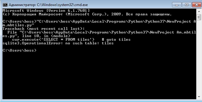

Re: ReefMaster
Сообщение v207 » 10 июл 2019, 01:17
вот так вводом строки:

Сообщение VadimK60 » 10 июл 2019, 10:26
Вы читаете, что я Вам пишу ?
v207 писал(а):Рожает "SnyatnGora.mbtiles" пустой. кеш Рифа тоже
Потому что в скрипте (.py) Вы так и не изменили название файла:
SnyatnGora.mbtiles заменить на название своего файла .mbtiles (желательно БЕЗ пробелов).
Иначе откуда скрипту знать про Ваш .mbtiles-файл ?

Сообщение v207 » 11 июл 2019, 15:02
VadimK60 писал(а):Вы читаете, что я Вам пишу ?
VadimK60 писал(а):Вы имя файла .mbtiles изменили в скрипте СonvertMBtilesToSAS.py ?
(строка №8: dbase = sqlite3.connect('SnyatnGora.mbtiles') # open sqlitedb)
Файл .mbtiles лучше ложить рядом со скриптом, чтобы путь не указывать.
Да не обратил внимания. Это надо добавить в первичную инструкцию.
А скрипт, по моему мнению. узнает, что обрабатывать, из своего имени, поэтому и меняется имя скрипта.

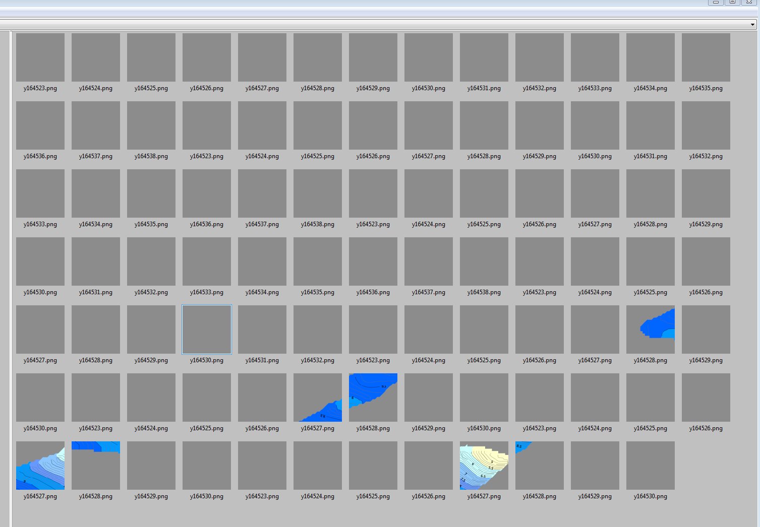

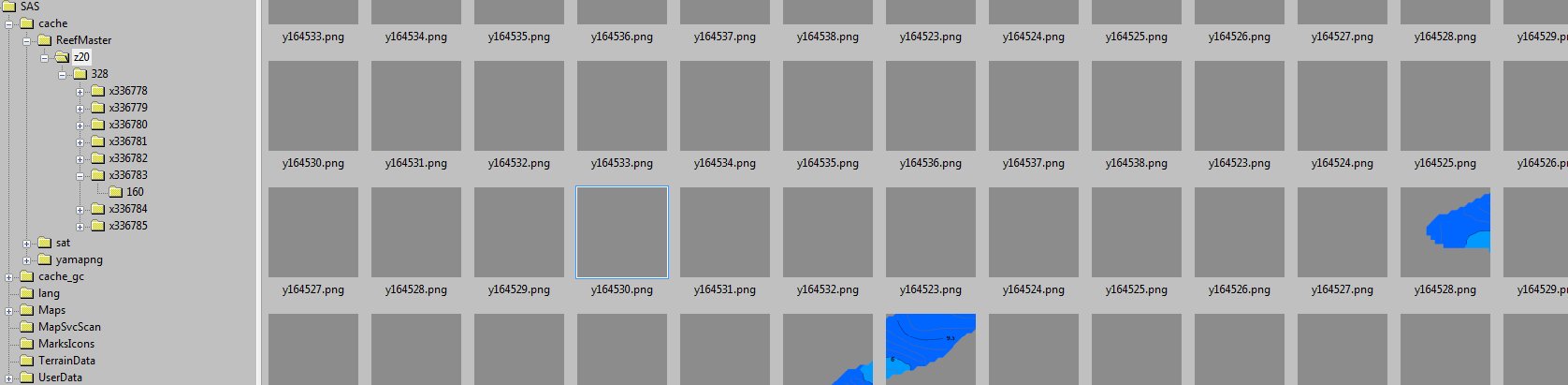

Сообщение v207 » 11 июл 2019, 19:17
попробовал по вашей рекомендации изменить скрипт. Создается z20 в кеше рифа и все. Во вложениях видно что именно в ней.
