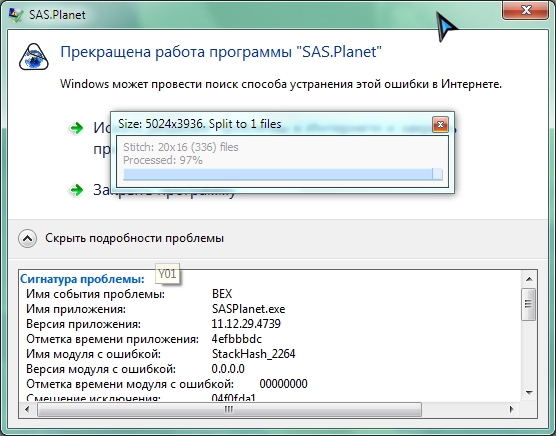

(0004719) Doc74 (reporter) 29-12-2011 14:35 |
Аналогичная проблема. Инцидент 0001089.... |
(0004721) zed (manager) 29-12-2011 15:17 |
Win7 или XP? |
(0004729) Doc74 (reporter) 29-12-2011 16:52 edited on: 29-12-2011 17:27 |
Win7. Добавлю.. Релизная версия - всё нормально, Склейка в другие форматы - нормально, только с ecw проблема... Сейчас попробывал на XP (на компе 2 операционки)- ситуация такая же. Только на XP SAS.Planet вылетает без каких-либо сообщений. Закрывается и всЁ! |
(0004781) Doc74 (reporter) 06-01-2012 16:17 |
Сегодня попробывал на другой PC с Win7 x64. Результат - вылет при завершении склейки в ecw. При этом ecw получается полноценный не битый во всех случаях. Вот и приходится сейчас подменять exe-шник от релизной версии на момент склейки. |

SAS.Planet.Nightly.4788.7z, скачан с сайта, скопирован на вируалку Win XP SP3, ничего не настраивал. 3 варианта развития событий 1. Выделяю область охватывающую всю карту, открывается окно операций выбираю "склеить", тип ecw, имя файла любое, масштаб 2 (с 1 все хорошо), Начать -> SAS тихо исчезает. 2. Выделяю область охватывающую всю карту, открывается окно операций выбираю "склеить", тип jpeg2000, имя файла любое, масштаб 2, Начать, Ctrl+B, "склеить", тип jpeg2000, имя файла любое, масштаб 2 -> SAS тихо исчезает. Т.е. для JPEG2000 операцию надо повторить дважды. 3. Выделяю область охватывающую всю карту, открывается окно операций выбираю "склеить", тип любой, имя файла не ввожу!, масштаб любой, Начать -> выдается ошибка. Elf приложен. Для варианта 1 и 2 elf файл не создается |
