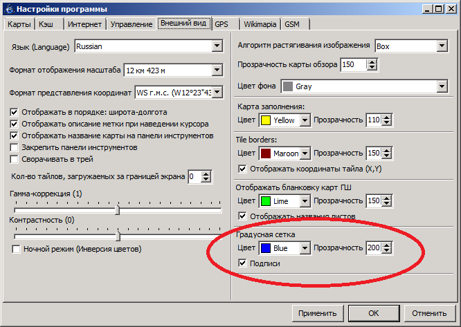

(0004783) zed (manager) 06-01-2012 16:31 |
>Да и цвет еще бы хорошо бы уметь настраивать. Есть в настройках. >Ну и цифровое отображение значений градусных координат не всегда надо Аналогично. |
(0004784) Garl (manager) 06-01-2012 18:19 |
>Ну и цифровое отображение значений градусных координат не всегда надо убираем галку "подписи" новые более мелкие деления добавить делов на 5 минут. а вот с настраиваемыми - тут чуток придётся повозиться предлагайте ещё деления |

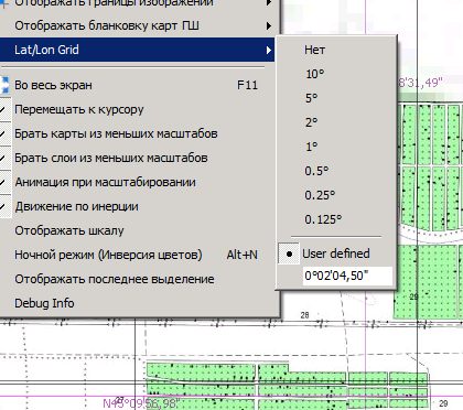

(0004791) Garl (manager) 07-01-2012 11:11 |
настраиваемый шаг сделал в пределах от 10 градусов и до 0. ждём одобрения https://bitbucket.org/azya/sasplanet/pull-requests перевод - это некоторые просто постоянно тренеруются в смене английских фраз :) там и в главном меню тоже болтается не переведенный пункт меню. |

(0004801) Garl (manager) 07-01-2012 22:40 |
ну "родил" как то вот так : см sas_1.png сердито и по формату. |
