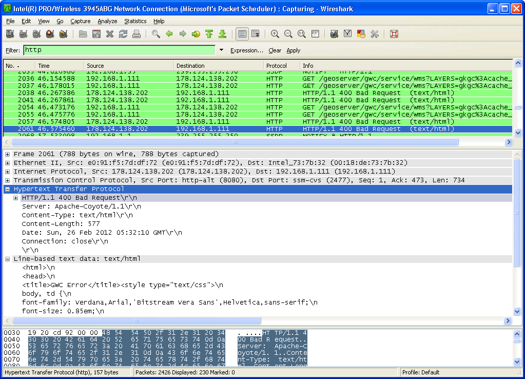

(0004850) Tolik (manager) 11-01-2012 08:42 |
И я так думал, но перезапуск программы всегда помогал. А сегодня даже не поленился wireshark запустить. Тайлы осн. карты САС запрашивает, а тайлы слоя нет. |

(0005485) Tolik (manager) 15-02-2012 07:19 edited on: 15-02-2012 07:26 |
Не помогло. Воспроизводится легко. Взял карту maps.by, полазил с минуту там, где ошибка 400, качаться (для вывода на экран) перестало. Причём и ins+click не помогает! После перезапуска качается без проблем. |

(0005647) Tolik (manager) 26-02-2012 03:38 edited on: 26-02-2012 03:41 |
Точнее, всего 4 (четыре!) ошибки 400. Если учесть, что MaxConnectToServerCount=4, качалка отвисает после одной-единственной ошибки. См. 2012-02-26_073757.png |

(0005651) Tolik (manager) 26-02-2012 06:22 |
Да вот он: maps.by http://sasgis.org/forum/viewtopic.php?p=25943#p25943 Ошибка 400 возникает, например, если перейти на зум 6. И вообще, zmp недоделан, работает не вся карта. |
