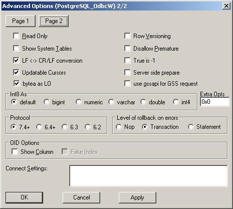

Кроме того специфично для PostgreSQL надо убедиться, что:
а) создались функции lo_in и lo_out;
б) в настройке ODBC (настройка - datasource) на второй закладке включить галочку "bytea as LO"; не помню, трогал ли я там же на 1 закладке, но "Parse statements" у меня включено;
в) может быть и не критично, но драйвер ODBC у меня выбран юникодный.

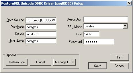

Так может прото драйвера ODBC нет родного для PostgreSQL?
Он так и зовётся PostgreSQL ODBC Driver (UNICODE).
В администраторе ODBC переходим на закладку System DSN и там создаём новый источник данных. Выбираем там (судя по всему ближе к концу списка) указанный драйвер (если его нет - надо качнуть с оф.сайта), а потом у самой записи настраиваем параметры.
Приаттачил 2 картинки.

Наконец-то я запустил БД!
Теперь могу доступным языком объяснить, что для этого надо (если кто-то ещё захочет попробовать).
1. Скачать ночнушку, SAS_ODBC_2012_12_05.rar, DBMS.ZIP (это мой упрощённый вариант), всё это распаковать.
То есть к обычному набору добавляются новый SASPlanet.exe, TileStorage_DBMS.dll и директория DBMS, в которой 3 файла:
TileStorage_DBMS.PG.sql
TileStorage_DBMS.PG.xql
_ODBC_TileStorage_DBMS.ini
2. Скачать и проинсталлировать СУБД PostgreSQL
http://get.enterprisedb.com/postgresql/postgresql-9.2.1-1-windows.exe
(отсюда: http://www.postgresql.org/download/windows/)
и драйвер ODBC к ней
http://ftp.postgresql.org/pub/odbc/versions/msi/psqlodbc_09_01_0200-1.zip
3. Зайти в Administrative Tools - Data Sources (ODBC) и добавить System DSN.
Всё по умолчанию, имя DSN PostgreSQL35W, юзер postgres, пароль 123456.
Нажать кнопку Test, порадоваться.
Тут есть скриншоты.
4. Запустить SASPlanet.exe, зайти в параметры карты и исправить:
Тип кэша - DBMS, Путь к кэшу - например, PostgreSQL35W\$\sat
(т.е. к обычному пути кэша добавить PostgreSQL35W\$\, чтобы программа знала, в какую БД пихать).
5. ???????
6. PROFIT!!!

Что за хрень - 'bytea as LO'?
vasketsov
09-12-2012 19:01
manager   ~0010173
Галочка в настройках DSN на второй закладке свойств, см. приаттаченные сверху картинки.
В теории Delphi работает только с ней включённой. На практике научились и без неё.

На PostgreSQL существует 2 типа больших бинарных объектов - bytea и lo.
Первый - простой как валенок, второй обладает искуственным интеллектом, подсчитывает ссылки на себя и вообще всячески живёт своей беспорядочной жизнью в своих одельных файликах.
Первый напрямую нельзя использовать в широко распространённых библиотеках подключения на Delphi, так как ему нужен немного другой тип переменной при обращении к нему в коде (это я уже сам выяснил, все на это забивают и включают галочку).
Эта галочка как раз и приводит к тому, что поле в БД как bytea, а на клиента прилетает как lo (драйвер ODBC химичит). При этом не производится конвертации значения, просто тип подменяется (а вот производится ли конвертация при залетании в БД типа lo в поле bytea - сказать сложно).
ОДНАКО. Эта галочка и подмена bytea->lo не работают, если в БД нет типа lo (если включить галочку и удалить lo - при работе с pg будут ошибки). И по умолчанию его нет. Чтобы он появился - и был написан скрипт по созданию типа lo и функций для доступа к нему.
Сейчас lo не нужно, так как поле bytea и работать мы с ним научились как с bytea, так что и галочку надо снять, и lo от греха подальше удалить. Если lo не удалить - можно будет работать и с включённой галочкой. НО при этом возникает вероятность создать что-нибудь типа lo (не обязательно из саса, а вообще).
