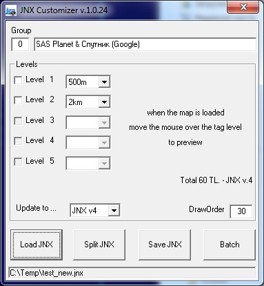

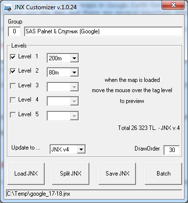

(0006411) Smith2007 (reporter) 07-04-2012 17:55 |
фото спутник гугл 17 и 18 зума. При помощи указанной утилитки я установил на каком масштабе навигатора показывать тот или иной слой. Опытным путем подобрал соотношение: zoom 17 - 200 метров zoom 18 - 80 метров 18 зум очень полезен, когда пробираешься по незнакомой местности в лесу и на реках. Но использовать его как предлагает SASPlanet - невозможно. При масштабе 800 метров на спутниковой карте (растре) ничего не разобрать. При масштабе свыше 300 метров космоснимки вообще лишние. Только прибор тормозят. http://forum.atvclub.ru/showpost.php?p=1576522&postcount=85 Вот есть фотки. |
(0006412) Smith2007 (reporter) 07-04-2012 17:56 |
JNX CUSTOMIZER он позволяет выбрать самому, что и на каком уровне масштаба будет отображаться. |

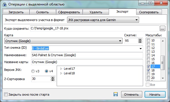

(0007026) Smith2007 (reporter) 15-05-2012 15:57 |
Вставил пример ввода значений масштаба |

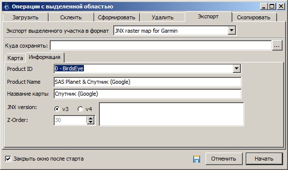

(0007031) Smith2007 (reporter) 16-05-2012 10:06 |
Загрузил фотку текущего интерфейса. Кликаем на треугольник слоя и в раскрывшемся дереве должен появиться лист-бокс с выбором масштаба (лвл зума) как на первой фотке. Ну и следить, что бы нижний слой имел более высокий зум-левел. С blank аналогично. |

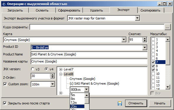

(0007032) Garl (manager) 16-05-2012 10:12 |
приложил скрин того как хочентся, но ComboBox внутрь TreeView не встроен. так что придётся или городить, или что то ещё думать |
(0007033) zed (manager) 16-05-2012 10:24 edited on: 16-05-2012 10:28 |
>но ComboBox внутрь TreeView не встроен. так что придётся или городить, или что то ещё думать Не надо городить, уже всё придумано: http://www.delphi-gems.com/index.php/controls/virtual-treeview В самом низу там есть демка "Microsoft property editor clone". Вот, примерно так и надо делать. |

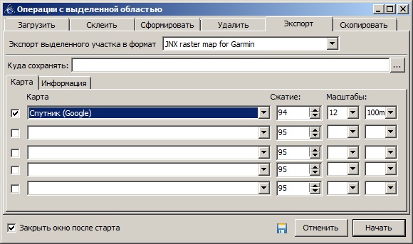

(0007035) Smith2007 (reporter) 16-05-2012 15:31 edited on: 16-05-2012 15:34 |
Изначальная форма не верна! При формировании JNX файла (многотомного) нужно иметь возможность не просто указывать уровни зума текущей карты, а нужен список карт и по карте нужный зум. Пример: JNX Level 1 - Яндекс карты Zoom 14 (Отображение на навигаторе с 2км) JNX Level 2 - Генштаб 1 км Zoom 15 (Отображение на навигаторе с 800м) JNX Level 3 - Генштаб 500м Zoom 16 (Отображение на навигаторе с 300м) JNX Level 4 - Генштаб 250м Zoom 17 (Отображение на навигаторе с 120м) JNX Level 5 - Спутник Гугл Zoom 18 (Отображение на навигаторе с 80м) Проще завести List в который добавлять/удалять записи кнопками (Добавить/Изменить/Удалить) Саму запись редактировать в форме. Вот пирог, который не нужно больше обрабатывать ни какими прогами! |
(0007036) Garl (manager) 16-05-2012 16:15 |
а не проще\универсальнее для каждого зума иметь отдельный файл? |
(0007037) Smith2007 (reporter) 16-05-2012 18:24 edited on: 16-05-2012 18:25 |
При реализации предложенного мною выше метода, вариант: "для каждого зума иметь отдельный файл" - будет частным случаем. Для кого удобно сделать один файл на один зум, а кому иначе. Я предпочитаю иметь набор по зонам интересов. Набор - 1 зона выделения. Файл как пирог слоеный из разных карт. На самом нижнем - "Спутник Гугл". Примерно как указал. В тех зонах, где нет покрытия Спутником Гугл 18 зума, нет 500 и 250 метровки ГШ - на 4 лвл ставим заглушку (blank), что бы при увеличении после 120 м карты не показывались. Толку от растянутого растра нет. |

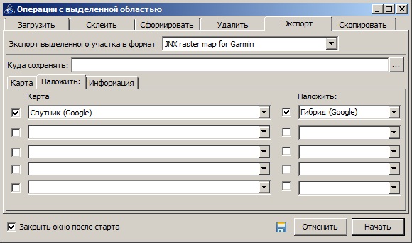

(0007042) Garl (manager) 17-05-2012 06:41 |
ну както очень перегруженным выглядит интерфейс на jnx_tab01.jpg |
(0007043) zed (manager) 17-05-2012 06:45 |
Угу, а если ещё добавить возможность накладывать слои... |
(0007044) Garl (manager) 17-05-2012 06:46 |
ну как вариант оставить как было, и ввести вкладку "расширенный экспорт". |
(0007065) Smith2007 (reporter) 17-05-2012 11:45 |
Последняя картинка - идеальное решение! Довольно просто реализуемое и удобно в пользовании |
(0007066) Garl (manager) 17-05-2012 11:48 |
вот в направлении последней картинки сейчас идёт работа. там же каждый элемент активный, прописывать надо. |

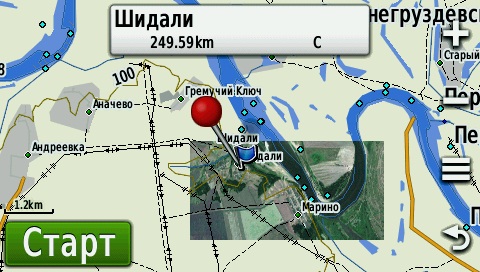

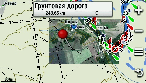

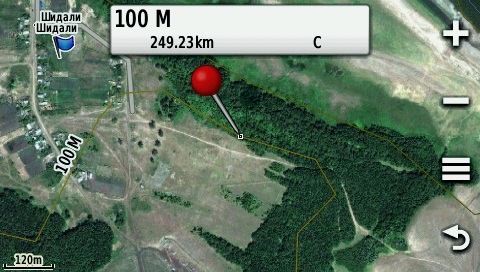

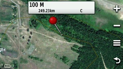

(0007126) Smith2007 (reporter) 20-05-2012 06:34 edited on: 20-05-2012 06:36 |
Приложил скриншот jnxcuctomaizer, как я уродовал масштабы. Ниже, скриншоты с прибора на стандартных уровнях масштабов, что получаются на выходе из САС. провел эксперимент. Сформировал в САС JNX файл с двумя слоями. 16 и 17 зум в САС. По умолчанию получил 16 зум отображается на 1,2 км 17 зум отображается на 800 м. Залил в прибор, сделал скриншоты. На фото 152 1,2 км. Отображается зум 16.Не реально использовать. Файл 164, 800 м на приборе. Отображается зум 17. Так же нет смысла использовать такой растр. Ничего не видно на приборе. При масштабе на приборе 120 метров уже более четко видно, но опять же далековато. Устанавливаю масштаб 80м. С масштабом все хорошо, но изображение растра немного размыто. Поэтому выгружаю из сас 17 и 18 зумы и показываю их на приборе при масштабах: 17 зум - 120 м 18 зум - 80 м. Справедливо для "Спутник Гугл". Не подходит для Генштаба. Далее, при помощи JNXCustomizer исправил масштаб просмотра слоев следующим образом: Слой 1 - 500 м (он же Зум 16 в САС) Слой 2 - 2 км (он же Зум 17 в САС) Залил в прибор. Прибор его проглотил и показал так как ему указано. Т.е. с 2 км начал отображать в кривом порядке. До 1,2 км это было не заметно, но когда масштаб установил до 120 м, разобрать на растре уже ничего не возможно. Все мыльное. Т.е. прибор схавает все, и возможно ограничений накладывать не нужно. Мало ли какие карты , с каким качеством будут в слоях. Отдать на откуп юзеру. По умолчанию предлагать тот набор, который и сейчас. |

(0007243) AlexWhiter (developer) 30-05-2012 06:19 edited on: 30-05-2012 06:20 |
Заглянул сегодня в закинутый код. Вот этот массив очень огорчает:const ZoomToScale: array [0..32] of integer = ( 2083334, 2083334, 2083334, 2083334, 2083334, 2083334, 2083334, 1302084, 781250, 520834, 312500, 208334, 130209, 78125, 52084, 31250, 20834, 13021, 7813, 5209, 3125, 2084, 1303, 782, 521, 313, 209, 131, 79, 52, 32, 21, 14 );Использование этого набора значений приведет к тому, что JNX-карты, сделанные в SAS.Планете станут несовместимымы как с картами, полученными по подписке BirdsEye, так и с самоделками, сделанными в Mapc2Mapc, OkMap и map2jnx. |
(0007244) Garl (manager) 30-05-2012 06:30 |
как лучше сделать? взять наши масштабы (0007122) и расширить дополнительными? |
(0007245) AlexWhiter (developer) 30-05-2012 06:33 |
Если уж так необходимы все 32 уровня, то предлагаю остановиться хотя бы вот на таком наборе значений:2446184, 2446184, 2446184, 2446184, 2446184, 2446184, 2446184, 1834628, 1223072, 611526, 458642, 305758, 152877, 114657, 76437, 38218, 28664, 19109, 9554, 7166, 4777, 2388, 1791, 1194, 597, 448, 298, 149, 112, 75, 37, 28, 19 |
(0007246) Garl (manager) 30-05-2012 06:34 |
ок. щас перейдём на эти. |
