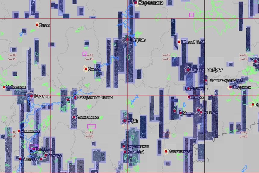

| Description | Есть один уровень гибридного слоя, тайлы которого местами прозрачны. Выделяем область. Часть тайлов этого слоя на выделенной области отсутствует. При формировании вышележащих уровней такой области этого слоя программа считает отсутствующие тайлы непрозрачными серого цвета. Соответственно на вышележащем уровне гибридного слоя формирует непрозрачные серые области. Хотелось бы чтобы для гибридных слоёв при построении вышележащих уровней отсутствующие тайлы по умолчанию считались прозрачными, и формировались прозрачные а не серые тайлы. | ||||

Это не хотелка, а чистейший баг. Ещё недавно его не было. Наличие бага подтверждаю, на полупрозрачных png описанные косяки. |
Всегда был |
Нифига не всегда. Когда я генерил после последнего большого обновления слой покрытия для бинга по РФ - всё было нормально. То есть беда с наложением была, но тайл слоя либо целиком накладывался, либо нет, а сейчас легко получить половину "прозначного" png, которая перекрывает слой яндекса, а вторая половина - не перекрывает. Такого - не было. |
Ладно. Поправил одну ерунду, которая могла повлиять. Если оно раньше работало, то должно заработать снова, а если нет, то нет. |
Как буду очередной раз генерить покрытие бинга по РФ - так и опишусь. |
После обновления бинга перегенерил покрытие - ошибка пропала. Приаттачил картинку для пояснения. Ошибка в написании Екатеринбург. Слева от границы выделения уже перегенерил покрытие (ошибок нет), справа ещё старое (ошибка есть). |
