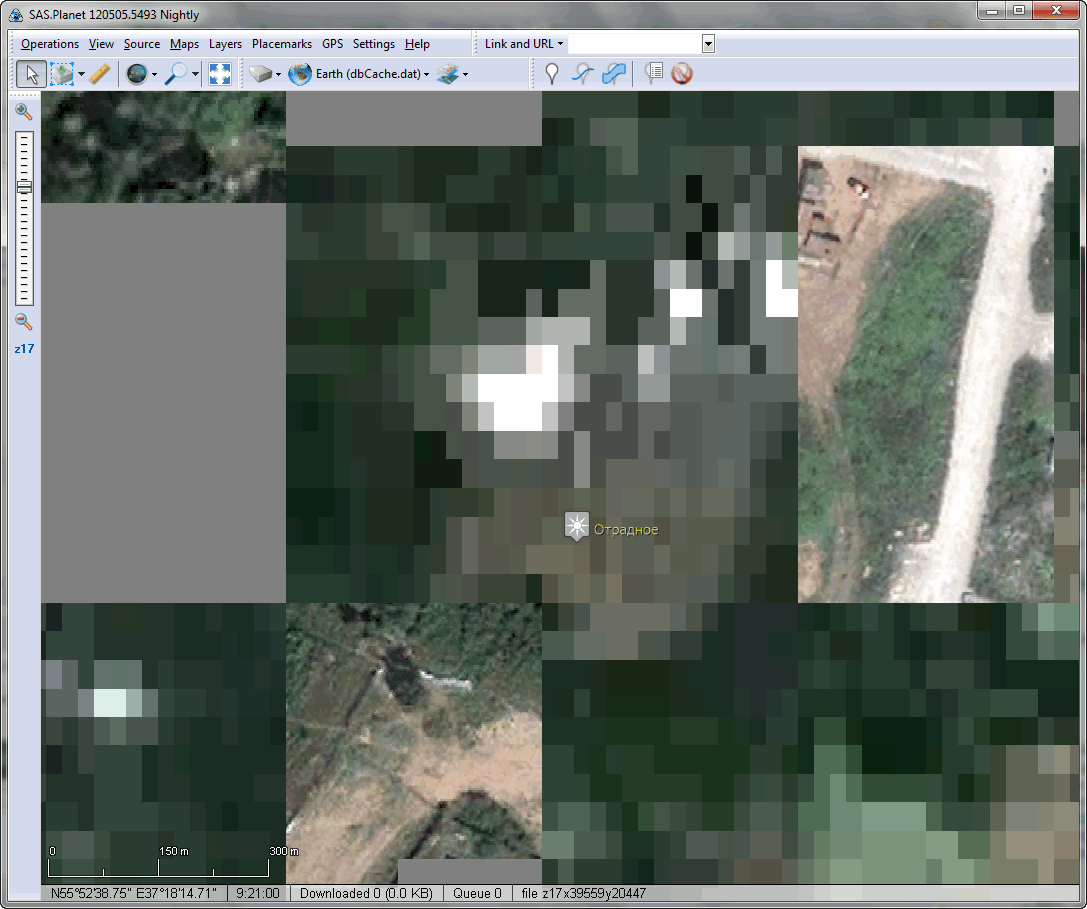

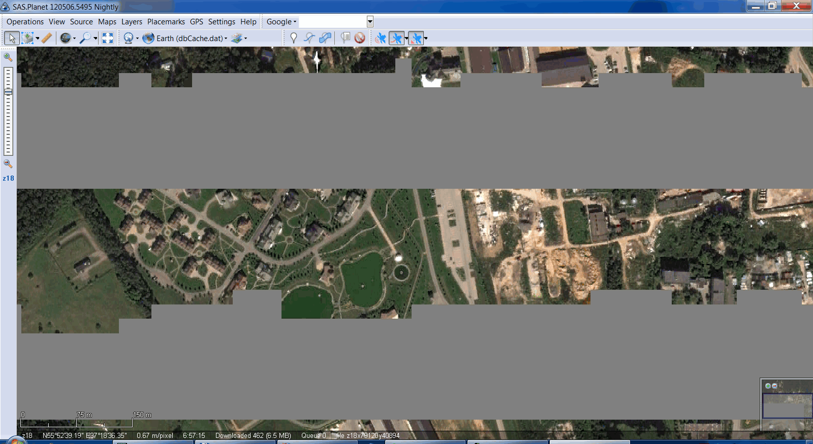

Description | На новом ноутбуке кэш GE показывает полосами, см. картинку. На всех зумах и версиях снимков. SAS.Planet.Nightly.120506.5495.7z + TileStorage_GE_GC_1.0.0.4.rar Google Earth 6.2.2.6613 Windows 7. | ||||||||
Additional Information | Кэш тут: http://narod.ru/disk/48459367001.b132ffd2de927b5046faf6761c69af83/GoogleEarth.zip.html Координаты N55°52'40.78" E37°18'07.40" | ||||||||

(0006918) Tolik (manager) 10-05-2012 04:03 edited on: 10-05-2012 04:03 |
Похоже, кэш GE 6.2.2.6613 отличается от предыдущих. Кэш, созданный GE 6.1.0.5001, открывается нормально, а этот глючит. |

(0006922) Tolik (manager) 10-05-2012 06:14 edited on: 10-05-2012 06:15 |
Удалять кэш не пробовал, открыл его на офисном компе, глючит (хотя и не такие полосы, а ещё хуже, вообще картинка рассыпается). Распаковал кэшмастером - всё в порядке. |

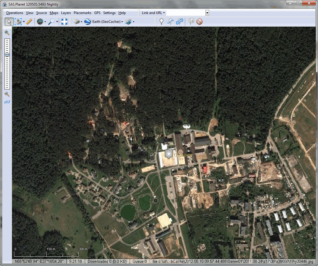

(0006923) Tolik (manager) 10-05-2012 06:27 edited on: 10-05-2012 06:29 |
2012-05-10_102119.png - распакованный кэшмастером, dbCache\2012.05.10 09.57.44.485\Server01\2011.08.24\ 2012-05-10_102101.png - нераспакованный кэш, та же версия, тот же зум. |
(0006924) zed (manager) 10-05-2012 08:25 |
>Похоже, кэш GE 6.2.2.6613 отличается от предыдущих. Судя по тому, что кэшмастер распаковывает всё правильно, то формат кэша остался прежний. Но, как вариант, могли что-то поменять в формате индекса (dbCache.dat.index) - насколько я помню, TileStorage_GE.dll самостоятельно кэш не сканирует (в отличии от кэшмастера), а основывается на гугловском индексе. Ну, или просто где-то бага вылезла. |

(0006928) vasketsov (manager) 10-05-2012 20:16 |
Пока совсем некогда этим заняться, не раньше субботы судя по всему. Только я не понял в чём проблема. Тайлы не все читаются из кэша, но вообще читаются? Тайлы при чтении портятся? При конвертации (если включено сжатие)? Версия тайлов установлена с номером версии кэша GE (полная запись) или только с датой? >TileStorage_GE.dll самостоятельно кэш не сканирует Так точно. >ещё хуже, вообще картинка рассыпается Может забажило преобразование bmp -> jpeg? Там же по-прежнему колхозный вариант. Если оно - придётся zed-а просить сделать через либжпег, у меня ума не хватит. Вощем если срочно - пробуйте локализовать проблему. Я раньше субботы никак не смогу. |

(0006950) vasketsov (manager) 11-05-2012 08:37 edited on: 11-05-2012 08:40 |
>сбой чтения индексного файла. Либо индекс битый Не очень понимаю. По идее из индекса же берётся только кусок (смещение и размер). А дальше - проверка заколовка жпега. Возможно индекс побился так, что заголовок остался (смещение сохранилось), а размер как-то хитро уменьшился (там же врое как построчно - на первой картинке видимо ровный верх тайлов соответствует границе тайлов, а низ оборван как попало). С другой стороны последняя картинка - классический пример установки Version в полном формате типа yyyy:mm:dd\N[1], тогда как в реальности тайлы есть не только для версии N, но и для версии yyyy:mm:dd\M[1]. В этом случае указание версии без номера (только дата и номер сервера) обычно решает проблему. То есть я на второй картинке вижу целые тайлы, тогда как на первой - все поломанные. >что за серые квадратики - разве тайлы такие маленькие в кэше? Тайл в кэше - это вертикальный прямоугольник. Соответственно серое вещество - это опять же пустые "корешки", если предположить что в индексе слишком маленький размер jpeg-а указан. Если включить отображние границ тайлов - это будет понятно. >настройки GE, если скажете какие (сейчас всё по умолчанию). Я так и не понял, это с включением сжатия, или без сжатия. |
(0006952) zed (manager) 11-05-2012 08:45 |
>То есть я на второй картинке вижу целые тайлы, тогда как на первой - все поломанные. Ага, но они не соответствуют выбранному уровню зума - сравни со снимком из кэша кэшмастера - они для одного и того же места и зума. |
