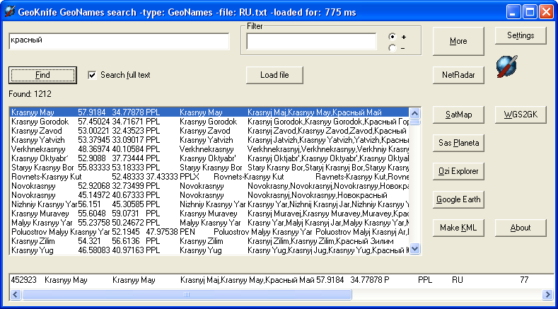

Сравни свои результаты с прожкой http://www.burekbrigada.com/geoknife.html
У меня она загружает файл RU.txt за 0,7 сек (при этом, файл в UTF-8), а слово Красный находит практически мгновенно (и выводит тысячу с лишним строчек с результатом).

manager   ~0007363
так не сравнивай базу в .txt и базу в .mp
я поиск по RU.txt так же с результатом близким к geoknife забаццаю...(что там искать по тексту то)
Только это отдельный гео-кодер будет и там "эталонные" базы , а здесь пользовательские, в которых больше вкусностей...
