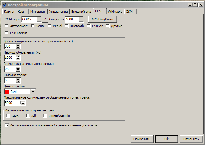

Для начала нужен лог NMEA.
Надо подключиться к порту устройства какой-нибудь программой (я бы использовал SecureCRT, но у вас могут быть другие).
Укажите, к какому порту, с какими параметрами (скорость, число бит и т.п.) подключились и пришлите лог.
Потом закройте ту программу, выставите в САСе тот же порт и скорость, сделайте скриншот, приложите сюда.

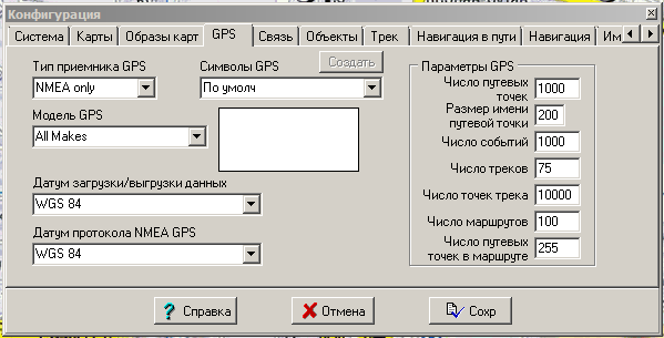

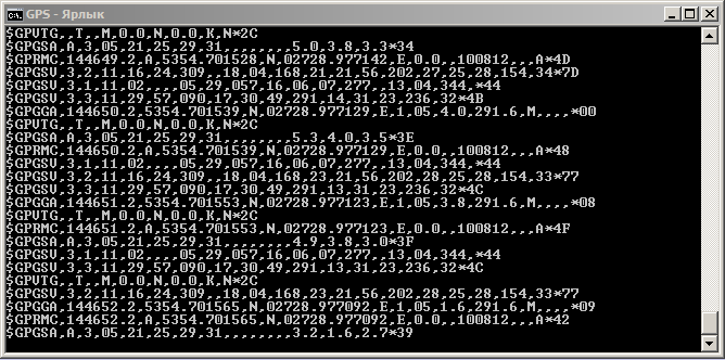

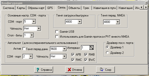

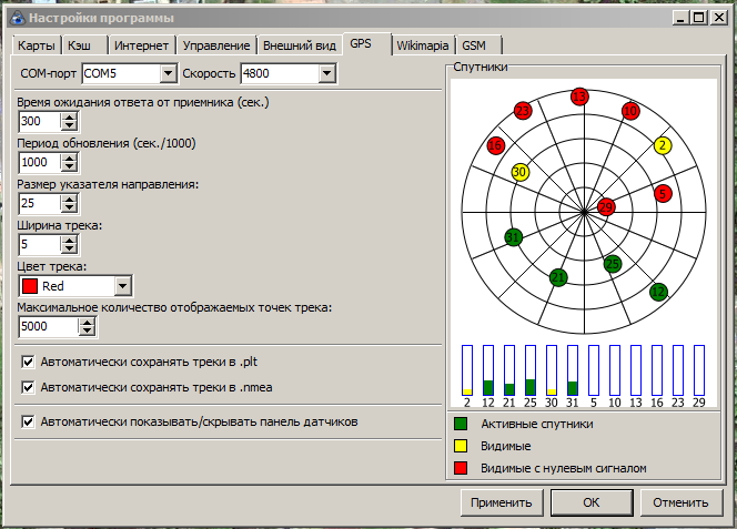

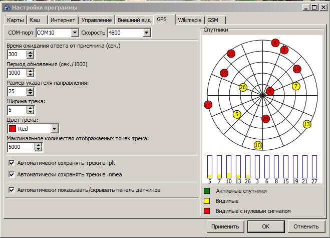

Выложил два скриншота. Первый SAS 11048 с активными спутниками на вкладке GPS. Второй SAS 12088 влючавшейся до 11048 и после нее, без мишени спутников.
Еще выложил скришот с OziExplorer 3 штуки.

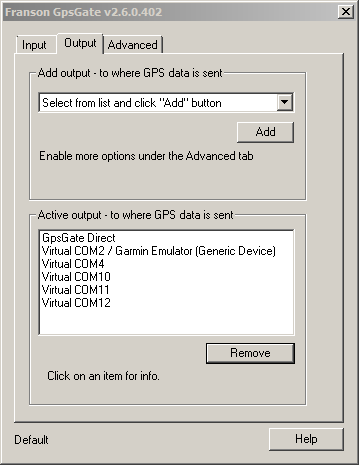

Еще выложил скриншоты: GpsCate после нажатия кнопки старт при работающем GPS и еще скришот nmea запущенного GPS на HPun2400. В нем кстати сразу три устройств 3G модем, GPS приемник и сетевая карта 3G.

Не, это не тот GPSgate. У вас симулятор, а надо "разветвитель".

Через GpsGate на COM10 стала работать SAS 120808. Возможно ли теперь сделать так что бы она работала без GpsGate?
Сейчас работают старая на COM4 и новая на COM10 одновременно.

Для начала надо включить его запись - в новой версии это галочка nmea\garmin, её надо включить (соответственно лог будет в виде файла с расширением nmea).
И (пробовать) писать лог надо в сасе при подключении к устроству НАПРЯМУЮ, без GPSGate.

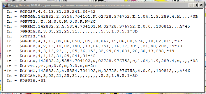

Лог со старой SAS 110418:

По-моему, надо записать лог любой др. программой и в нём уже искать нестандартные строки. Может, достаточно и этого (со старой САС).

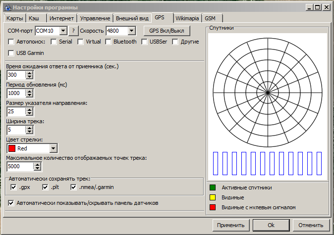

Добавил вкладки настройка GPS при работе программ через GpsCate. В старой спутники видны, а в новой их нет. Программы включал поочередно и обе на COM10.

При этом спутников на вкладке GPS не видно.

Что через gpsgate на новом сасе на COM10 спутники не видны.
Но вчера вы писали, что работает.
Как понять?
Логи с новой программы 0001482:0008312 получены через gpsgate или без?

GPS включена, но комп дома на столе и сигнал слабый. На старой SAS подключенной напрямую или через GpsGate при этом видны спутники, но среди них нет активных. На новой SAS подключенной через GpsGate видна только "мишень" без спутников. На картинке HPun2400 GPS.PNG изображен лог появляющийся на мониторе компа после включения GPS функции модема.
Логи на новой SAS получены через GpsGate.
Новая SAS через GpsGate работает, но при этом спутников на вкладке GPS не показывает.
На картинки со спутниками надо пока что забить (они - не критерий получения сигнала). Надо добиться получения NMEA новым сасом. Критерий получения сигнала (хотя бы одного предложения nmea) - это факт записи лога nmea при включенной записи лога nmea.
>В новой SAS кнопка подключения к GPS ведет себя как ей хочется, иногда включается иногда нет
Автоматическое отключение кнопки означает, что за время установленного таймаута не случилось подключения с указанными настройками.
>Что там за $PSTIS ? надо его игнорировать?
Эта фигня ни на что не влияет (в некоторых случаях используется для идентификации типа приёмника, но емнип не в этом случае). Лог nmea пишется в сасе всегда полностью 'as is'.

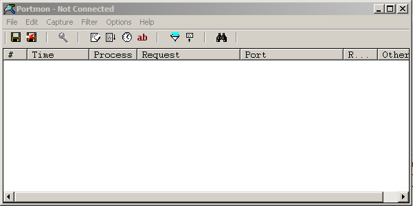

к сожалению монитор не видит на моем компе портов, хотя и запустился. Неактивна кнопка Capture. Смотрите скриншот.

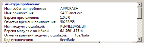

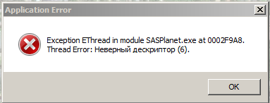

Появлялась надпись "не отвечает" вверху слева после названия программы, картинка программы становилась мутной после повторного нажатия на крестик и появлялись стандартные вопросы: искать решение в интернете и т.д.
При первом открытии вкладки GPS мишень спутников все равно отсутствует, несмотря на то что активных спутников достаточно и координаты определены.

Вот опять зависла, сделал скриншот таблички и отправляю его.

Раз уж сфоткали табличку, то можно было и развернуть "подробности проблемы" :)
А вообще это, наверно, другая проблема, надо будет запустить SASPlanet.Debug.exe из ночнушки (надеюсь, изменения попадут в завтрашнюю ночнушку, это vasketsov уточнит).

Загрузил фотки с подробностями.

По поводу картинок типа "Прекращена работа" - они совершенно не информативные, надо будет потом (через пару дней) отладочную версию запускать и ELF приаттачивать. Лучше в новую тему, а не сюда. Тут я ненужные картинки поудаляю.
Пока что разве что можно при зависании (или ДО зависания, если оно стабильно воспроизводится) включать программу-монитор и писать лог сообщений, как и выше делалось (для версии NOSEND, при прямом подключении к приёмнику GPS). Если удастся - лог сюда кидайте, "может быть поможет".

Итак, приаттачен новый файлик vsagps_nmea.ini. Его надо кинуть в папку с САСом.
Этот файлик и САС настроены так, чтобы запись в приёмник была разрешена (по умолчанию). Уж извините, но мой GlobalSat требует запрос для получения данных, иначе ничего не шлёт.
Чтобы запретить запись в порт GPS, надо в секции [GLOBAL] указать readonly=1.

С readonly=1 при нажатии кнопки "Подключиться к GPS приемнику" она становится не активной, панель датчиков, естественно, не выбрасывается. При закрытии программы она виснет. Лог nmea тоже, естественно, не записывается. При повторном запуске программы кнопка сразу не активная и при закрытии программа виснет.
С readonly=0 или без файла "vsagps_nmea.ini" лог nmea не записывается.
С файлом "SASPlanet_bug1482_NOSEND" все работает независимо от 0 или 1.

Заработало при readonly=1.
