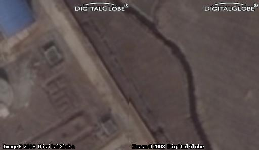

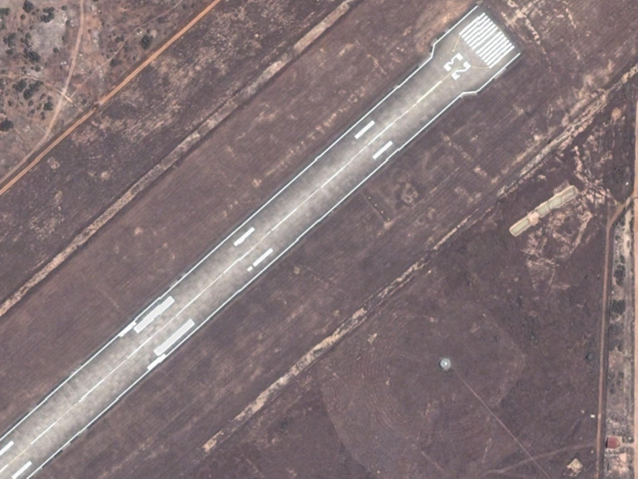

Summary | 0001504: Произвольная "расстыковка" тайлов при просмотре и сведении в файл | ||||||||||||
Description | При просмотре и\или сведении в файл уже прокачанной карты - наблюдается расстыковка тайлов (они клеятся не точно встык, а со смещением). Точнее описать не могу - смотрите скриншот, там видно. Особое внимание - на диагональные полосы. Проявляется на глубоких зумах (скрин - от 19го), как минимум на DG. | ||||||||||||

(0008552) Parasite (administrator) 16-08-2012 13:29 |
Координаты места http://maps.google.com/?ll=13.417498,103.82013&spn=0.00251,0.004128&t=h&z=19 |
(0008554) Parasite (administrator) 16-08-2012 13:54 edited on: 16-08-2012 13:55 |
Добавил скриншот и с отображением тоже (prrr.jpg - это была склейка в файл) |

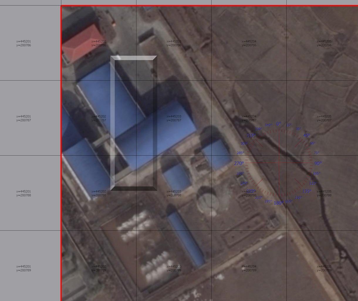

(0008555) Parasite (administrator) 16-08-2012 14:34 |
Вот урлы на два соседних тайла которые генерятся САСом, при состыковке которых a ручками в фотошопе получаем картину маслом СО смещением: http://image.globexplorer.com/gexservlets/gex?ls=49&tid=7015582451,7015582452,7015582453&cmd=image&id=7327000741&appid=030400A&iw=256&ih=297&projid=54004&xul=13992562.39788437&yul=4689877.47303353&xlr=13992638.83491265&ylr=4689788.79413730 http://image.globexplorer.com/gexservlets/gex?ls=49&tid=7015582451,7015582452,7015582453&cmd=image&id=7327000741&appid=030400A&iw=256&ih=297&projid=54004&xul=13992562.39788437&yul=4689877.47303353&xlr=13992638.83491265&ylr=4689788.79413730 (Untitled-1.jpg) |

(0008577) Parasite (administrator) 20-08-2012 03:35 |
>Исключатся по крайней мере глюки с обрезкой. Выше, в шапке тикета, на последней картинке - как раз именно это. Взяты два урла на соседние тайлы (урлы сгенерены САСом), запрошены браузером, и в Фотошопе склеены "встык". Обрезки никакой не делалось - просто результаты 2х САСовых урлов рядом, так что глюки обрезки исключаем. Как видим - смещение присутствует даже при запросе браузером по САСовым координатам, и это смещение только по вертикали. Вопрос в том, САС это кривые координаты нам сгенерил, либо уже сервер округлил точные координаты на своей стороне и отдал нам "приблизительно то же место". Вероятность 50\50, о чем тикет и. :( Так как это смещение по вертикали - то возможно где-то есть перепроецирование скорей всего, и где-то оно идет с недостаточной точностью. Утверждать не буду, но похоже именно на это. В сасе пересчет координат для запроса тайла с лого, который при обрезке даст нам точный тайл - делается вот тут, насколько я понимаю: ----------------------------- i:=pos('?',GetURLBase); ResultURL:=copy(GetURLBase,1,i); xy.x:=GetX*256; xy.y:=GetY*256-24; LL:=Converter.Pos2LonLat(XY,GetZ+7); topM:=Converter.LonLat2Metr(LL); xy.x:=(GetX+1)*256; xy.y:=(GetY+1)*256+17; LL:=Converter.Pos2LonLat(XY,GetZ+7); bottomM:=Converter.LonLat2Metr(LL); ----------------------------- То есть, вот эти вот Converter.Pos2LonLat, Converter.LonLat2Metr надо бы и проверить тем, кто в сорцах разбирается.... |
