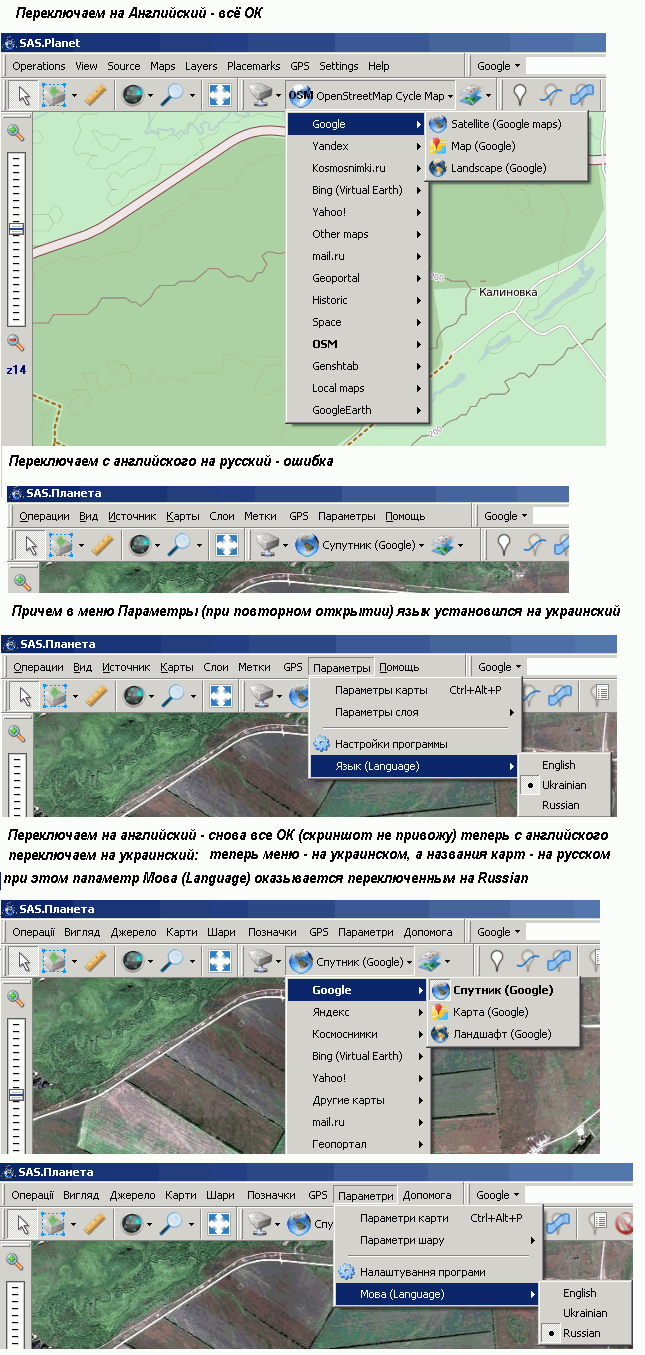

Summary | 0001549: При изменении настроек языка с украинского на русский не происходит изменений в названиях карт | ||||||||
Description | При изменении настроек языка с украинского на русский не происходит изменений в названиях карт. Предложение: в файле maps.ini названия карт указывать на английском, а перевод брать из региональных настроек. | ||||||||
Steps To Reproduce | При разархивировании найтли сборок на моем компьютере включается по умолчанию украинский язык меню. При изменении в настройках на "русский" меню перерисовывается, а названия карт остаются прежними (Супутник) | ||||||||

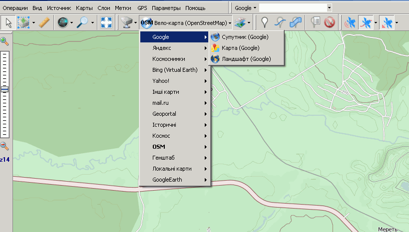

(0008775) d.man (reporter) 10-09-2012 11:22 edited on: 10-09-2012 11:24 |
На втором рисунке я сопроводил вид меню и названий карт скриншотами. В общем, получается, что если переключиться на русский - меню переключается на русский, а карты - на украинский. А если в параметрах переключиться на украинский, то все наоборот). |

(0008782) d.man (reporter) 10-09-2012 15:42 |
Попробовал на другом компьютере - все в порядке. Извините, что не попробовал сразу и, выходит, морочил вам голову. Данная ситуация только на рабочем компьютере. Вылечил удалением локали uk и правкой maps.ini вручную. Если проблема вновь появится на другой ночной сборке - сначала буду пробовать на нескольких машинах, прежде чем создать инцедент. Спасибо всем за желание помочь. |
