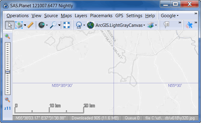

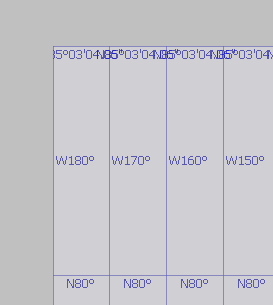

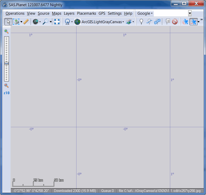

Description | В версии 121007.6477 появились глюки, см. скриншоты. Когда числа попадают на границу тайлов, они двоятся. | ||||||||

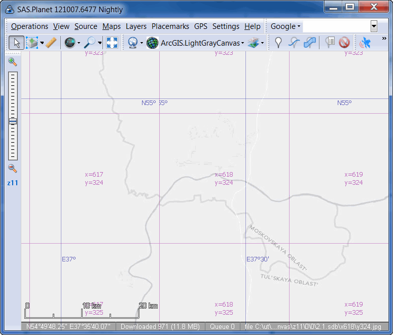

На 3-й картинке виден ещё один глюк: в формате "только градусы" показывает очень много нулей. |
(0009219) Tolik (manager) 07-10-2012 06:17 |

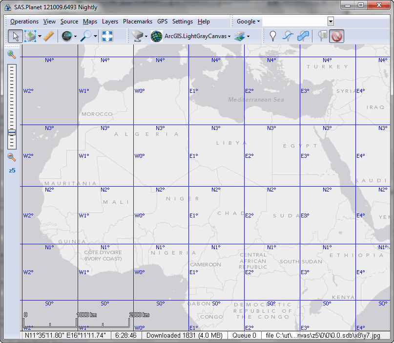

На 4-й другое замечание: "-0" вместо "0". |

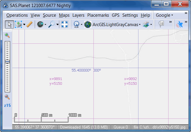

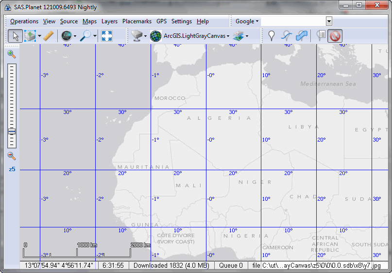

Да, давайте добьём. Глюки с двоением чисел исчезли, незначащие нули в режиме --deg. тоже. Пока вижу проблемы: 1. нет нулей в режиме WS deg.min.sec и WS deg.min. (т.е. W1 вместо W10) (blocking!) 2. "-0" на экваторе и нулевом меридиане. 3. в режиме WS deg.min и --deg.min. куча незначащих нулей (например, E37°22.5000' на z17) 4. нет нулей в западном и южном полушарии в режиме --deg.min.sec. и --deg.min. (т.е. -1 вместо -10) 5. искажение цифр на границе тайлов (скриншот 2012-10-09_093642.png, уж не знаю, может это другая тема) |

>1. нет нулей в режиме WS deg.min.sec (blocking!) скриншот мона? |
(0009348) Tolik (manager) 09-10-2012 05:29 edited on: 09-10-2012 05:30 |
> скриншот мона? конечно! То же самое в режиме WS deg.min. |
(0009349) Garl (manager) 09-10-2012 05:39 |
>1. нет нулей в режиме WS deg.min.sec (blocking!) а что не так то? W1° очень даже красиво или должно быть W1.00° |
(0009351) Tolik (manager) 09-10-2012 05:41 |
Добавил глюков в пост 0001607:0009346, может ещё добавлю. |
(0009352) Tolik (manager) 09-10-2012 05:45 |
> W1° очень даже красиво или должно быть W1.00° Да, очень красиво, но д.б. 10 градусов |

Хорошо, пощупаем... 1. на 85-с-чем-то параллели на зуме 4 цифры не помещаются. Может, эту параллель совсем не рисовать? 2012-10-09_202641.png 2. искажение цифр на границе тайлов (скриншот 2012-10-09_093642.png, уж не знаю, может это другая тема) Вроде всё хорошо! |
(0009427) Garl (manager) 09-10-2012 16:31 edited on: 09-10-2012 16:32 |
> Может, эту параллель совсем не рисовать? сильно много заморочек. проще на это глаза закрыть. > искажение цифр на границе тайлов ИМХО другая тема. |
