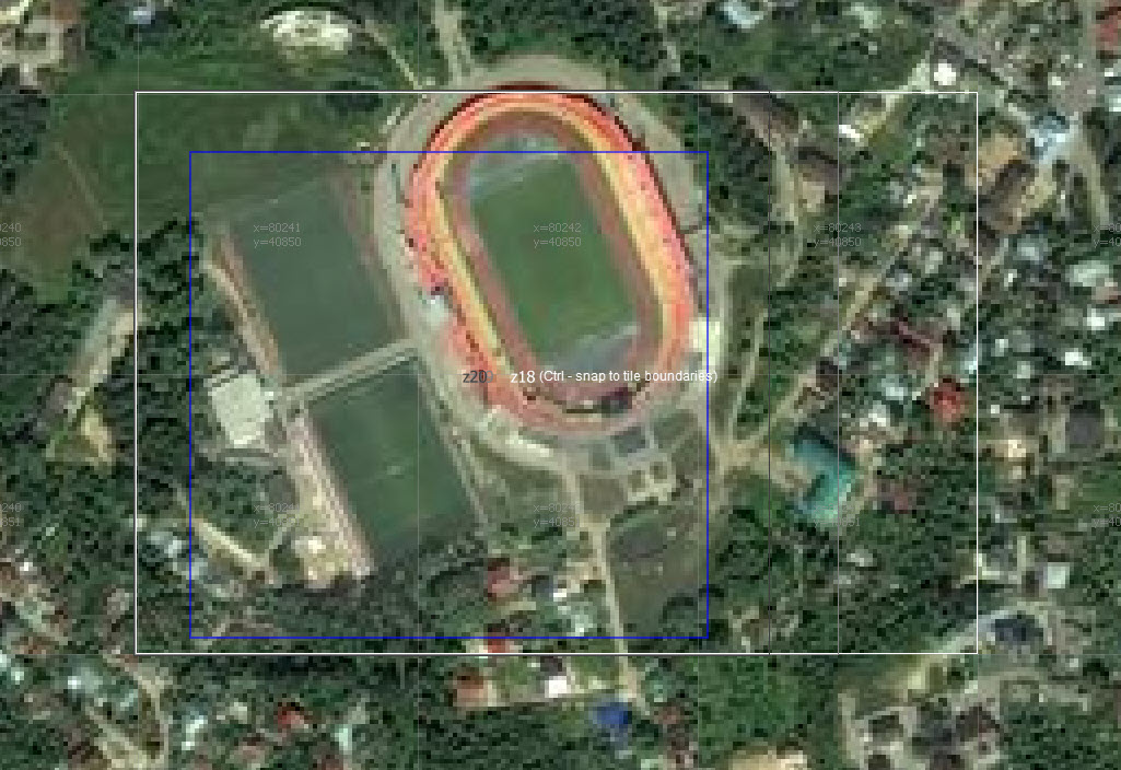

Summary0001614: Трудно догадаться, что при нажатом ctrl выделение идёт по границам тайлов
DescriptionПредлагаю кнопке выделения "Прямоугольная область" сделать хинт "При нажатии ctrl выделение по границам тайлов"

Классно! Про Ctrl не знал! Но всегда мучал вопрос- что за квадраты и прямоугольники отображаются рядом с синим активным выделением. теперь все ясно!
С Shift и Alt- помучился, привязка к сетке Генштаба и градусной сетке работает только при включенном отображении этих сеток.
А также после нажатия на Alt, хоть и привязка включается, но сама прогрмма приобретает фокус на панель Меню (свойство ОС Win), для продолжения выбора приходится еще раз нажать Alt.

а если эти подсказки писать не в хинте кнопки, а в соответсвующих им квадратах отображаемые при выделении? напимер под надписью Z14, z15 и т.п Тогда и будет ясно чем активировать данный квадрат выделения
09-10-2012 09:11
manager   ~0009386
А эти квадраты просто показывают границы тайлов, попавших в выделение.
rass
09-10-2012 09:17
reporter   ~0009387
да, пока активный синий квадрат выделения, но как только нажимаю ctrl, то активным становится белый квадрат, и по нему будет сделано выделение. пример про что я говорю на картинке
