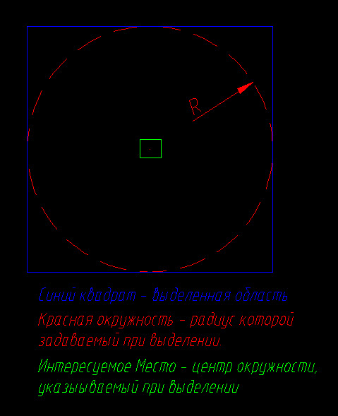

Summary0001616: Выделение квадратной области определяемый указанным радиусом вписанной окружности
DescriptionВыделение квадратной области определяемый указанным радиусом вписанной окружности.
Аналог такого есть в GlobalMapper.
Допустим, кликаю курсором по интересующему Месту и указываю расстояние вокруг которого следует выбрать(очердность такая не обязательна). Тем самым решаются проблемы с центрованием Места в выделении при исползовании инструмента Прямоугольная область. А также серия выделенний таким образм нескольких Мест всегда будет иметь одинаковые размеры. Да и масштаб картинки в дальнейшем всегда удоно вычеслить по стороне квадрата, а не как обычно сейчас приходится замерять расстояние между опорными точками попавшими в выделение.

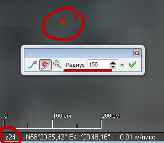

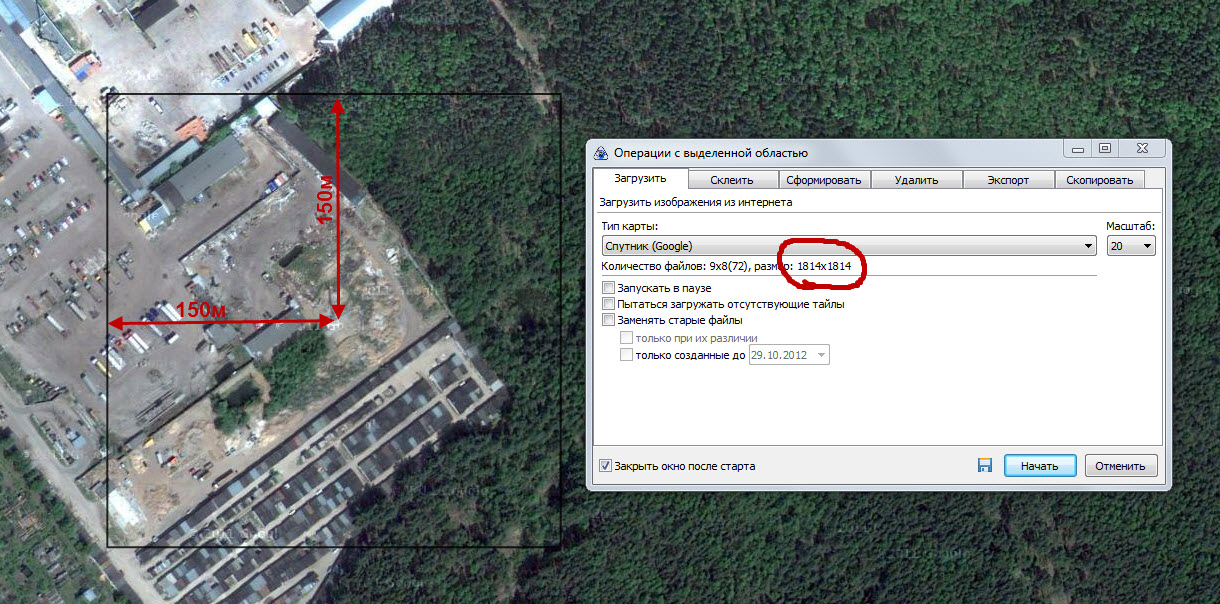

Хотелка свелась к следущему существующему решению:
1. Устанавливаю максимальный зум (уровень) на нужном объекте.
2. Выбираю инструмент "Выделение по пути"
3. Указываю как можно близко две точки пути, и так чтобы напарвление было ортогональное (то есть либо вертикальное либо горизонтальное, чтобы стороны квдрата выделения были в такомже направлении)
4. указываю радиус выделения.
5. получаю результат Хотелки.
Большое спасибо за развитие программы.
Эту хотелку, если нет возможности, как было выше описано, усовршенствовать инструмент "Выделение по пути", можно закрыть.
Методику и результат в картинках прикрепил.
