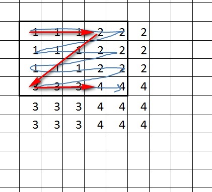

Точно, загружать тайлы сверху вниз, потом слева направо, при этом запрашивать только каждый N*M-ный тайл. Например, если скачиваем мегатайл размером 512х512, то и напросы слать на каждый второй по вертикали и каждый второй по горизонтали. |

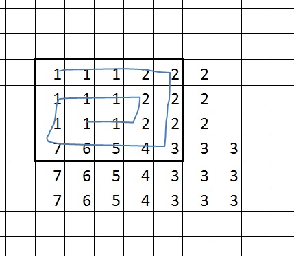

а в режиме интернет тоже иногда интересен будет алгоритм "Улитки" например при классических тайлах 256*256 |
(0009757) Tolik (manager) 26-10-2012 06:47 |
А чем улитка отличается от короеда? |
(0009758) Garl (manager) 26-10-2012 06:47 |
в обратную сторону :) |
(0009759) Tolik (manager) 26-10-2012 06:48 |
А в чём профит? |

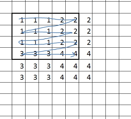

(0009760) Garl (manager) 26-10-2012 06:49 edited on: 26-10-2012 06:59 |
профит в режиме интернет+кэш приатачил примеры. самый оптимальный "для мегатайлов" будет последовательный из левого верха в правый низ аки "печатная машинка" |
(0009761) Tolik (manager) 26-10-2012 07:15 edited on: 26-10-2012 07:15 |
Ни к чему перебирать все, надо только верхний левый угол (красными стрелками). Как пиш.машинка или сасовская качалка (сначала сверху вниз) - без разницы. |

Улитка ничем не лучше короеда, т.к. при движении справа налево (на картинке algo.jpg 3 4 5 6 7) на каждом шаге будет скачиваться мегатайл и затирать то, что уже скачано. |

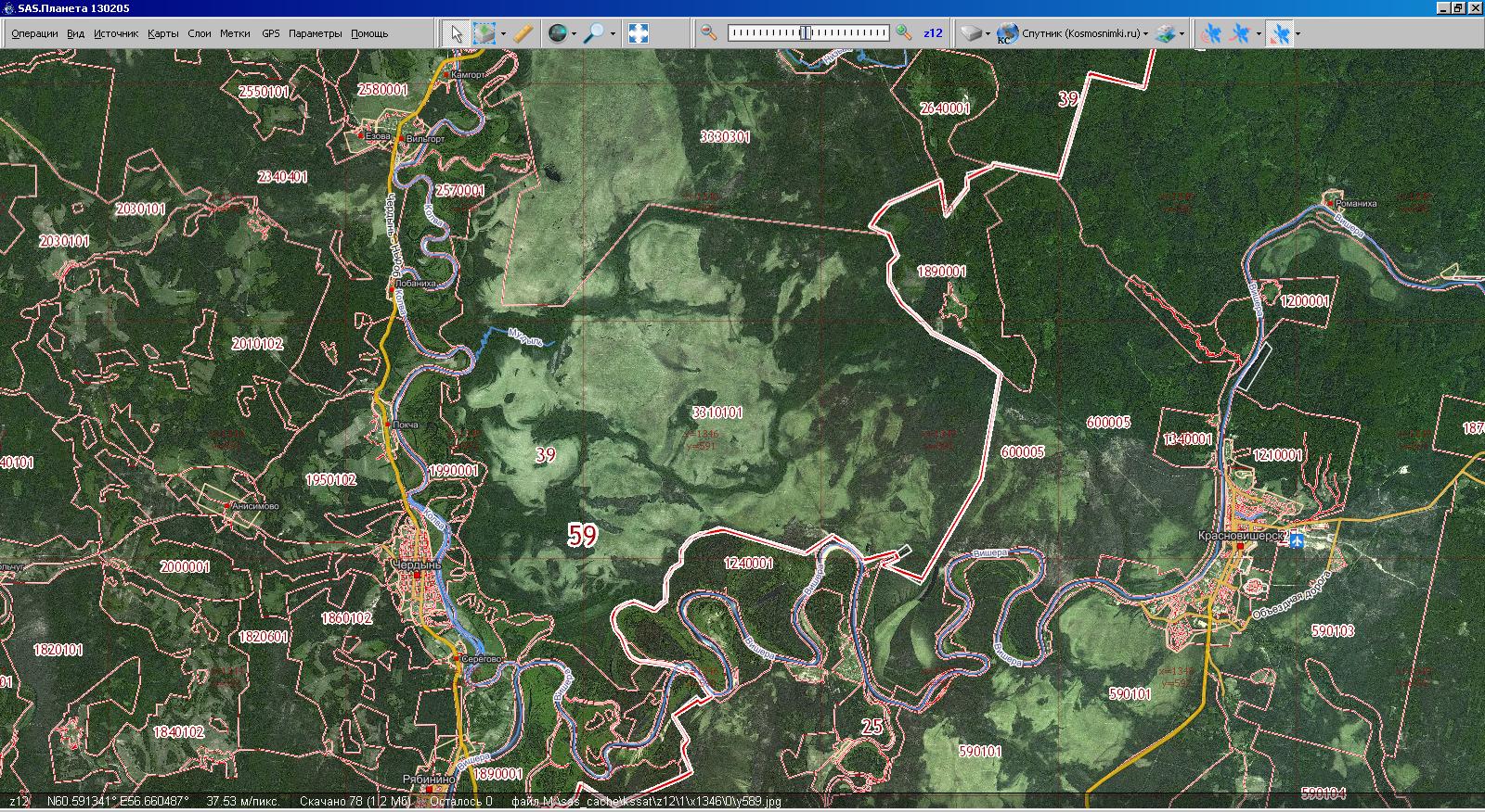

>стоит ли вообще заморачиваться для какой-то жалкой сотни тайлов Когда сервер банит скажем после 30 запросов и надо менять прокси - ситуация выглядит несколько иначе. >Задача оптимизации запросов Это не только оптимизация. На примере росреестра - это и ещё генерация приемлемой картинки. Дело в том, что кадастровый номер отображается на каждой скачиваемой картинке. Если качать и резать как попало - после скачки мегатайла и его нарезки при сохранении только одного тайлика этот номер может быть как разрезан, так и отсутствовать вообще. В общем случае это критично для любых сервисов, где изображение зависит от размера картинки и не аддитивно. |

ничего разгребать с нарезкой, просто хочется выбор алгоритмя по умолчанию или кооред или при скачивании(последовательное перебирание тайлов). |

Хотя одно другому не мешает: можно сделать выбор короед/последовательное (я думаю, лучше столбцами, как качалка, это поможет отлаживать zmp так, чтобы качалось нормально). |

>На примере росреестра Как раз на примере росреестра сделал-таки, чтобы мегатайлы качались без перекрытия, пришлось отказаться в этом случае от "короеда" и грузить мегатайлы построчно. Зато картинка человеческая стала, когда делаешь 4x4, не подписывается номером каждый кусочек каждого участка. Для этого реанимировал недоубитый параметр IteratorSubRectSize=4,4,а также сделал IteratorSubRectAlign=2. Если 0 - всё по умолчанию, если не 0 (1 или 2) - то осуществляется точная привязка к размеру мегатайла (со смещением от произвольного места скачается разве что мышкой по одному). Если же не 1, а 2 - то будет дополнительно увеличен размер просматриваемой области, чтобы возможно даже было скачать например один левый верхний тайлик в режиме кэш+интернет при сдвиге окна влево и вверх. Ну и связанное с этим технически - загрузка одного из N тайлов. Тупо X mod N = 0 и то же самое для Y. Показано при поиске обновлений на картосервисах. |
