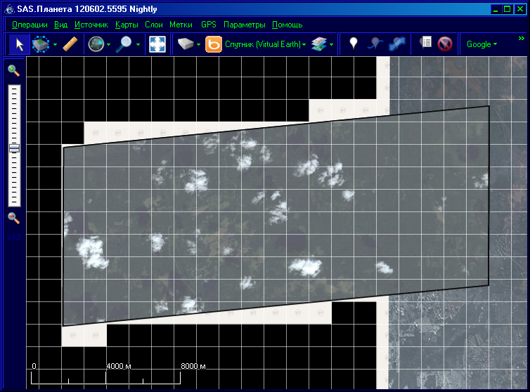

Summary0001676: Попиксельная склейка растров при полигональном выделении
DescriptionПри склейке снимков с некоторых сервисов, например с bing или Роскосмоса, очень раздражают белые или серые поля по краям снимков. Особенно это касается снимков лежащих не строго по меридиану. На склейке же таких снимков по прямоугольному выделению теряется много информации. Хотелось бы клеить растры строго по полигональному контуру/метке/выделению, выделяя именно нужный массив _пикселов_ а не тайлов. И конечно нужна возможность изменения режима склейки в настройках программы. Спасибо.

05-11-2012 08:13
manager   ~0009838
Это можно сделать. И даже не очень сложно. Правда скорость склейки немного упадет, но не сильно.
27-11-2021 10:18
manager   ~0020224
Я правильно понимаю алгоритм: в IImageLineProvider при добавлении тайла из кэша, для каждого его пикселя надо сделать проверку попадания пикселя в полигон, и если он не попадает, то закрасить пиксель фоновым цветом?
28-11-2021 08:42
manager   ~0020225
Можно тестировать. Включается опцией "Обрезать точно по полигону" / "Precise cropping by polygon" на вкладке Склеить.
Скорость склейки падает, цифры точные не скажу, но ощутимо. Все возможные оптимизации вроде бы применил, так что это максимум.
Пока что не работает для многопоточной склейки в GeoTiff, сделаю позже. И склейка в KMZ игнорирует эту опцию, но там она и смысла не имеет.
29-11-2021 17:30
manager   ~0020226
Кажется промахнулся. Закрашивать пиксели надо было внутри TBitmapTileProviderWithBGColor...
01-12-2021 10:03
manager   ~0020228
Ну, я это как-то именно туда планировал запихивать. Типа если полигон пересекается с тайлом, то отрисовываем на битмапке этот полигон и используем его как трафарет. Честно говоря уже не помню подробностей как это в GR32 собирался делать.
Сорри, что так поздно отвечаю.
01-12-2021 11:36
manager   ~0020229
Перенёс реализацию в TBitmapTileProviderWithBGColor. Теперь обрезка работает для KMZ и многопоточного GeoTiff. Небольшое ускорение от многопоточности есть, но не двухкратное (или кратное числу потоков) как можно было ожидать.
