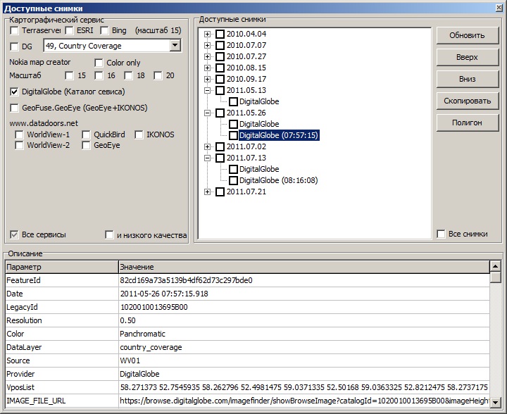

Description | Если находится несколько разных снимков с одного сервиса за одну дату, но с разными идентификаторами, в "дерево" залетает судя по всему либо первый попавшийся, либо в параметрах "сборная-солянка" из параметров (уточнять бессмыысленно, факт в том что в "дереве" пункт ровно один за эту дату). Проверять можно чуть западнее Афанасьево (Кировская область, примерно посерёдке по дороге на Омутнинск, зум 10) на DG Catalog: 1) FeatureId:2b10d0fe0be5b57c48ed1c650c25690a Date:2011-05-26 07:57:54.124 2) FeatureId:82cd169a73a5139b4df62d73c297bde0 Date:2011-05-26 07:57:15.918 Как показать оба снимка в "дереве" - пусть болит голова у того, кто будет это делать ))), важно то, что снимки с сервиса тянутся в одном потоке, и в принципе можно даже существуюший узел в "дереве" подправить )) | ||||||||

(0010192) Garl (manager) 14-12-2012 09:40 |
>Проверять можно чуть западнее Афанасьево (Кировская область, примерно посерёдке по дороге на Омутнинск, ну есть же операция копирования координат в буфер обмена :) |
(0010193) Garl (manager) 14-12-2012 10:53 |
как вариант заменить в u_AvailPicsDG2 строка 141 VAddResult := FTileInfoPtr.AddImageProc(Self, VDate, 'DigitalGlobe', VParams); на VAddResult := FTileInfoPtr.AddImageProc(Self, VDate, 'DigitalGlobe:'+VfeatureId, VParams); итого : обходимся малой кровью и получаем всё как было + ид сразу в списке поиска |

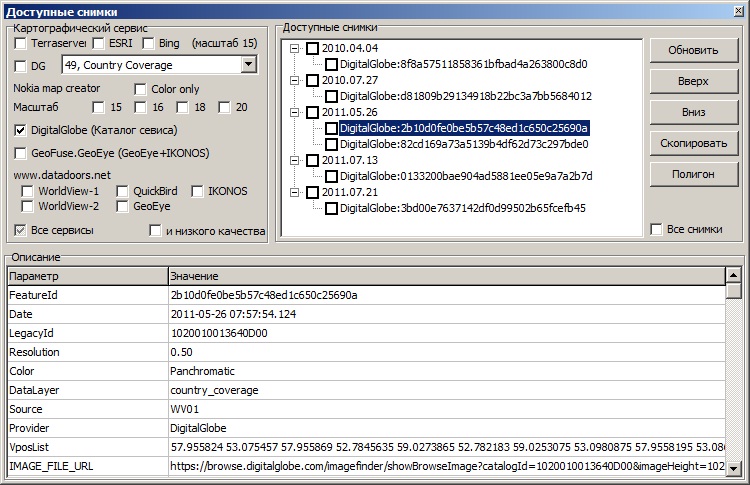

>есть же операция копирования координат постоянно забываю о её существовании (( >обходимся малой кровью и получаем всё как было Хотелось придумать что-нибудь более универсальное, что бы работало для всех сервисов на основании имени уникального поля, а не только там, где разработчик не забыл вытащить его в "дерево" (и оно отображается даже для одного снимка). Если тащить FeatureId в "дерево" - то опять же надо для всех тащить уникальное поле, так что по сути это предыдущий вариант, только не автоматический, а руками и для всех. Есть же ещё более дешёвый вариант: поднять признак типа "всегда создавать узел" для сервиса. Сейчас если узел нашёлся - гадим в него, это было сделано для старого DG. Автоматическая реализация предполагает, что если один узел сервиса за дату - отображаем только имя сервиса (или с зумом, где с зумом), если несколько - добавляем уникальное поле. Либо наоборот всегда добавлять уникальное поле. Так вот если такое забацать - специальную обработку для старого и нового DG и поиск поля можно будет не делать, старый DG будет залетать в дерево по-человечески (не tid-ами), но надо будет копирование tid-ов в буфер обмена подправить. |
(0010195) Garl (manager) 14-12-2012 11:50 |
можно ещё вот так: нашли дату: нашли имя сервиса, сравнили поля "Date" при несовпадении добавляем aid+(ЧЧ:MM:CC) и гадим в этот подпункт. приложим картинку |
