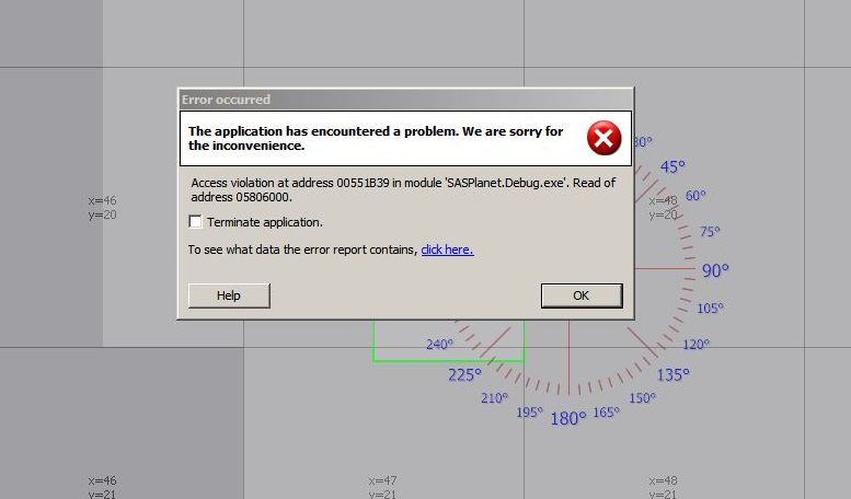

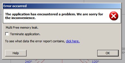

Description | На протяжении 2х последних ночнушек (30.11, 27.12) наблюдаю спорадические вываливания программы в AV если активно двигать карту туда\сюда. Вероятность весьма увеличивается если идет скачка тайлов (кэш - пустой). Скрин1. При нажатии на ОК - процесс схлопывается, .elf не создается. Если же просто открыть программу, дать ей прогрузить экран в кэш и при этом не словить AV, а потом аккуратненько закрыть - то с вероятностью 80...100% получаем ML при выходе из нее. Скрин2, .elf. | ||||||||
Additional Information | Кэш - беркли и под картой (гугломап), и под слоями (гуглогибрид+яндексгибрид). Если это имеет значение. При AV и схлопывании САСа - начинается многочасовой нудный процесс восстановления этого беркли-кэша (и всегда после этого находятся битые базы). :( | ||||||||

>Скрин1. При нажатии на ОК - процесс схлопывается, .elf не создается. Нажми на "click hire" и в раскрывшемся окошке скопируй ошибку в буфер обмена (там есть галочка по-моему). А ML - следствие AV, т.е. тут само по себе ничего не течёт. |
(0010234) Parasite (administrator) 27-12-2012 13:54 |
>скопируй ошибку в буфер Будет. >А ML - следствие AV, т.е. тут само по себе ничего не течёт. ML бывает гораздо чаще чем AV - при каждом выходе из удачно нескрешившегося САСа. Может, как раз наоборот - AV следствие ML? Настаивать не буду, но ML вижу много больше чем AV. |

На тайловом не тестил - пытаюсь докачать давно начатый регион (в беркли), а по факту 90% прошедшего времени уходит на восстановление скрешившихся баз, а не на скачку. Вот как раз ради этого ночнушки и менял, не меняя самого процесса докачки начатого региона (сохранить в sls\обновиться\продолжить с sls\скрешиться\пойти чинить базы). Одно могу сказать точно: если баг как-то связан с беркли - то сами базы на это не влияют. Баг имеет место быть даже с нулевыми базами (начатым с нуля кэшем). Возможно, что и не в беркли дело - я просто описываю тут конфиг, на котором сабж гарантированно повторяется. Сегодня попробую выловить текст AV и приаттачить сюда. Как я уже говорил - он бывает реже ML, и его еще надо поймать... |

Выловил ML. Утечка касалась только кэша Беркли (при закрытии САСа не уничтожалось пара объектов). |

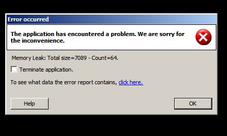

Как назло, после ребута винды AV пока ни разу не появлялся (ML - постоянно). Зато как-то раз вылезло вот такое (MFML в шапке). |
(0010261) vdemidov (manager) 30-12-2012 15:22 |
Ну вот зачем ты прикрепляешь совершенно неинформативный скриншот и полностью игнорируешь подробные данные, которые выдаются по click here? От тебя я чайниковского поведения я не ожидал. |
(0010262) Parasite (administrator) 30-12-2012 15:38 edited on: 30-12-2012 15:40 |
Потому что хотел приложить .elf в паре со скриншотом (как в случае ML) - а оно взяло да и не создалось. Пришлось приложить только скриншот. |
(0010265) zed (manager) 30-12-2012 18:28 |
Есть подозрение, что MFML относится к gnugettext. |
