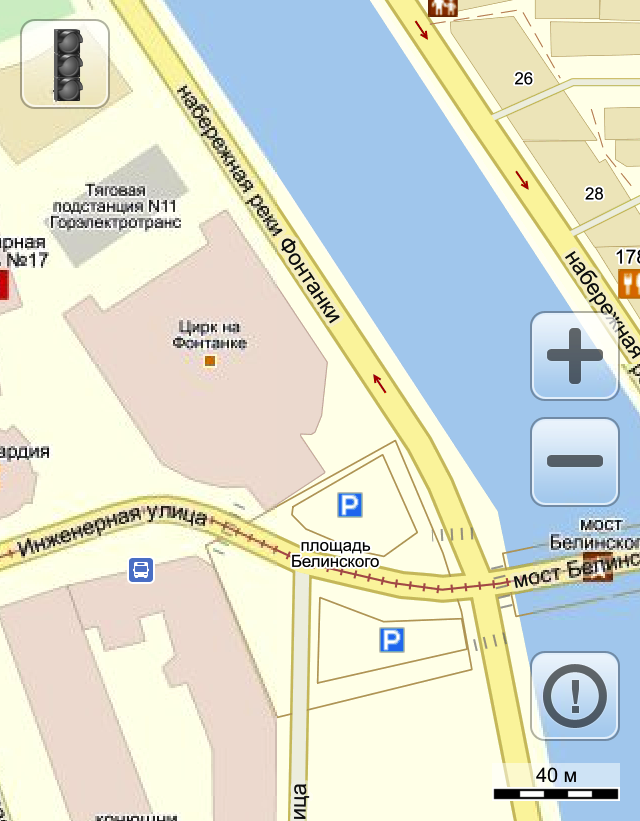

Description | Одна из идеальных по простоте и удобству схем использования программы - экспорт кеша и использование на мобильном устройстве. Кеш с современными Яндекс.Картами работает превосходно, но пиксели учетверяются на современых устрйствах, что радикально снижает разрешение картинки. Экспорт в формат кеша яндекса 3.91 с разрешением тайла не 128, а 256 решил бы эту проблему. | ||||||||
Steps To Reproduce | Экспорт, заливка в девайс и наблюдение гиганстских пикселей | ||||||||
Tags | android, кэш, экспорт, яндекс | ||||||||
Attached Files | ![]() ![]() ![]() ![]() ![]() ![]() | ||||||||

(0010663) mirridius (reporter) 28-02-2013 08:17 edited on: 28-02-2013 08:23 |
to zed Прогружен кеш полностью, эффект наблюдается на всех уровнях увеличения. Учетверение пикселей отлично заметно когда яндекс.карты на устройстве получают доступ к интернету и скачивают версию с сервера яндекса. Для наглядности прикрепил изображение: в центре виден стык двух тайлов, в левой части тайл экспортированный программой, в правой загруженный с сервера. |

(0010674) mirridius (reporter) 28-02-2013 08:47 |
Да старых версиях, скажем на версиях с кешем старого формата, проблем таких не наблюдалось, но здесь есть одно важное обстоятельство: яндекс с тех пор сделал версию кеша с высоким разрешением для экранов с высоким разрешением. Тогда он был анонсирован как формат для яблочных устройств с Retina-экранами. |
(0010675) mirridius (reporter) 28-02-2013 08:51 |
Нет в оффлайне, как раз и учетверяет. Я понял откуда вопрос Ваш, Вы видите на учетверненной картинке мыло выше лежащего слоя, так? Это на самом деле не так, поскольку слой действительно соответствует выбранному уровню увеличения, только разрешение каждого тайла в слое - 128. поэтому отображается именно 128 при разрешении оригинального тайла с сервера 256, что отлично видно в приведенном мной месте стыка на картинке. |
(0010676) mirridius (reporter) 28-02-2013 08:53 edited on: 28-02-2013 08:55 |
последовательность такая: 1) записываем кеш в устройство 2) отключаем инет 3) включаем Яндекс.карты 4) видим учетверенные пиксели на всех уровнях 5) включаем интернет 6) видим как программа скачивает и заменяет существующие тайлы тайлами с нормальным разрешением |

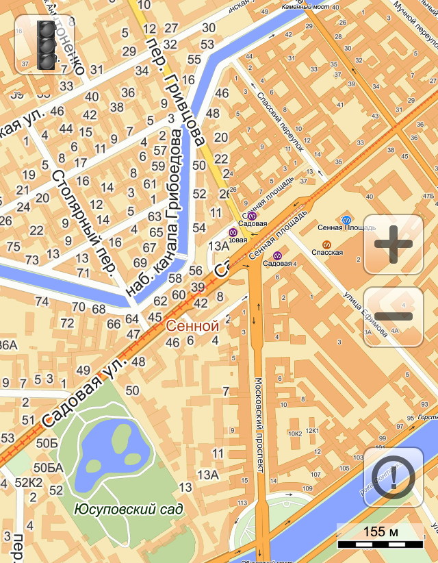

(0010687) mirridius (reporter) 28-02-2013 10:34 |
Работает превосходно! Скрин приложил. Как я могу получить аналогичный кеш? |

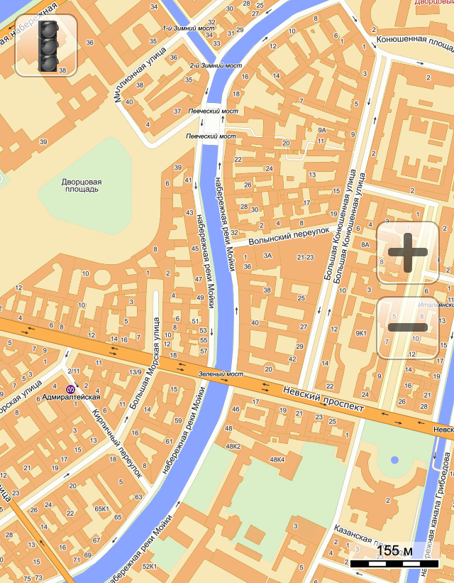

(0010689) mirridius (reporter) 28-02-2013 11:08 edited on: 28-02-2013 12:56 |
Спасибо огромное! Если будет прям в экспорте - это будет просто сказка! Есть еще один момент, который возможно тоже можно добавить. Тайлы, которые скачивает сама программа с серверов имеют то же разрешение 256, но отличаются по содержанию от тех, что выкачивает sas.планета. Пример на скрине приложил. То есть на серверах яндекса лежит отдельный набор тайлов 256, которые тоже очень хотелось бы выкачать (разницу сами видите). Эти тайлы доступны с 11 или 12 уровня для Москвы и Питера. Может другие крупные города тоже есть. |
