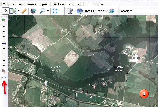

Description | Долго и упорно не мог понять почему я не могу подключить кэш SAS в MOBAC. Оказывается я указываю сформировать кэш 16 и 17, на выходе получаю 15 и 16. На первой приложенной картинке видно, что 17 зум выкачан полностью и в кше файлы действительно лежат. | ||||||||

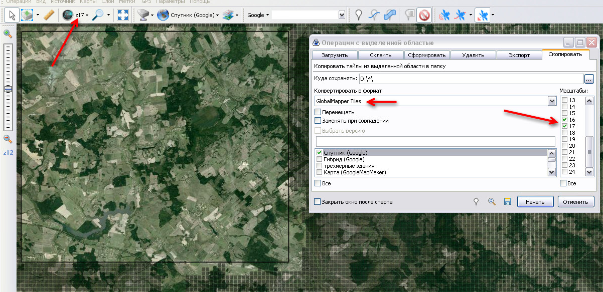

Не пойму почему не получается отредактировать и прикреплять несколько картинок сразу. Прошу добавить этот комент к основному описанию инциндента. При Экспорте в ZIP GMT тоже получаются упакованными зумы 15 и 16. Третья вложенная картинка это демонстрирует. Изучив координатные квадраты более внимательно оказалось, что , к примеру квадрат с координатами Х=38335 У=21043 на карте соответсвует 17 зуму, а в натуре в файле экспорта он в папке 16-го зума. Я чуть мозг не сломал, пытаясь понять почему я не вижу карту, указывая верные координаты !!! |

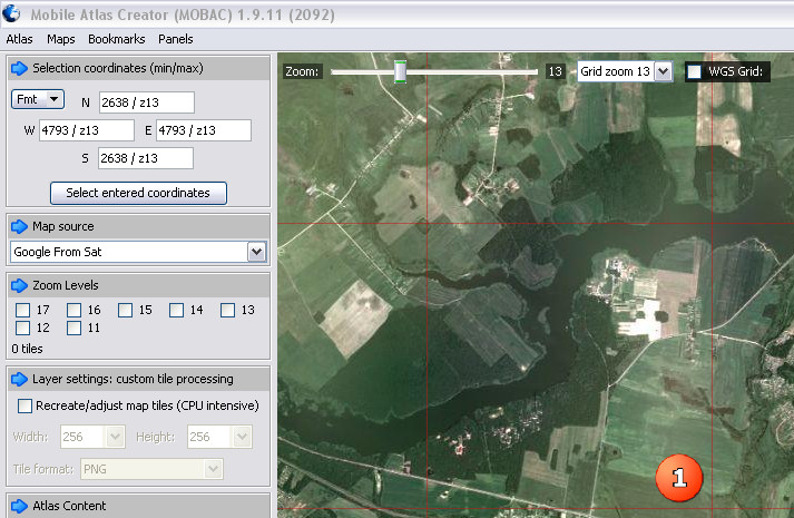

Еще для информации прикреплю картинки. На них указан конкретный тайл для сравнения. На картинке Snap001 видно , что он в MOBAC в зуме 13, а в SAS он в 14. |
(0011186) zed (manager) 21-04-2013 17:35 |
>При Экспорте в ZIP GMT тоже получаются упакованными зумы 15 и 16. В GMT зумы считают с 0, поэтому там всё верно. А вот в MOBAC видимо косяк. |

> GMT зумы считают с 0, поэтому там всё верно. А вот в MOBAC видимо косяк. Да какая разница? Если я прошу сохранить мне зумы 15 и 16 , почему SAS сохраняет мне 14 и 15? |
(0011188) zed (manager) 21-04-2013 18:45 |
SAS сохраняет в соответствии с выбранным форматом кэша и он это делает правильно. Можете опять подключить этот экспортированный кэш к SAS и убедиться, что он покажет вам тайлы на 15 и 16-м зумах, вне зависимости от того, что физически тайлы лежат в папках 14 и 15. Так что, ваш вопрос переадресуйте разработчикам MOBAC, почему у них не правильно показывает зумы. |
