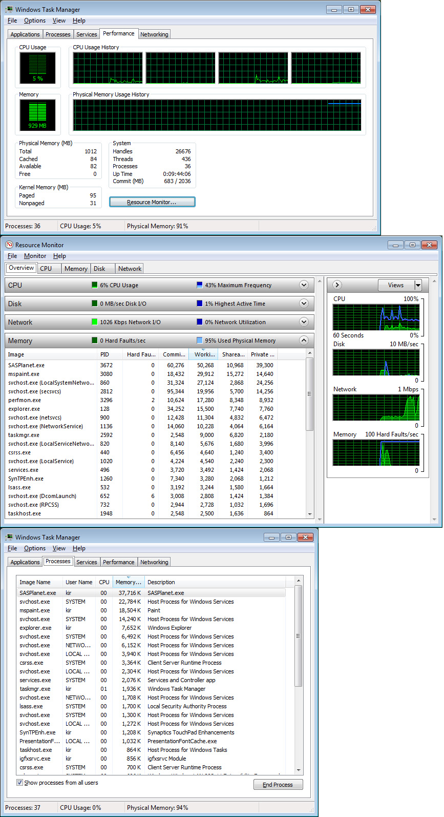

Description | Версия 121010 аналогично! При запуске программы резервируется около 30-100Мб оперативной памяти под процесс и эта цифра изменяется не сильно. Но общий объём доступной оперативной памяти начинает снижаться, со скоростью примерно 0,5Мб/сек. Через некоторое время вся доступная физическая память оказывается задействованной. После выхода из SAS.Planet процесс sasplanet.exe выгружается практически мгновенно, а доступная физическая память начинает увеличиваться примерно с такой же скоростью, с какой уменьшалась. Через некоторое время (более 10мин) объём оперативной памяти приходит к состоянию до запуска. | ||||||||
Additional Information | Утечка памяти происходит вне зависимости от типа загруженной карты и начинается мгновенно после запуска, от меня не требуется никаких действий (типа пододвинуть карту, запустить линейку или подключить gps). Запуск копий программы на другом компьютере под XP не привёл к утечкам памяти. Ноутбук Acer Aspire One AOD270 | ||||||||
Attached Files | sas-memory-4.jpg [^] (671,512 bytes) 09-06-2013 08:09 ResMon.jpg [^] (99,908 bytes) 09-06-2013 17:47 | ||||||||

(0011561) cycler (reporter) 09-06-2013 08:12 |
Утечка происходит при полном бездействии в программе - просто запускаю и смотрю как память потихоньку утекает полностью. |
(0011562) cycler (reporter) 09-06-2013 08:13 |
Нигде в процессах так и не удалось найти хоть что-то, что занимает столько памяти. Память просто пропадает в никуда. |
(0011563) vdemidov (manager) 09-06-2013 08:19 |
Боюсь, что проблема в вашей системе. Ни на одном из доступных мне компьютеров такого не наблюдается. |
(0011565) cycler (reporter) 09-06-2013 08:23 |
Я тоже этого боюсь, но сделать с компом ничего не могу. Я вообще в первый раз наблюдаю такую ситуацию, чтобы память так отжиралась. Может у вас есть идеи как это пофиксить или более детально изучить? |
(0011566) vdemidov (manager) 09-06-2013 08:31 |
На ваших скриншотах я никаких особых проблем, кстати, не вижу. Это скорее похоже на работу сисетмного prefetch, который по запуску программы сразу начинает подгружать в кэш, данные которыми она часто пользуется. |
(0011575) cycler (reporter) 09-06-2013 12:50 |
Но SAS, можно сказать, вообще не работает. Я специально делал так - загружал ОС, загружал SAS, ничего в ней не делая (открыта z5 карта Бинга на России) и наблюдал за тем, как память куда-то улетучиваеся. Никаких движений в SAS не делал - не двигал карту, не зумил, вообще ничего. Просто открыл SAS, а затем диспетчер задач. Функция "показать заполнение для такого-то масштаба" не активирована. До загрузки SAS свободно памяти было 500метров. То, что вы видете на скринах - это примерно через 20+ минут после загрузки и простоя SAS. Операционка голая, без фирменных фичей Асера, без твиков, без автозагружаемых прог, ставил с чистого дистрибутива. |
(0011576) cycler (reporter) 09-06-2013 12:53 |
На скринах видно, что общий объём занятой под приложения памяти гораздо меньше, чем об этом сообщает Диспетчер задач на вкладке Performance |

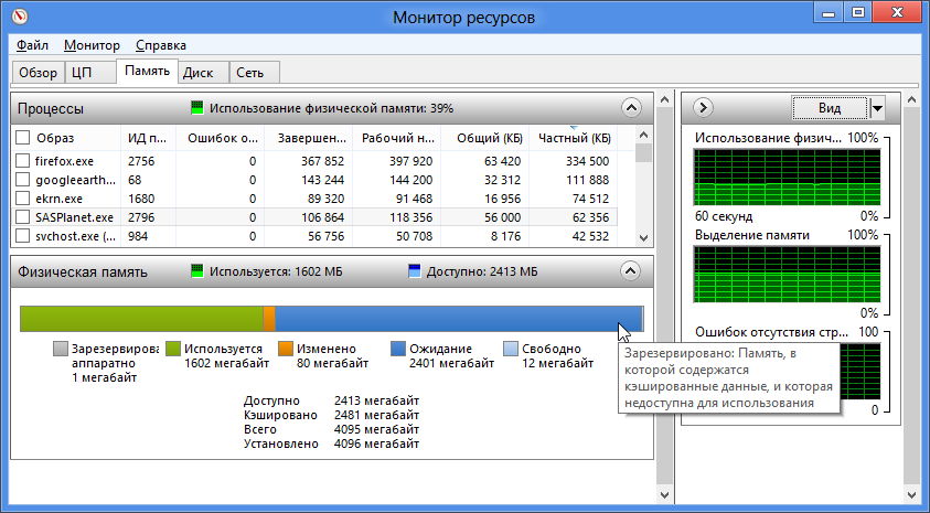

(0011580) zed (manager) 09-06-2013 16:51 |
Т.е. вас беспокоит, что там показывает монитор? Да пускай хоть 100500% показывает, если всё работает и другие программы не падают, то всё нормально. >Но SAS, можно сказать, вообще не работает. Prefetch накапливает статистику с прошлых запусков программы и выполняет упреждающую загрузку данных с диска в память, даже если только что запущенная программа ничего не пытается читать. >объём занятой под приложения памяти гораздо меньше, чем об этом сообщает Диспетчер задач на вкладке Performance Ну т.е. это баг windows :) |
(0011583) cycler (reporter) 09-06-2013 17:19 |
Разумеется, когда 100% физ.памяти занято, всё жутко тормозит. То есть в данном случае показания диспетчера полностью отражают реальность |
(0011584) zed (manager) 09-06-2013 17:46 |
Ну, оно должно именно "упасть", а не просто тормозить. Вначале система может попытаться выдать сообщение о нехватке памяти и предложить закрыть самое прожорливое приложение. Если игнорировать это предложение и пытаться и дальше нагружать оперативку, таки будет или синий экран смерти или ещё что отвалится. Но это будут не просто "тормоза". И файл подкачки отключите, если он вдруг включен. Тогда на диск ничего свопится не будет. В linux кстати, идеологически заложено, что свободной оперативки в системе не должно быть. То что не используют приложения, обязательно займёт ядро под кэш. Это в винде привыкли, что оперативка ничем не занята. Хотя, у меня в win8 уже показывает, что как таковой, свободно 12 Мб, а более 50% "Зарезервировано" (см. аттач). |
(0011657) cycler (reporter) 12-06-2013 10:39 |
Спасибо за отзывы, сейчас вынужден прервать изучение проблемы, вернусь к вопросу после 23-го, буду экспериментировать. На других компах проверил, подобного явления не наблюдается. Такой пока вопрос - размер кеша никак не должен влиять на стабильность программы? У меня порядка 400гигов в дефолтном формате (формат SAS.Планета). |
