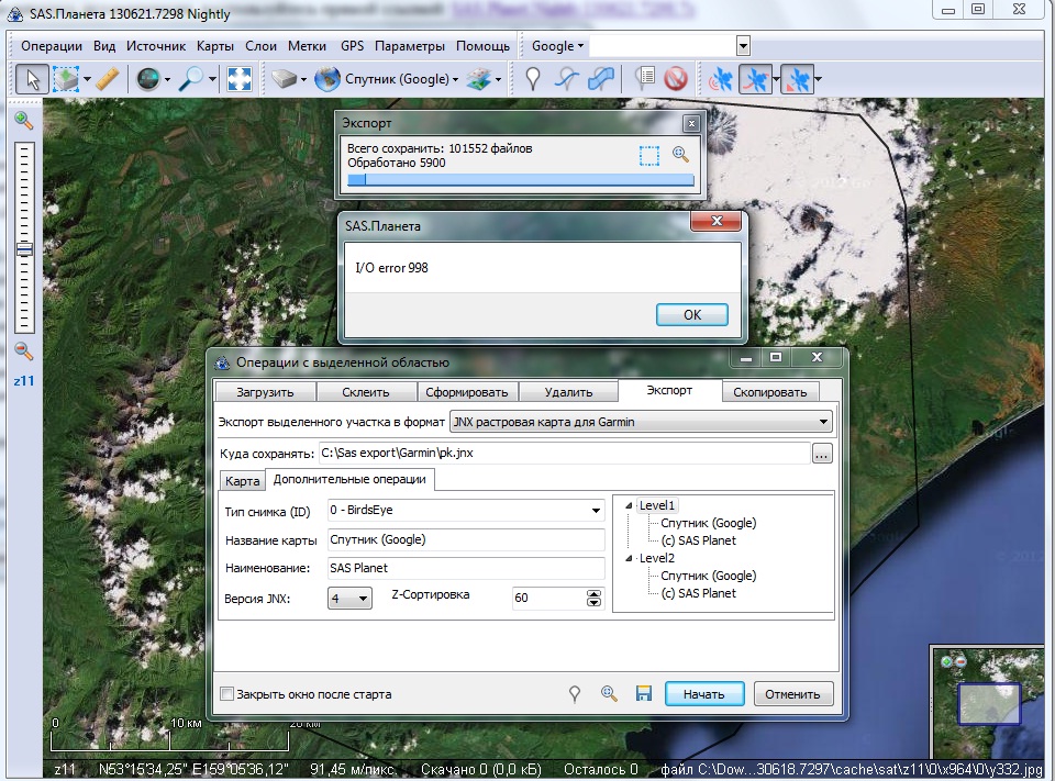

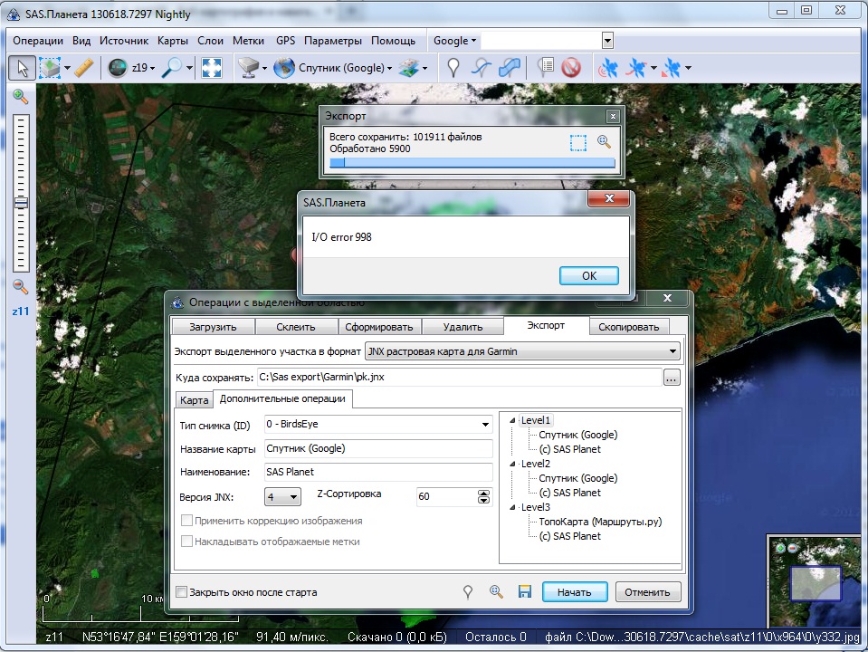

Ночная сборка спотыкается всегда при экспорте "обработано 5900" см. вложение

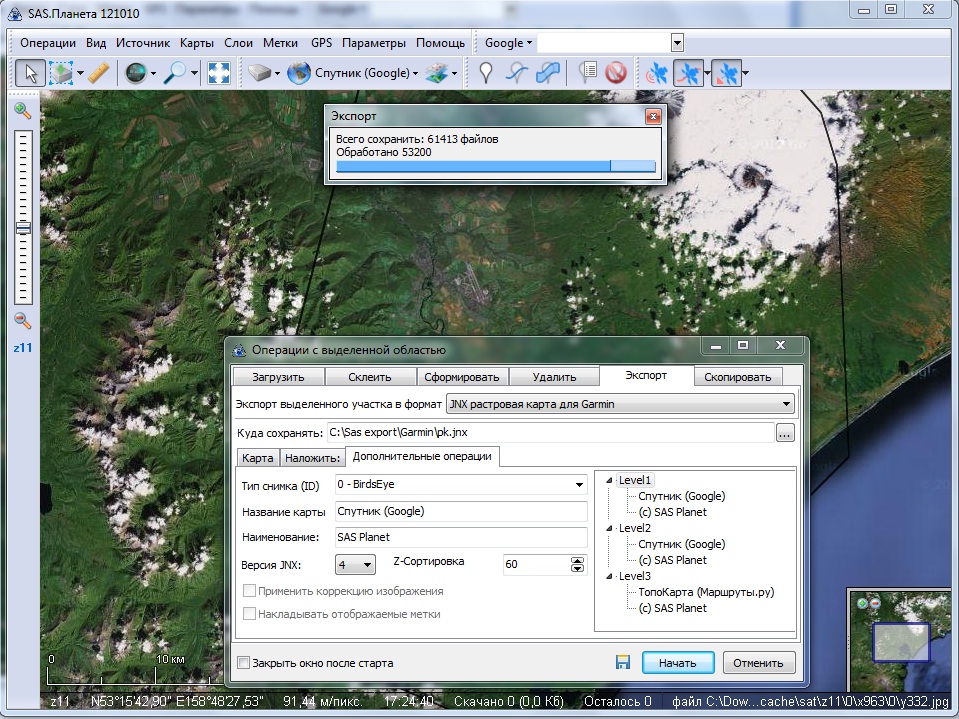

Релиз 121010 экспортирует без ошибок. Но в релизе 121010 JNX на выходе получается пожатый с потерей качества.

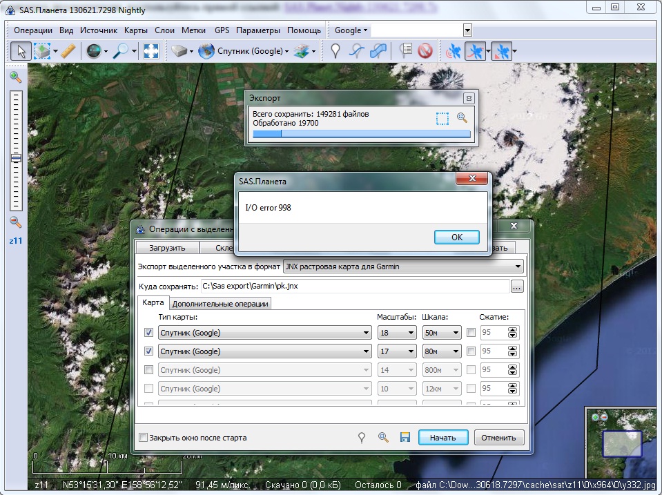

AlexWhiter, на последней ночной, та же ошибка с той же областью см скриншот.

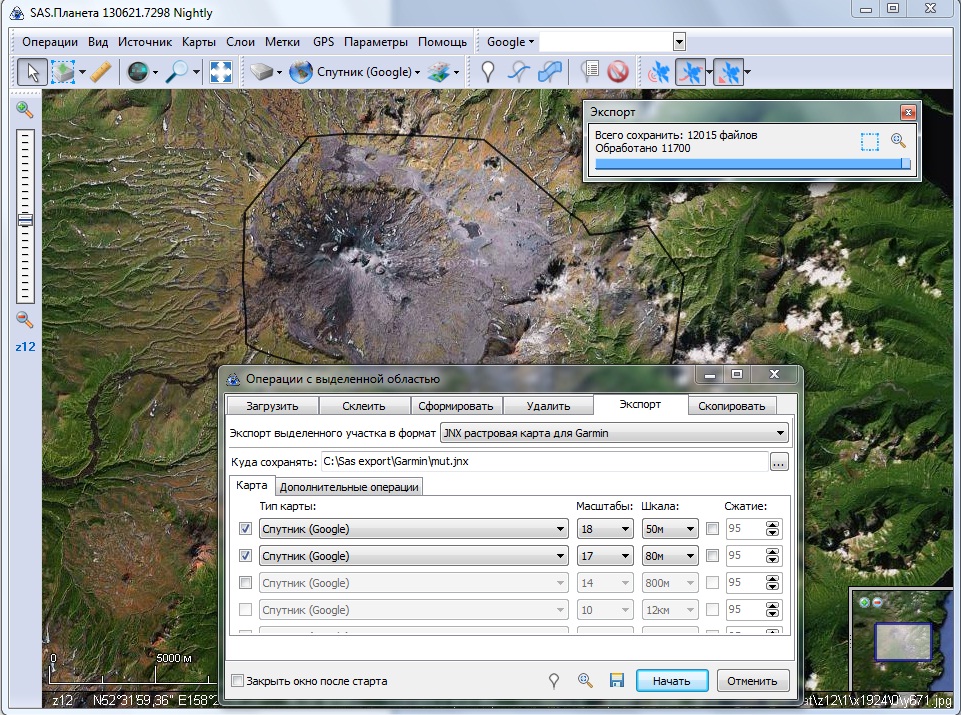

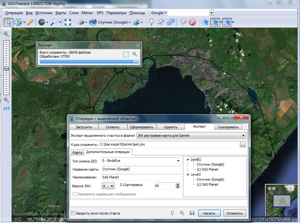

Потом взял другую область с того же района, она чуть больше первой, тоже ошибка (скриншот А). Загрузил область меньше, в другом районе карты, экспорт прошёл без ошибок(скришот В). Выделил в ошибочной области меньший кусок, экспорт без ошибок (скриншот С). Может размеры области и количество сохраняемых файлов как то влияют?
