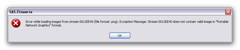

DescriptionЧтобы сделать картту для MapNav подбрасываю тайлы в кэш GoogleMV. Но потом стоит только загрузить SasPlanet, как выскакивает ошибка
Additional InformationВьюверы картинки просматривают нормально, ошибок нет.
Версия 101103. На старой версии 10700 такого не было. Что случилось?

manager   ~0000464
Попробуйте все-таки найти на каком файле оно спотыкается и прислать мне для опытов

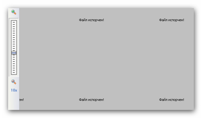

Ошибка устранена частично. Окно с ошибкой не выскакивает, но при загрузке тайлов из кэша вместо картинок тайлов надписи "Файл испорчен". Каким образом он может быть испорчен, если я его нормально просматриваю вьювером???
см. рисунок.
16-11-2010 08:15
manager   ~0000518
Например файл с расширением png, а внутри jpg или наоборот. Так что файл в студию.
И пишите это в отдельном баге. А этот закрыт. Ошибка не выскакивает.
