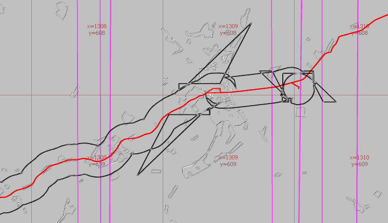

Summary0002049: Необходимо переделать выделение области вокруг пути (трека)
DescriptionНеобходимо АККУРАТНО посмотреть, чего наделано в доработке 0000086.
Особенных знаний внутренностей саса не надо, там по идее только математика, так что как помощь от новичков, вполне сойдёт, хотя зубры справятся быстрее ))).
Анамнез: при выделении вокруг реальных длинные треков с изгибами:
а) всегда образуются некие "выстрелы" и "ёжики", торчащие острыми углами в разные стороны;
б) граница выделения содержит множество самопересечений;
в) даже там где ничего такого страшного нет, линия выделения получается недостаточно сглаженная.

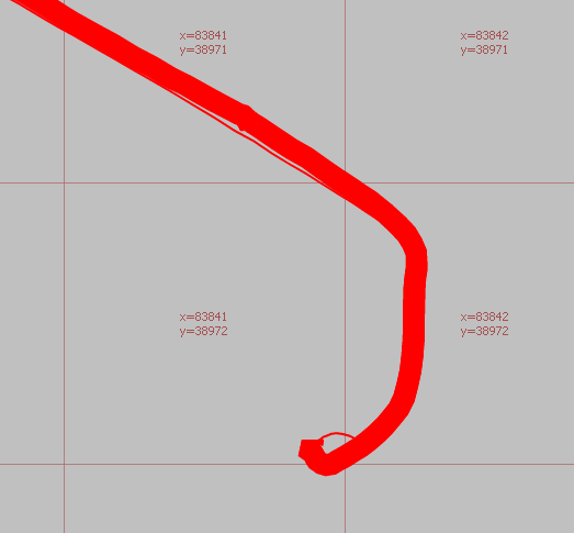

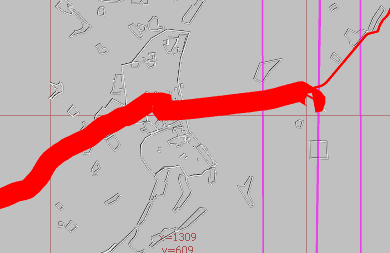

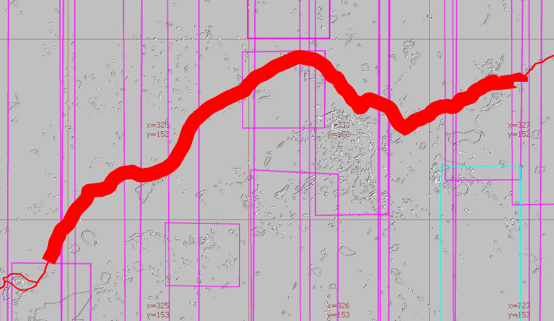

26-07-2013 23:00
manager   ~0012239
Поигрался с шириной полилинии в свойствах метки (сделал ширину 20).
Разные картинки широкой линии - это для разных зумов.
Видно в правой части, что артефакты присутствуют, но терпимые.
И ещё пример приаттачен - выделение полигоном как сейчас (1200м).
Вертикальные линии - просто границы других меток (отключать их было лениво).
