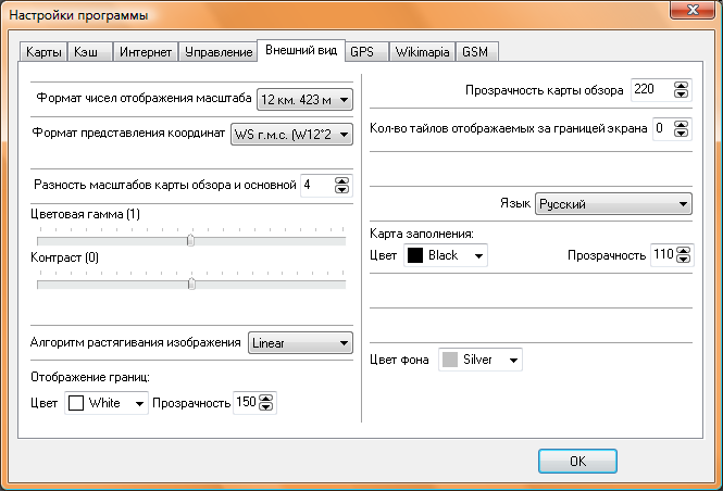

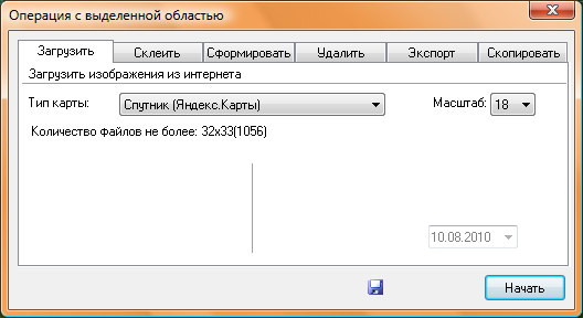

DescriptionТак пока и не понял логику происходящего, но факт: из-за чего-то иногда исчезают надписи и кнопки в разных окнах программы (Насторойки, Загрузка…) при нажатии на Alt.
Затем при наведении курсора (когда окно активно) на те места, где должны быть быть кнопки и метки, они снова появляются.

При одних и тех же, вроде бы, условиях то пропадают, то нет…
Ledmyc
10-08-2010 08:23
reporter   ~0000027
Вроде то ли при 1-м, то ли при 1-м и 2-м открытии каждого конкретного окна и каждой вкладки за время работы программы срабатывает. Пропадают кнопки, переключатели и чек-боксы.

Интереса ради не пожалел 40 минут времени и установил Семёрку с нуля (Windows 7 Максимальная x86, полностью идентичная той, что можно скачать с сайта Майкрософт). После этого, ничего не устанавливая и не изменяя, первым же делом запустил SAS.Планету. Открыл настройки, нажал ALT — кнопки исчезли.
До этого же (как мне в голову такая идея пришла?) на обоих компьютерах попробовал отключить Windows Aero — кнопки перестали пропадать; включил Aero — опять стали.
Всё это разрушает теорию о стороннем ПО. Дело, скорее всего, именно во взаимодействии с Windows Aero.
