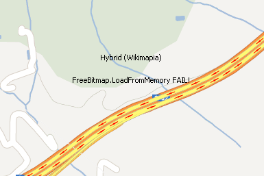

Summary | 0002106: В процессе закачки видимой области выскакивают ошибки | ||||||||
Description | При просмотре карты в режиме Кэш+Интернет на экране регулярно выскакивают ошибки декодирования тайлов. На скриншоте ошибка декодирования png, но бывают похожие ошибки декодирования jpg. Тип кэша проверялся родной файловый и неверсионный беркли - никакой разницы. Инет медленный. Комп очень быстрый Intel Core i7-3770 3.40GHz (8 потоков выполнения) Ума не приложу в чем может быть проблема. Просто идей нет. | ||||||||
Attached Files | fail.png [^] (25,033 bytes) 21-08-2013 06:46

(0012512) zed (manager) 21-08-2013 07:14 |
Скорее всего из интернета приходят битые/недокачанные данные. Может закачка по таймауту отваливается, а САС этого не замечает, но 99,9% дело в качалке. Как конкретно ругается jpeg? |

(0012527) vdemidov (manager) 21-08-2013 08:18 |
Как ни странно это действительно битые png. |
(0012528) vdemidov (manager) 21-08-2013 12:24 |
Воспроизвел ошибку на файловом тайлохранилище, а потом нашел файл похожий на тот что сохранился в темпе. В темпе записалось начало правильного тайла, но только половина. Похоже проблема в том, что в одном потоке мы сохраняем файл, причем ОС уже отрапортовала о завершении операции и мы разлочили синхронизатор, а в другом потоке при чтени мы получаем только начало файла, которое успело записаться. Смущает только то, что воспроизводится на БерклиДБ |
