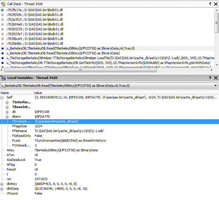

Description | Во время работы завис поток отрисовывающий основной растровый слой интерфейса. Так как это было под отладчиком смог посмотреть кто завис. Оказалось обращение к беркли. | ||||||||

(0012569) zed (manager) 22-08-2013 19:40 |
Судя по скриншоту - словил дедлок: > AIsDeadLock = True |

(0012572) zed (manager) 22-08-2013 19:51 |
Закрыть САС, в DB_CONFIG добавить строчку: set_verbose DB_VERB_DEADLOCK on И если словишь ещё раз, то ничего не трогая, пока оно висит, нужно собрать статистику: db_stat -C A -h %путь_до_папки_env% (утилиту db_stat брать из комплекта sdb_util) |

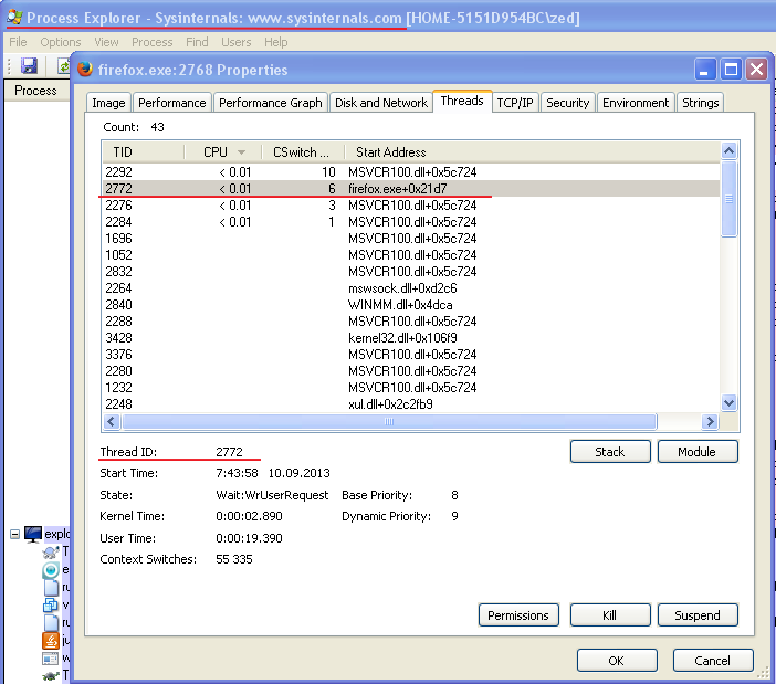

(0012733) zed (manager) 01-09-2013 09:18 |
>Говорите сразу - соберу все что нужно Да, ещё желательно информацию по запущенным потокам и конкретный id зависшего потока, потому как в выводе db_stat эти id могут быть упомянуты. |
(0012735) Parasite (administrator) 01-09-2013 15:09 |
>информацию по запущенным потокам и конкретный id зависшего потока Куда нажимать? |
(0012736) zed (manager) 01-09-2013 15:10 |
ProcessMonitor в помощь. |
