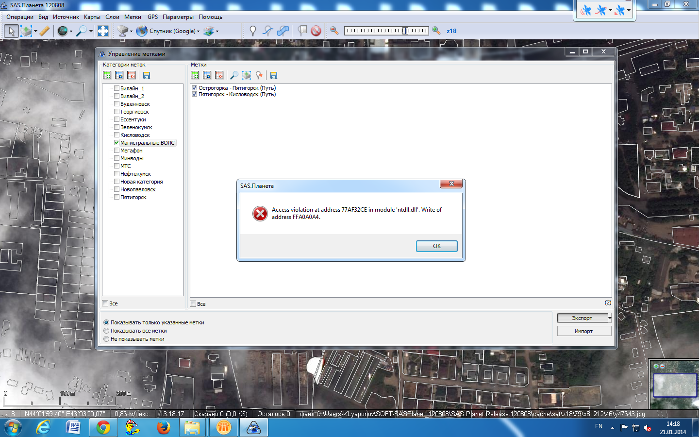

Summary | 0002323: Ошибка при обращении к импорту или экспорту меток | ||||||||
Description | При попытке экспортировать/импортировать метки всплывает окно с ошибкой. | ||||||||

(0013664) vdemidov (manager) 21-01-2014 11:39 |
Проверяйте на актуальной версии. |
(0013665) Lyapis (reporter) 21-01-2014 11:49 |
На актуальных версиях тоже самое. |
(0013666) zed (manager) 21-01-2014 11:55 |
Не хватает ещё marks.sml. |
(0013682) vdemidov (manager) 22-01-2014 08:26 |
Ждем подтверждения наличия проблем в свежей ночнушке и самой базы на которой воспроизводится ошибка. Желательно с подробным описанием действий. |
(0013688) Torkwemada (reporter) 27-01-2014 08:04 |
SAS.Planet.Nightly.140122.7812 Ошибку выдает только запуск через SASPlanet.exe, но не постоянно. Закрыл, открыл - нет ошибки. На дебажном *.exe ошибку пока не видел. |
(0013698) vdemidov (manager) 30-01-2014 09:26 |
Я все еще жду внятного описания последовательности действий приводящей к ошибке с приложенными файлами базы меток. Крайне желательно воспроизвести на дебажной версии и приложить elf-файл. |
(0013734) Torkwemada (reporter) 05-02-2014 09:07 |
SAS.Planet.Nightly.140122.7812 Последовательность действий 1. Управление метками- экспорт- ошибка. 2. Управление метками- импорт- ошибка. 3. Левый клик на рабочем поле с картой -ошибка. 4. Помощь - сайт программы - ошибка -вылет. 5. Помощь - баг трекер - ошибка -вылет. Теперь постоянно на дебажной версии EXE. Файлы с метками и ELF приложил. |
(0013735) vdemidov (manager) 05-02-2014 09:21 |
Ошибка в вашей системе. Происходит при попытке выдать стандартный диалог сохранения файла. Ни на одной из доступных мне систем не воспроизводится. |
