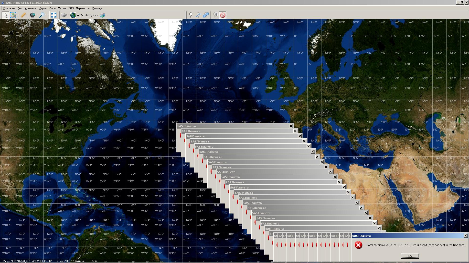

Description | При наведении курсора мыши на область севернее экватора и западнее 80 градусов западной долготы - происходит зависание программы с выпадением множества окошек с надписью "Local date/time value 09.03.2014 [текущее время] is invalid (does not exist in the time zone)." Закрыть программу можно только через диспетчер задач. | ||||||||
Steps To Reproduce | открыть любую карту и навести курсор мыши на координаты севернее экватора и западнее 80 градусов западной долготы. | ||||||||
Additional Information | Баг железно связан с наличием DLL-ки TimeZone.dll. После удаления оной из папки программы баг не воспроизводится. | ||||||||

(0013930) vdemidov (manager) 08-03-2014 22:32 |
Как всегда просим воспроизвести баг на дебажной версии из последней ночной сборки и приложить сюда elf-файл. |
(0013931) VMatveev (reporter) 08-03-2014 22:58 edited on: 08-03-2014 23:03 |
Пожалуйста. Ничего, что я взял из архива ночнушки только SASPlanet.Debug.exe, и кинул её в основную папку программы? Что интересно — баг проявляется только в час ночи, по часам компьютера. Если ручками перевести время на "два часа ночи", то баг не проявляется. |
(0013933) zed (manager) 09-03-2014 09:02 |
Вы попали на час перевода стрелок, когда время переводится на час вперёд/назад в данной конкретной таймзоне и, соответственно, этого часа просто не существует. Я смотрю, у вас WinXP SP2 и выставлен часовой пояс +3 (Москва?) и скорее всего оно переводит стрелки, хотя не должно. Мне кажется, что если обновить систему до SP3 и поставить все последние обновления, оно должно брать время правильно. |
(0013934) zed (manager) 09-03-2014 09:49 |
Попробуйте приложенную dll. Тестировать нужно на том времени и на той дате, когда был баг. |
(0013938) VMatveev (reporter) 09-03-2014 16:57 |
Потестил новую Dll — с ней программу больше не вышибает. Для верности побегал несколько раз мышкой по всей карте, меняя каждый раз время на 1 час (включая и злополучный "час ночи по Москве в квадрате N40-W80") — всё нормально. На всякий случай проверил работу со старой dll — с ней баг воспроизводится идеально. Отправил её фтопку. ) |
