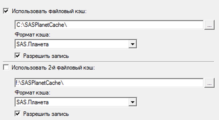

Description | Столкнулся с переполнением жесткого диска на ноутбуке и пожалел что нет возможности использовать 2-ой кэш наподобие как у GPSMapEdit. На рисунке примерно показано что хотелось бы видеть, а именно: 1. Два поля для выбора пути до 1-го и 2-го кэша 2. Выпадающие меню для указания типа каждого кэша 3. Чек-бокс возле каждого кэша, разрешающий его использование (на чтение) 4. Чек-бокс возле каждого кэша, разрешающий его использование (на запись) Кроме того, если будет разрешена запись в оба кэша одновременно, решается вопрос с резервным копированием и синхронизацией на разных носителях (Ноутбук <-> внешний диск <-> основной ПК). Не помешает возможность привязать хоткеи к чекбоксам. Спасибо! | ||||||||

zed, Спасибо за поддержку! Мне тоже кажется, что принципиальной невозможности реализации нет (в GPSMapEdit ведь нечто подобное работает (read-only). Наиболее сложное из "хотелки", наверное, это параллельная запись в два кэша, ну ... не всё сразу :) |
(0014161) vasketsov (manager) 22-04-2014 15:13 |
>набросал примерную схему Там, с учётом комментариев после, набросана полностью рабочая схема, более общая, чем запрашиваемый частный случай. Я её не реализовал ровно по одной причине: лениво было рисовать гуй. Кажется, что 99% времени именно на гуй и уйдёт, кроме него там обособленная функция поиска "подхранилища" по аргументам типа {версия, зум,..}, чтение параметров и публикация интерфейсов, работы без гуя на несколько часов. |
(0014162) vasketsov (manager) 22-04-2014 15:14 |
>параллельная запись в два кэша Нонсенс. Запись в один кэш (одно хранилище). Смысл дубляжа какой? |
(0014163) MadFox (reporter) 22-04-2014 15:54 edited on: 22-04-2014 15:58 |
> параллельная запись в два кэша >> Нонсенс. Запись в один кэш (одно хранилище). Смысл дубляжа какой? Абсолютно не настаиваю на этом. Но если бы это было возможно, упростилась бы синхронизация кэшей на основном компьютере и ноутбуке, для чего я сейчас использую внешний жесткий диск. На эскизе гуя я "намалевал" возможность выбора различных форматов кэша для каждого варианта размещения. Рискну предположить, что это тоже "хотелка" из разряда "раскатал губу". Так что, на этом не настаиваю тем более. Огромное спасибо за работу! P.S. кстати, второй случай когда пригодится 2-ой кэш (кроме простого переполнения диска) это то, с чем уже сталкивались некоторые товарищи, ограничение файловой системы на максимальное количество файлов на разделе. |
