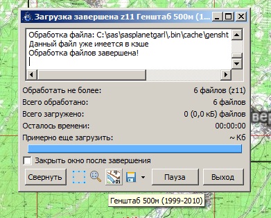

Description | Оценил удобство относительно недавно появившейся в диалоге скачивания "Операции с выделенной областью", при нажатии на которой восстанавливается выделение, по которому идет скачивание. Часто нехватает кнопки, чтобы не только переключится на выделение скачанного, но и также переключаться на карту скачиваемого (например, чтобы продолжить скачивание других уровней или сгенерить вышележащие уровни). | ||||||||

сделал, но теперь ононе умещается в ширину... может стоит совместить с кнопкой уместить на экране? |

Совмести. Сделай выпадающим меню, например. На твой вкус :) |
(0015519) Garl (manager) 30-03-2015 18:57 |
Иконку сделал статическую И при скачивании слоя надо дисейблить кнопку. В окошко прогресса при генерации\удалении\экспорте по хорошем по аналогии тоже надо запихать. |

Возможно, удобнее не прятать такую удобную иконку под стрелочку, а поставить отдельно. Если не хватает места, то лучше убрать реже используемую "сохранить выделенную область как полигон" под стрелочку на иконке "сохранить сессию". |

Где ж вы были утром... Переделаю вместе с прогресс баром... |
(0015524) Garl (manager) 31-03-2015 09:28 |
Нет предела совершенству: теперь хочется иконку из zmp... |
(0015525) vdemidov (manager) 31-03-2015 09:46 |
Ну, так сделай. Правда придется еде и IconList передавать. Еще нужно бы сделать фабрику окон, как это сделано для всех остальных процессов, тогда придется меньше параметров в TProviderTilesDownload пробрасывать, но оно не срочно. |
(0015526) Garl (manager) 31-03-2015 10:04 |
а если IconList создавать внутри frm_ProgressDownload, ведь всё для этого у нас уже есть. |
(0015527) vdemidov (manager) 31-03-2015 10:21 |
Ну, можно и так, но зачем создавать еще одну копию иконки, если она уже есть приготовленная для главной формы? Хотя смотри сам - как проще так и делай. |
(0015528) Garl (manager) 31-03-2015 13:08 |
сделал внутри ибо LoadMapIconsList приготавливается полcе FFormRegionProcess |
