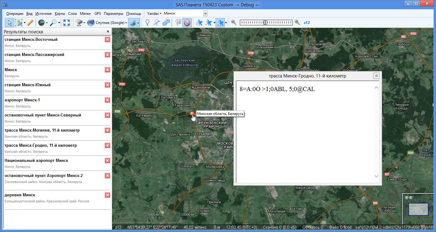

Description | Напоролся на баг, что в XE2 если не указывать AFullDesc при создании метки, как это делается в геокодере яндекса, то при клике по метке в окне браузера получаются кракозябры. | ||||||||
Additional Information | Пример создания глючного описания: VPlace := PlacemarkFactory.Build(VPoint, VName, VDescription, '', 4); (u_GeoCoderByYandex.pas) | ||||||||

Естественно, при клике по метке (красный кружок aka результат поиска) на карте и открывается это описание. |
(0015690) zed (manager) 23-04-2015 09:05 |
Приложил скриншот. Вместо мусора, в описании должно быть: "Минская область, Беларусь". |

Это похоже сам эксплорер уже глючит. Нужно в TTextByVectorItemHTMLByDescription.GetText добавить указание что кодировка юникодная в юникодной версии программы. Или в TInternalDomainInfoProviderByLastSearchResults добавить в AContentType := 'text/html'; указание юникодной кодировки. |
(0015695) vdemidov (manager) 23-04-2015 10:03 |
Еще вариант в TBinaryData.CreateByString в юникодной версии добавлять BOM в начало блока. |
(0015696) zed (manager) 23-04-2015 10:09 edited on: 23-04-2015 10:14 |
Функция TTextByVectorItemHTMLByDescription.GetText вообще не вызывается ни разу. Срабатывает TInternalDomainInfoProviderByLastContent.LoadBinaryByFilePath |
(0015697) vdemidov (manager) 23-04-2015 10:21 |
А, ну да. значит: Или в TInternalDomainInfoProviderByLastContent.LoadBinaryByFilePath добавить в AContentType := 'text/html'; указание юникодной кодировки. Еще вариант в TBinaryData.CreateByString в юникодной версии добавлять BOM в начало блока. |
(0015698) zed (manager) 23-04-2015 10:23 |
> указание юникодной кодировки. Что конкретно писать? |
(0015699) vdemidov (manager) 23-04-2015 10:30 edited on: 23-04-2015 10:36 |
А чтоб я знал. Нужно попробовать что-то типа "text/html; charset=UTF-16" Возможно вместо UTF-16 нужно что-то другое. Например UTF-16LE |
(0015700) zed (manager) 23-04-2015 10:33 |
Перепробовал всё что можно и похоже, что оно игнорирует строчку charset. Пробовал и в utf-8 перегнать - ситуация аналогичная. Вид кракозябров поменялся, кодировку игнорит... |
(0015701) vdemidov (manager) 23-04-2015 10:37 |
Ну, вариант добавить BOM символ в TBinaryData.CreateByString. |
(0015706) vasketsov (manager) 23-04-2015 15:24 edited on: 23-04-2015 15:29 |
Фигасе вы тут разогнались ))) уже до BOM руками докатились ))) Беру метку из геокодера гугла. Создаю по ней по ПКМ обычную метку. Прямо вот в Пекине, с иероглифами. Кликаю по ней. В броузере всё отлично. ЧЯДНТ? upd. Про иероглифы нагнал, хинты только работают и вики, иероглифы на знаки вопроса заменились. А вот при поиске "Минск" и клике в броузере показывается именно "Минск, Беларусь ". Может это из-за того, что у меня нет EmbeddedWB? |
(0015707) vdemidov (manager) 23-04-2015 15:33 |
> Создаю по ней по ПКМ обычную метку. А при чем здесь метки? Речь про нажатие на маркер результатов поиска. > Может это из-за того, что у меня нет EmbeddedWB? Все может быть. |
(0015709) vasketsov (manager) 23-04-2015 16:42 |
>Речь про нажатие на маркер результатов поиска То же самое, что и с метками, то есть, всё нормально, "Минск, Беларусь ". |
(0015713) vdemidov (manager) 23-04-2015 20:47 |
Может проблема и в EmbeddedWB но добавление BOM ее исправляет. |
(0015715) vasketsov (manager) 24-04-2015 00:02 |
>добавление BOM Хм. Не слишком ли глобально? Лечится в браузере по месту тоже отлично. Залил как. Может и в EmbeddedWB так прокатит. Сейчас у меня проблем вроде не осталось с метками. |
