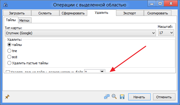

Description | При уменьшении размеров окна фреймы почему-то ужимаются сильнее, чем окно и уезжают вверх. Особенно ярко это видно на вкладке Удалить. Там PageControl вначале ужимается, а после переключения табов Тайлы/Метки растягивается. | ||||||||||||
Additional Information | Align там всюду выставлен в Client и не понятно, чего ему не хватает. | ||||||||||||

(0015756) vasketsov (manager) 26-04-2015 10:22 |
Это очень старый баг, я его ещё на Delphi6 видел, ноги растут из TPageControl. |

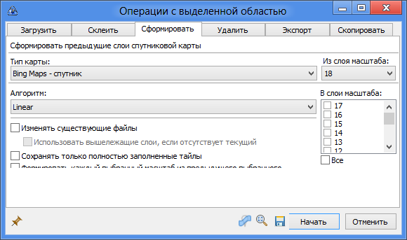

Приложил скриншот с XE2. Глючит аналогично. |

(0015767) zed (manager) 26-04-2015 13:15 |
Оно ещё хуже глючит: открываем вкладку Удалить, уменьшаем размеры формы, вроде всё Ок. Переключаемся на вкладку Сформировать - пол вкладки не видно. Переключаемся назад на Удалить - и тут пол вкладки пропадает. |

(0015771) zed (manager) 26-04-2015 13:37 |
Теперь список зумов начал уходить под нижнюю границу окна, если окно вначале растянуть, а потом сжать. |

(0015774) zed (manager) 26-04-2015 13:41 |
Это на всех вкладках, где есть список зумов в виде чекбоксов. Тестирую на XE2. |
