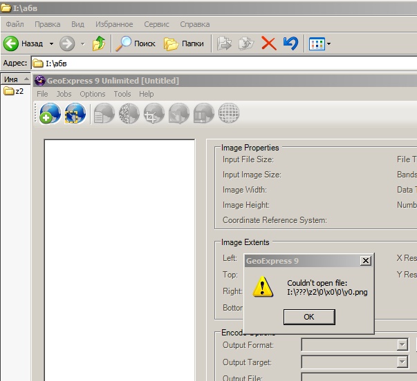

Проверил:
- ANSI - тайлов не находит (см.аттач)
- UNICIDE/noBOM - работает
- UNICIDE/BOM - работает
WinXP SP3
17-05-2015 13:05
manager   ~0015935
Текущая ночнушка сохраняет в UTF8. Где ты взял ANSI и зачем переоткрыл тикет?
18-05-2015 02:01
administrator   ~0015937
Хм. А ты вообще тикет читал, не?
Выше было запрошено (от меня) потестировать AUX а разных кодировках оного (4й пост сверху). Вот, потестировал.
Сохраняет в UTF? Отлично. Так-то у меня русских путей все равно нет, так что лично мне - без разницы. Если ничего больше тут от меня не требуется - закрывай тикет.
