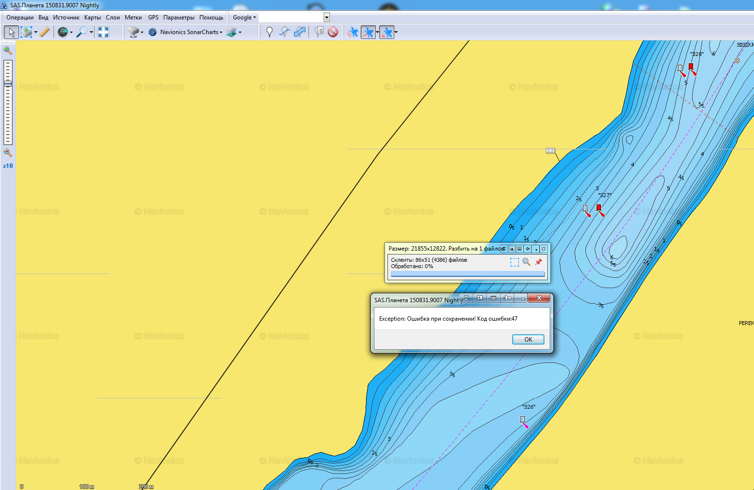

Summary0002862: Невозможно склеить карту Navionics: Ошибка при сохранении! Код ошибки 47
DescriptionКарта: Морские карты -> "Navionics" (или "NavionicsSonarCharts").
Выделена область.
При попытке склеивания выделенной области (диалоговое окно Операции с выделенной областью -> Склеить) Морских карт "Navionics" и "NavionicsSonarCharts" появляется ошибка "Exception: Ошибка при сохранении! Код ошибки 47". На диске сохраняется только map-файл, без изображения.
TagsECW, navionics, склейка

ivit
18-10-2015 23:30
reporter   ~0016587
Забыл указать - склеиваю в формат ECW.
