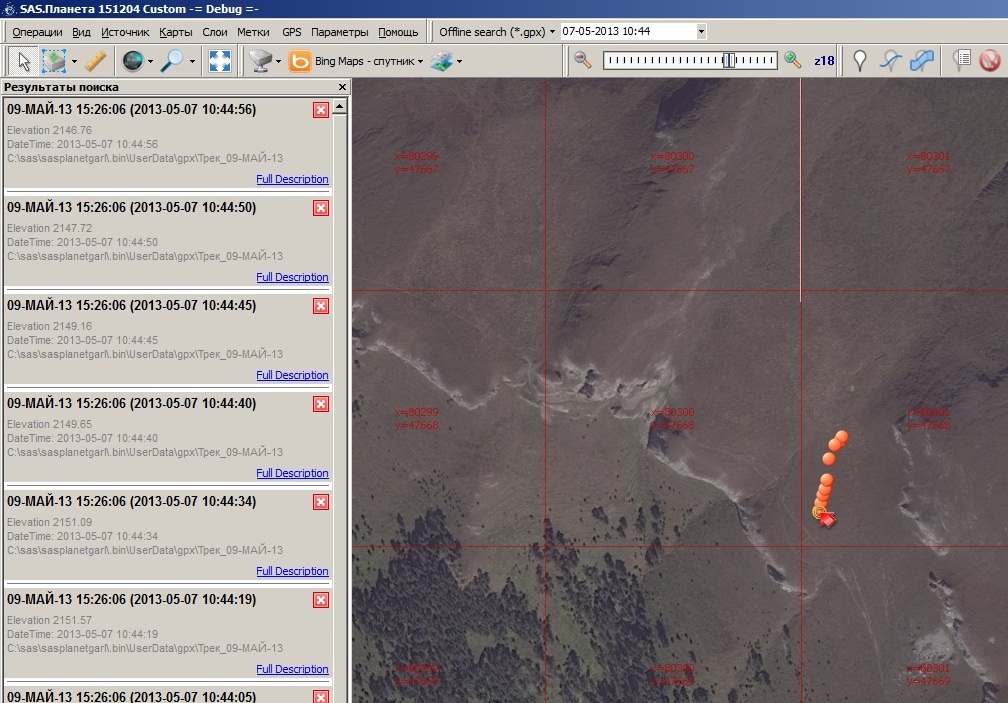

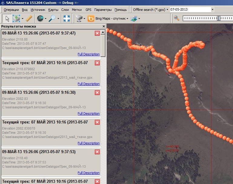

тут ещё хочется сделать универсальнее:
поиск точек трека повремени без секунд, по дате без времени, и по дате + времени
так что буду пробовать..
а задача простая: имея треки определить координаты в определённое время в определённую дату ....

04-12-2015 10:39
manager   ~0016873
Ну, не знаю. Я бы при поиске даты возвращал бы весь трек, а не отдельные точки. А вот если со временем, то можно и поточечно.
Garl
04-12-2015 10:41
manager   ~0016874
трек может состоять из нескольких дней в одном сегменте, как то всё вываливать не айс.
к тому же это придётся создавать геометрию из gpx файла?
Garl
04-12-2015 10:42
manager   ~0016875
плюс у точек в том что в хинте видно время каждой точки...
04-12-2015 13:30
manager   ~0016876
