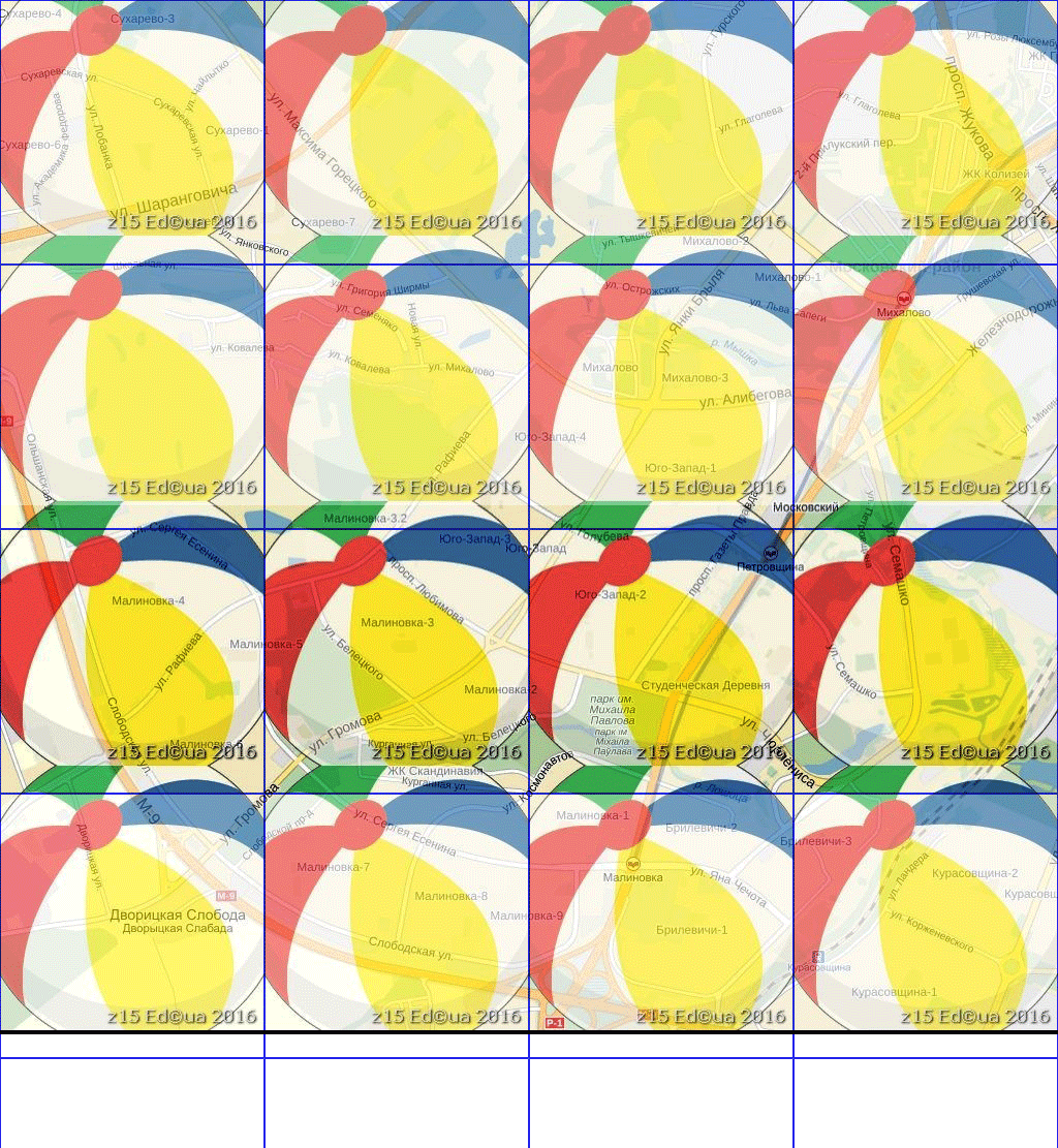

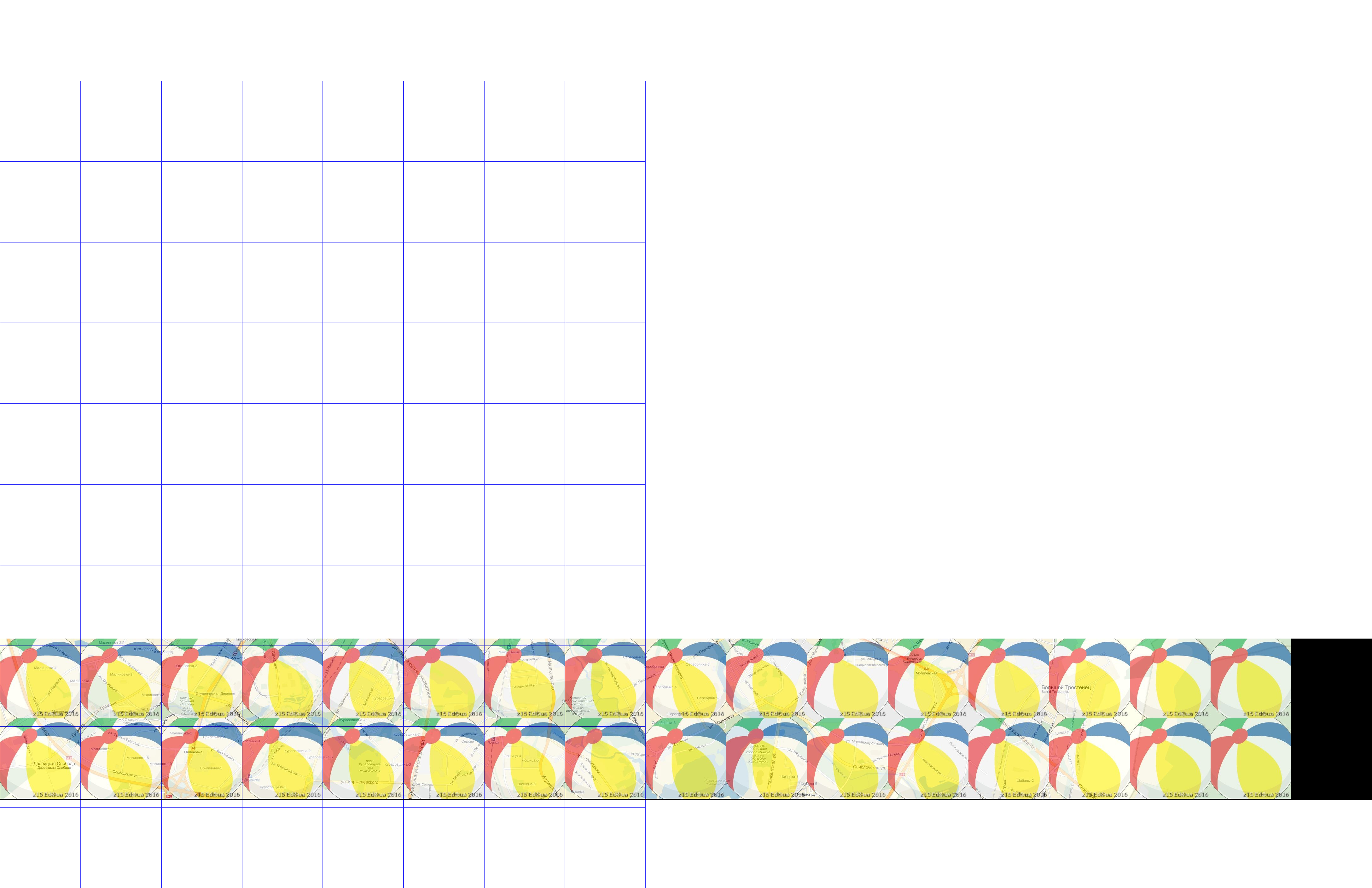

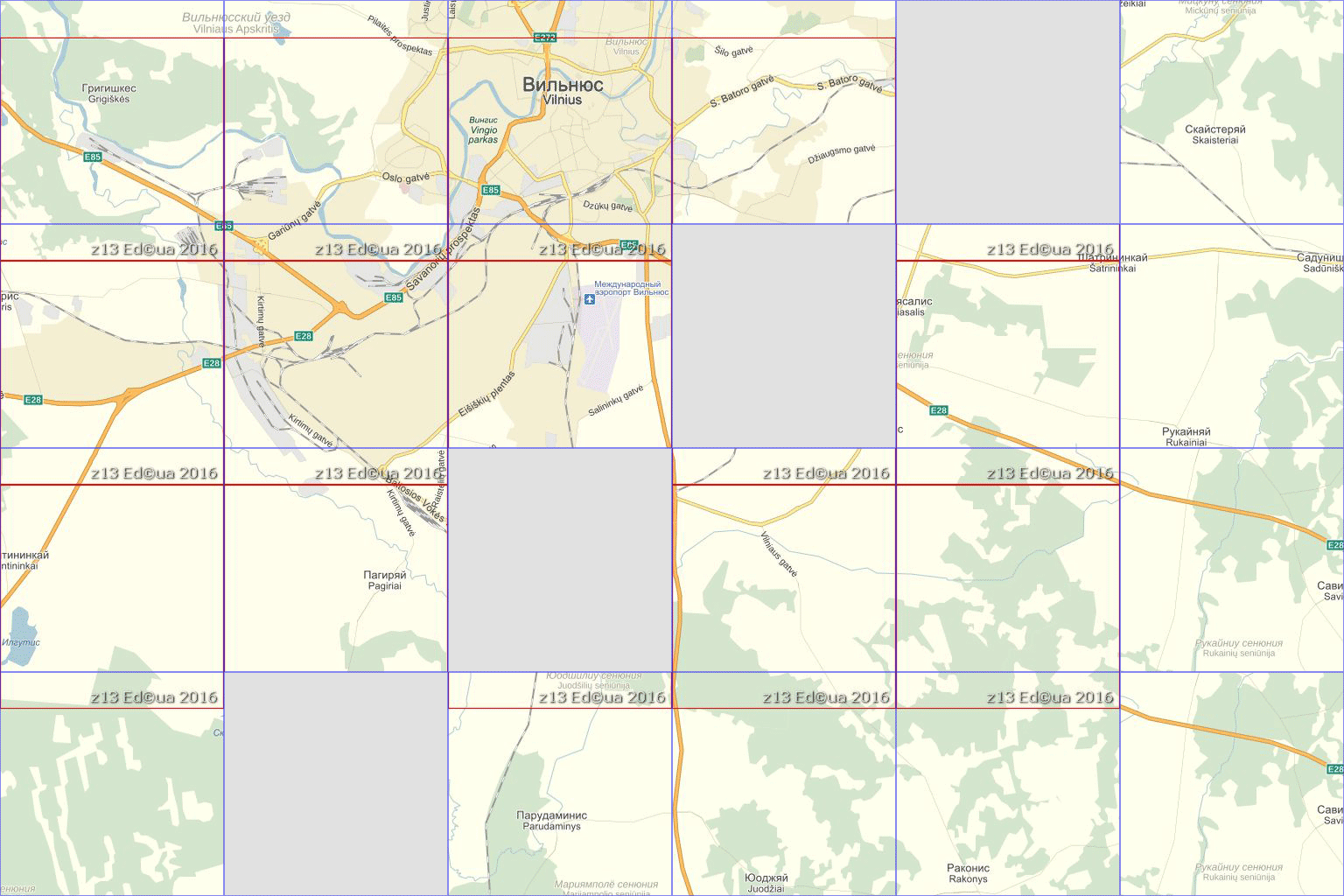

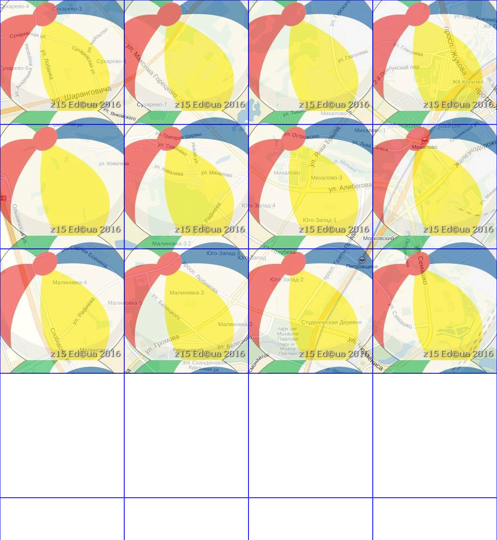

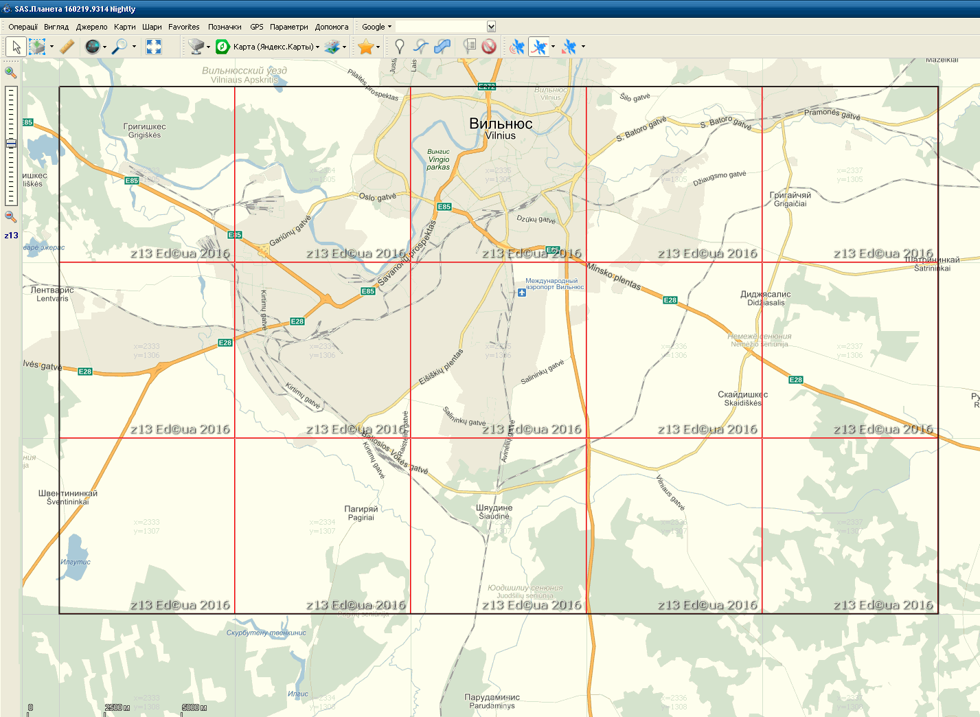

Additional Information | http://www.sasgis.org/forum/viewtopic.php?p=41899#p41899 http://xt.ht/phpbbhttp://xt.ht/phpbb/viewtopic.php?p=694639&sid=b90284bcf788855d8be1121419d800e4#p694639 В выделенке Z13 пометил тайлы, красным получились границы тайлов меркатор. Сделал экспорт в .rmp с включенным Don't transform tiles to Geographic projection. Разобрал .rmp и собрал пазлы. Синим границы новой нарезки, не совпали с оригинальными (красным). Выделил область побольше, уровень "поглубже". Повторил предыдущее. С уровня z15 получилось два контейнера .a00. В одном 153 (9х17) а в другом 34 (2х17). Теперь если следовать автору RMP Creator: "В RMP весь мир образно порезан на тайлы 256х256 пикселей" и принять за основу сетки тайлов RMP в которую вписались тайлы с первого контейнера (9х17)а потом попытаться наложить тайлы со второго контейнера (2х17) то увидим следующее: -Непопадание границ тайлов с второго контейнера в сетку первого свидетельствует что в RMP нет строгой географической привязки тайлов к какай либо постоянной сетки. Из SAS в одну операцию экспорта мы получили для одной выделенной области одного уровня (z15) две различные разкладки(сетки) тайлов из которых кстати формируется один цельный GPS-растр. | ||||||||

(0017020) draude (reporter) 20-02-2016 14:07 |

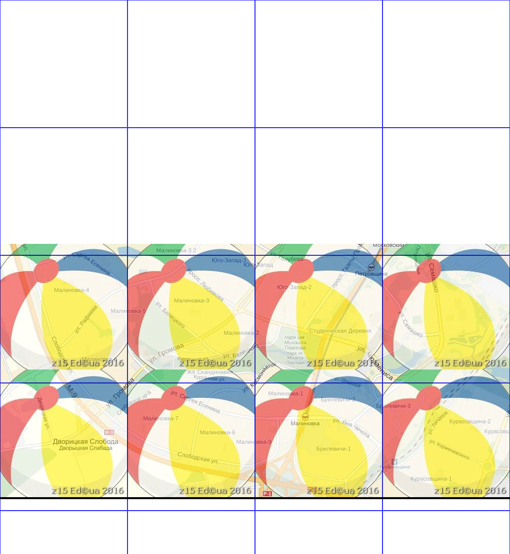

Cиним - сетка тайлов первого, большего контейнера .а00 Если фрагменты карты совместить то видно, что тайлы фрагмента со второго .а00 смещены по вертикали относительно тайлов первого фрагмента |

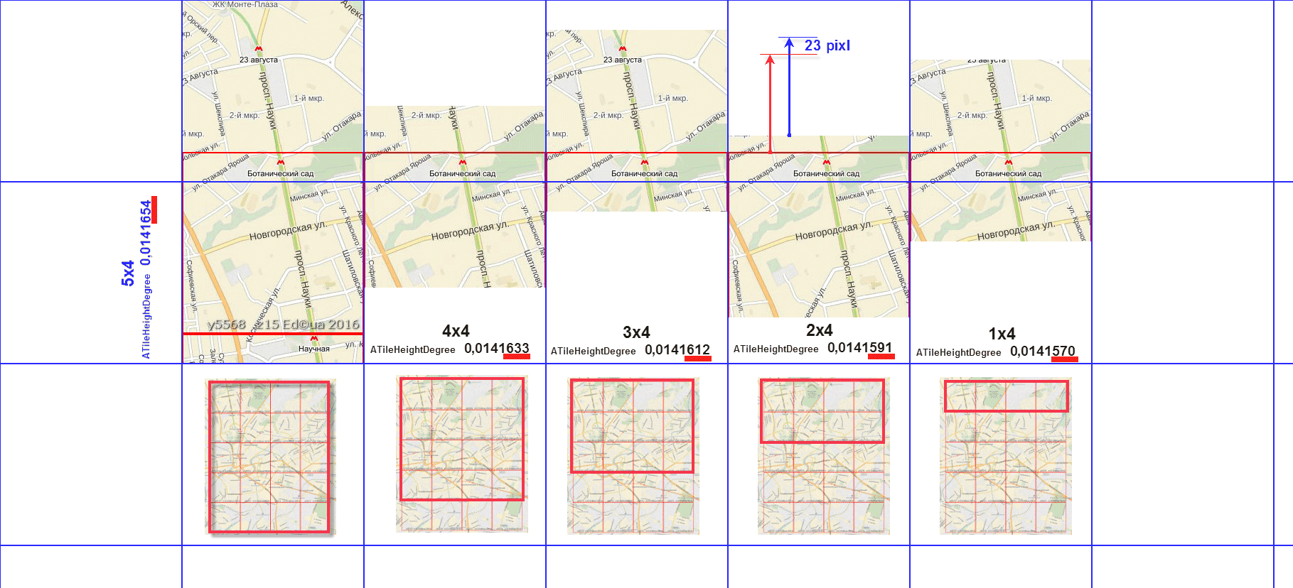

(0017024) draude (reporter) 21-02-2016 08:53 edited on: 21-02-2016 08:55 |
У меня есть мысли по п.1 но сначала п.2 Ну тогда задача сводится к обратной. Для нарезки, которая бы начиналась по границам тайлов, нужно подобрать (вычислить) нужное разрешение ATileHeightDegree и если хватит точности то возможно получится нарезать тайлы которые впишутся в меркатор (в достаточно малой выделенной области). И тут у меня вопрос, как собственно нарезка делается сейчас? Тоесть как определяется ATileHeightDegree? А можна в качестве эксперимента мне тупо для z15 заказать это разрешение ATileHeightDegree, скажем 0,0141157165, чтоб сделать нарезку выделенки возле широты 50°? |
(0017025) zed (manager) 21-02-2016 09:36 edited on: 21-02-2016 09:37 |
> Ну тогда задача сводится к обратной. Ваши задачи не реализуемы. Ни прямая, ни обратная. Не забивайте себе голову и не тратьте ни своё, ни моё время на эту затею. > И тут у меня вопрос, как собственно нарезка делается сейчас? Воот! Прежде чем предлагать что-то новое, вначале надо разобраться как вообще работает существующее. И разбираться надо не в багтрекере. Сюда надо приходить с готовым решением. > Тоесть как определяется ATileHeightDegree? Вот так:
VRectLL - это прямоугольник географических координат ATilesRect - это прямоугольник тайлов т.е. мы вычисляем сколько градусов покрывает один тайл (не пиксель!). > А можна в качестве эксперимента мне тупо для z15 заказать это разрешение ATileHeightDegree, скажем 0,0141157165, чтоб сделать нарезку выделенки возле широты 50°? Можно конечно. Сорцы открыты - берите, изменяйте как вам хочется, придумывайте новый алгоритм. Если будут положительные результаты, приходите сюда, будем разговаривать. А сейчас я этот тикет закрою и прекращу бессмысленное обсуждение. |
