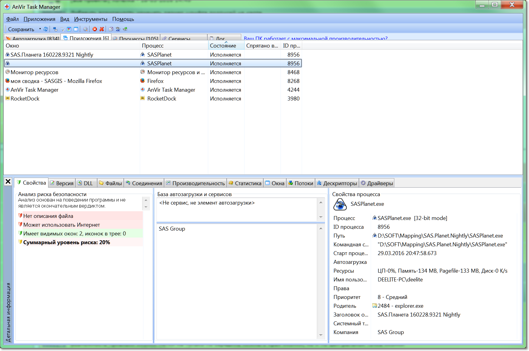

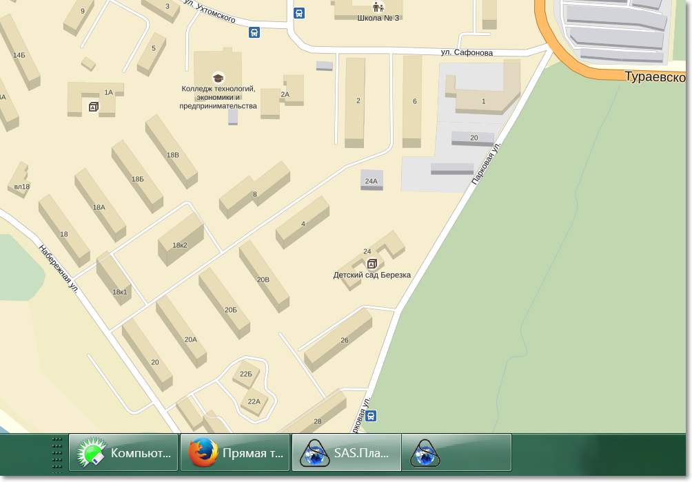

Summary0003006: Вместе с окном приложения открывается ещё одно "левое" окно.
DescriptionВозникает иногда. При нажатии на панели (попытках на него переключиться) ничего не происходит, исчезает при закрытии программы. Закономерности не выявил. См. скриншоты.
SAS панель 2016-03-29.png (164,219 bytes)
SAS панель (окна).png (179,533 bytes)

Это по-моему с виндой что-то. Наблюдал такое же и на других программах, которые выводят заставку перед показом основного окна.

История с левым окном продолжается. Сейчас есть чёткая закономерность: появляется при поиске адреса из поисковой строки. Логотип при загрузке включен.
12-04-2016 12:36
manager   ~0017148
Постоянно или время от времени? И вообще не понятно, что там может появиться - при поиске вообще никаких окон не создаётся, максимум выдаётся MessageBox с сообщением, что ничего не найдено.

вы должны увидеть вот такое окошко с ошибкой поиска как во вложении.
имхо глюк именно в винде.
попробуйте убрать аэро и запустить САС не в развёрнутом виде, а в окошке размером в четверть рабочего стола и повторить шаги по воспроизведению.
как вариант гляньте что стоит в свойствах ярлыка САС.
з.ы.
я вот так словил ошибку у Outlook где нужно было нажать ОК чтобы продолжить, а окошко ошибки спряталось за форму Outlook... и ни по Atl-Tab, ни по сворачиванию\разворачиванию ни хотело показываться...

почему должно быть окошко с ошибкой поиска, если поиск даёт нормальные результаты? (адрес существует)
Всё попробовал: аэро не влияет, окошко нигде не спрятано (я об этом сразу подумал). Даже разрешение экрана менял - его нет.
В общем, отпишусь, когда дойдут руки до переустановки винды.
