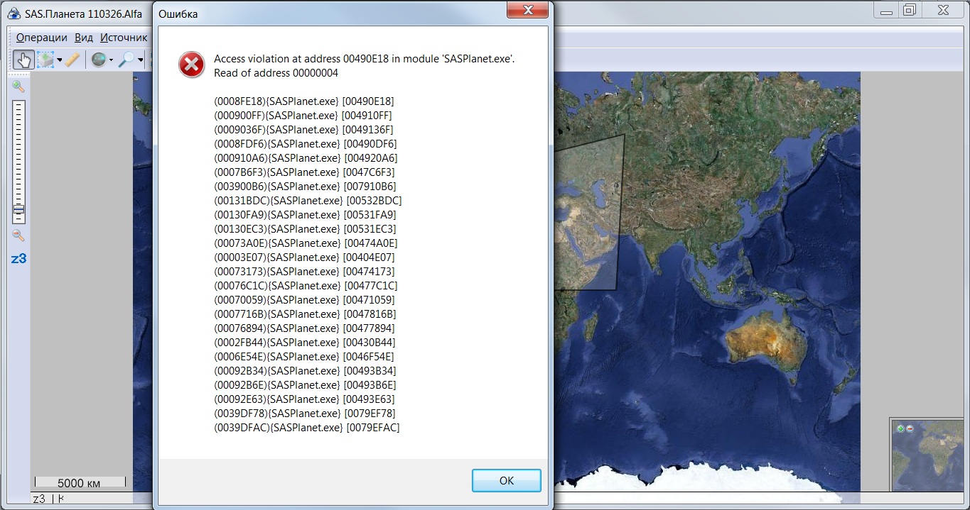

Description | Заметил, что после под(от)ключения кабеля HDMI планета не может отобразить всплывающие подсказки полигонов, кнопок - ругается ошибкой. если зайти в настройки программы - функционал возвращается... | ||||||||
Steps To Reproduce | 1.Запустить саспланету 2.подключить телек к ноутбуку через HDMI 3.навести курсор на полигон | ||||||||

В версии 110418 то же самое :-( Скриншот с со стеком указанной альфы в шапку добавил :-| С праздником! :-) PS: Кстати, только сейчас заметил, что ошибка появляется только при подключении тв в режиме расширения рабочего стола на 2 монитора. В остальных режимах - всё прекрасно. Проверил на другом ноуте - та же история. Завтра проверю на ПК. |

Лучше прикрепите файлик SASPlanet.elf который создаётся отладочной версией https://bitbucket.org/vdemidov/sas.planet/downloads/SAS.Planet.110418.Debug.rar |
