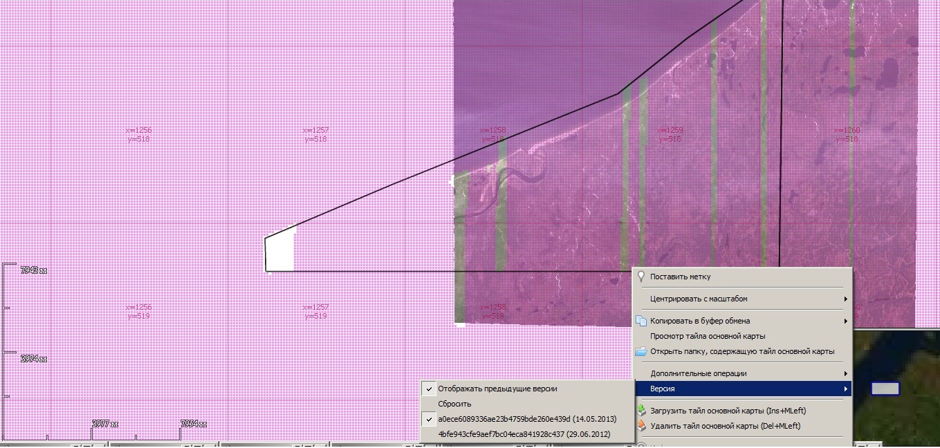

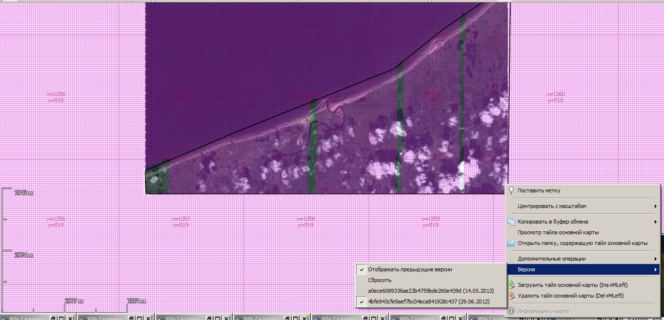

Description | при включеной опции "отображать предыдуще версии" САС в идеале должен отобрадать и карту заполнения по всем версиям, но это ещё почему то зависит от того какая версия выбрана активной. при сбросе версии всё гуд. и при выборе версии a0ece6089336ae23b4759bde260e439d (она качалась в кэш второй) а вот при выборе версии 4bfe943cfe9aef7bc04eca841928c437 отображается только карта заполнения версии 4bfe943cfe9aef7bc04eca841928c437 | ||||||||

(0017449) Garl (manager) 27-06-2016 17:00 edited on: 27-06-2016 17:02 |
upd: не работает сама опция "отображать предыдуще версии" из первой вторую видно , а наоборот из второй первую не очень... не только для карты заполнения но и для просмотра тайлов карты... |
(0017450) zed (manager) 27-06-2016 18:01 |
Поведение отличается от кэша Беркли? |
(0017451) Garl (manager) 27-06-2016 18:46 |
да. в беркли проблем нет.всё работает как часы! сказано версию - показывает версию. сказано кату - показывает карту... |
(0017452) zed (manager) 28-06-2016 08:08 |
Мда, логика с предыдущими версиями тут немного другая. В Беркли, если не найдена указанная версия, то возвращается хоть какая, а в SQLite только меньшая, чем запрошенная. Т.е. тут условие "предыдущие версии" соблюдается строго. |
(0017453) Garl (manager) 28-06-2016 08:11 |
Тут весь фикус: как узнать из текстовых полей (гуидов) кто есть предыдущйи? вариантов нет? |
(0017454) zed (manager) 28-06-2016 08:14 |
Что значит как узнать? У тебя в меню по ПКМ они выводятся в отсортированном виде. Самая старшая версия вверху, младшая, соответственно, внизу. Варианты есть - менять логику работы с предыдущими версиями в SQLite и делать её аналогичной с Беркли. |
(0017455) zed (manager) 28-06-2016 08:16 edited on: 28-06-2016 08:16 |
Или наоборот, логику Беркли изменить, чтобы она была такой же, как в SQLite. |
(0017456) Garl (manager) 28-06-2016 08:16 edited on: 28-06-2016 08:17 |
Однозначно менять ) Очень уж удобно видеть карту заполнения всех версий кэша... Беркли как эталон! |
(0017457) vdemidov (manager) 28-06-2016 09:53 |
Тогда нужно будет переименовать "предыдущую версию" на "другую версию". |
(0017458) zed (manager) 28-06-2016 10:39 |
Исправил, правда тестил только на численных версиях. Garl, проверь, как оно на строковых пойдёт? |
(0017459) Garl (manager) 28-06-2016 10:42 |
вечером, щас нету под рукой. |
(0017460) Garl (manager) 28-06-2016 17:54 edited on: 28-06-2016 17:55 |
опция работает как надо. |
