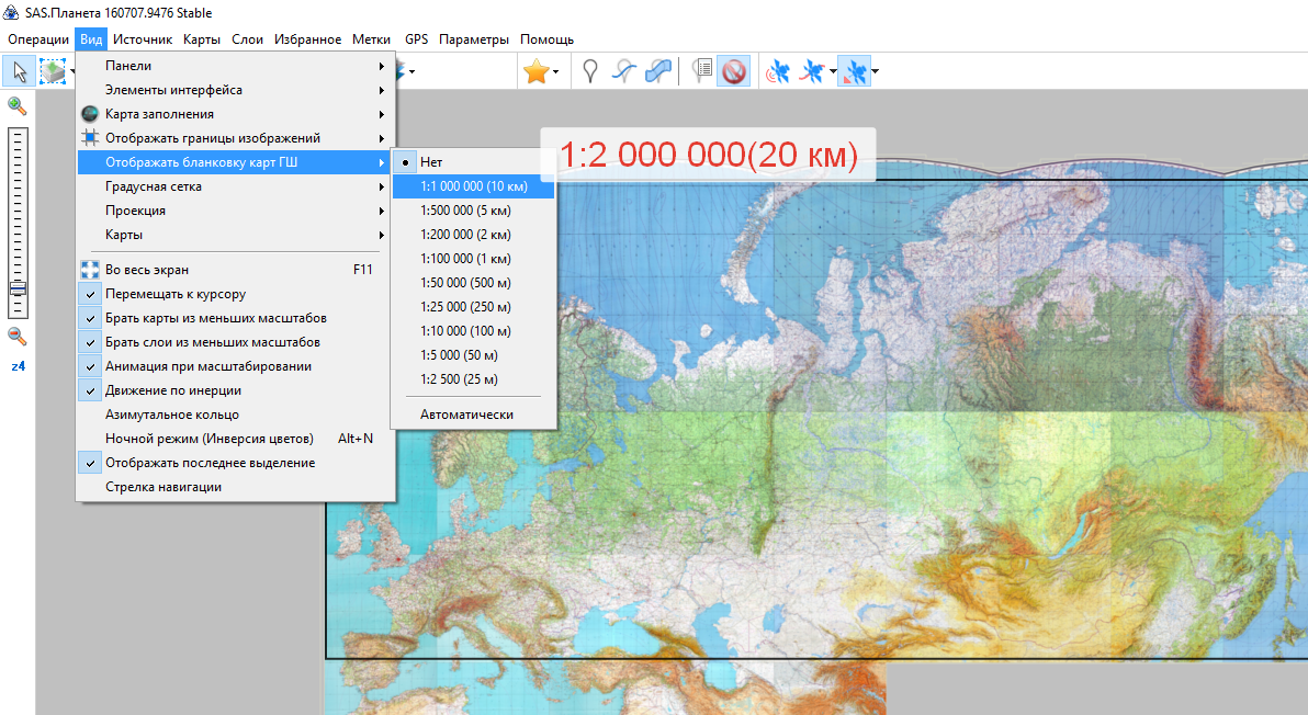

Garl
07-12-2016 14:01
manager   ~0017723
Ну в рамках хотелки можно сделать универсально:
отдельно горизонтали (с задаваемым шагом)
и
отдельно вертикали (с задаваемым шагом)
и будет и универсально и отключаемо
вот только как придумать выделять по такой вот сетке?? и сетка ли это будет?
Garl
07-12-2016 14:02
manager   ~0017724
вот только как это назвать и куда впихнуть?

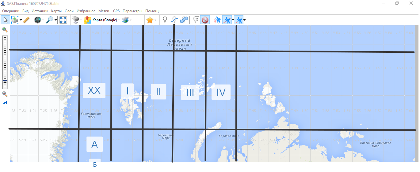

(№ 0002820)
onuff
07-12-2016 19:57
reporter   ~0017726
прикрепил пример
отображать как бланковую карту только 1:20км
