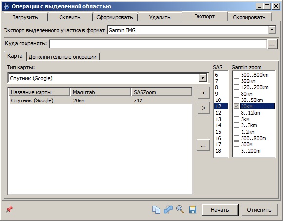

(0017740) Garl (manager) 16-12-2016 21:28 |
зачатки гуя прикрепил |

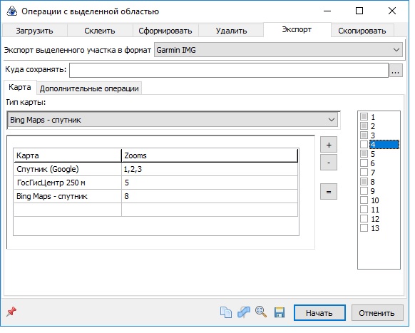

(0017750) AlexWhiter (developer) 20-12-2016 18:21 edited on: 20-12-2016 18:22 |
JNX удобен и хорош, в частности тем, что каждый слой карты показывается от некоторого заданного зума до зума, на котором становится видимым следующий, более детальный слой. По-хорошему, при экспорте в IMG стоит повторить эту схему. То есть, при добавлении слоя автоматом можно задавать диапазон "отсюда до следующего дуба." В качестве бреда: Интерфейс можно было бы попробовать представить в виде таблицы со списком источников, а ниже - полоска на подобии trackbar'а, но с несколькими позиционерами, каждый из которых обозначал бы границу диапазона для соответствующего источника. Вроде контрола, описанного в статье https://www.codeproject.com/articles/626132/wpf-multirangeslider-control Понятно, что контрол нестандартный, и не факт, что получится найти под Делфи. |
(0017751) Garl (manager) 20-12-2016 18:49 |
всунуть это безобразие в табличную часть - вот это будет проблема. так проще некуда: выбрал карту, выбрал зумы прибора - добавить. всё! следующая карта - оставшиеся зумы - - готово |

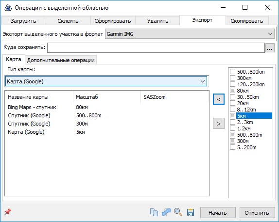

(0017752) Garl (manager) 21-12-2016 20:20 |
Если есть желающие пощупать кнопки и покритиковать: https://cloud.mail.ru/public/GGnF/YfuNbpFTm сам экспорт ни разу не работает. щупаем только кнопки. (экспорт - Garmin IMG). вроде всё просто |
(0017753) AlexWhiter (developer) 22-12-2016 02:43 |
В таком варианте получается, что нельзя экспортировать, к примеру, 12й уровень SAS в зум 20км. Вот если отвязать зумы устройства от зумов SAS, но при этом оставить имеющийся сейчас multiselect, можно будет сделать весьма хороший, на мой взгляд, вариант. При изменении зума SAS можно и даже нужно позиционироваться в списке зумов прибора на некоторый рекомендуемый, но при этом пользователю нужно дать возможность выбрать что-то другое. В общем, я за то, чтобы зум SAS выбирать из комбо-списка, аналогично картографическому источнику, а при множественном выборе в списке зумов девайса добавлять в список соответствующий диапазон. Диапазон, в принципе, может быть с разрывами, но лучше всё же делать непрерывный. То есть если пользователь отметил 80км, а потом еще и 5км, то все промежуточные тоже автоматом можно включать. А если потом снял отметку со, скажем, 20км, то выключать заодно 8..12 и 5. |
(0017754) Garl (manager) 22-12-2016 05:46 |
очень даже можно жмякаем на кнопку [...] и затем выбираем соответствие зума САС и зума гармина даблкликом по зуму можно менять зум сас (это надо сделать понятнее) |
(0017755) Garl (manager) 22-12-2016 06:02 |
>Диапазон, в принципе, может быть с разрывами, но лучше всё же делать непрерывный. >То есть если пользователь отметил 80км, а потом еще и 5км, то все промежуточные тоже автоматом можно включать. А если потом снял отметку со, скажем, 20км, то выключать заодно 8..12 и 5. тут проще и правильнее заставить пользователя заставить пользователя сделать ещё 3 клика и выбрать диапазон руками. или: пересматривать всю логику и отталкиваться от зума а не от карты. то есть сначала выбираем диапазон зумов, а затем то какой картой оно будет заполнено. но ИМХО это труднее для моего понимания. |
(0017756) AlexWhiter (developer) 22-12-2016 06:25 |
> даблкликом по зуму можно менять зум сас (это надо сделать понятнее) Вот оно что! Не очень очевидный способ :) |
(0017757) Garl (manager) 22-12-2016 06:27 |
>Вот оно что! Не очень очевидный способ :) говорил же что интерфейс чисто на пощупать. если в таком примерно духе похоже гуй - могу продолжить дальше пилить. |
(0017758) AlexWhiter (developer) 22-12-2016 06:31 |
Думаю, что на первом этапе вполне пойдет, потом, если будет неудобно или пользователи начнут жаловаться, можно будет переделать. |

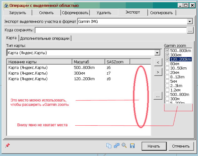

(0017759) gma (reporter) 22-12-2016 13:26 |
щупаем только кнопки -- показались странными подписи зумов гармина: 1. где-то интервалом, где-то точкой. 2. зумы не "сплошные" (8--12 км, следующий 5 км) -- непонятно, что происходит в промежутке. Хочется это окошко сделать пошире (чтобы подписи интервалов влезали полностью) и повыше (чтобы не нужна была двигалка сбоку) место для всего этого есть. Если поменять местами кнопки "вправо" и "влево" будет удобнее. Ну и неочевидна их применимость -- для юзера нужно будет описание, что куда нажимать. |
(0017760) Garl (manager) 22-12-2016 14:16 |
gma а скрин дай как оно не влезает. ибо с классической темой всё ок. |
(0017761) gma (reporter) 23-12-2016 12:45 |
Скрин приложен (r-r.png). У меня, правда, постарше версия, без дополнит. поля слоёв САСа. |
(0017762) Garl (manager) 23-12-2016 14:06 |
приложил скрин текущей версии з.ы. в зависимости от темы винды блин меняется и размер шрифта. из-за этого все проблемы. из-за этого и не получается запихнуть настройки красиво во вкладку. пока вот так. |

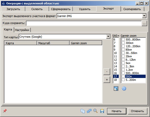

(0017799) Garl (manager) 03-02-2017 17:17 |
прикрепил не сегодняшний день изменения с исходниками добавлена сортировка выбранных карт по зуму Какие поля нужны будут в настройках и что там нужно по дефолту установить? |
(0017808) AlexWhiter (developer) 04-02-2017 03:40 |
Замечательно! Вкладка настроек у меня уже готова - вместе с сохранением/восстановлением путей до компилятора карт и GMapTool. Осталось прикрутить к этом всему логику из конвертера jnx2img :) |
