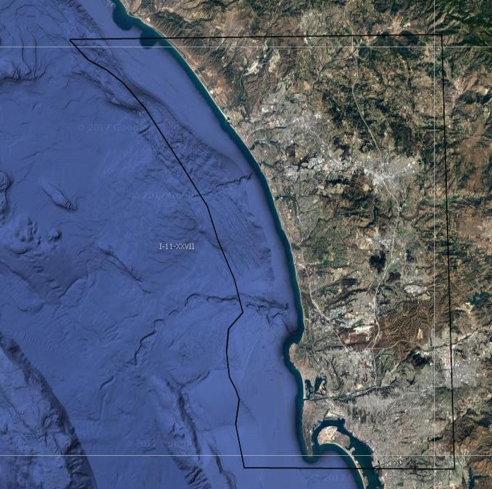

Description | При загрузке территорий с ресурса Google, которые граничат с морем/океаном, там где нет тайлов, Сас планета зависает, как стабильная, так и ночная сборки. Сперва загрузка начинается, подтягивает тайлы, что есть в кэшэ, грузит немного из интернета, и затем перестает грузить вообще что-либо. В окне загрузки время бесконечно увеличивается. Планета не закрывается. Приходится убивать её процесс в диспетчере задач. Собственно из-за этого не могу сосздать файл багрепорта в дебаггере каждый раз. Один раз получилось вроде.. | ||||||||
Steps To Reproduce | Выделить территорию с водой и сушей или только водой, поставить на загрузку. Не важно, распределённую или нет | ||||||||

(0018128) Aveveritas (reporter) 24-10-2017 12:15 |
Уточню, проблема не только с водой, но и на материке. Если пытаться грузить распределённой загрузкой на 19 уровне с гугла больше одного листа 1:100000, то планета виснет. На разных компах проблема повторяется. Кэш Беркли. |

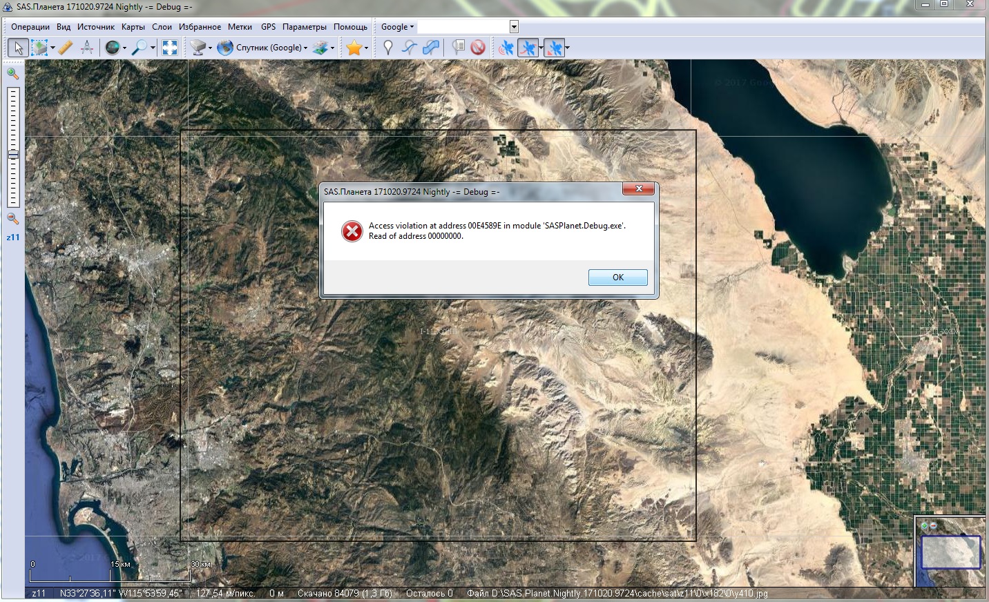

(0018132) Aveveritas (reporter) 24-10-2017 13:16 edited on: 24-10-2017 13:26 |
Попробовал в стандартном кэше сас- тоже самое с квадратами, где море и суша, только вот ещё такая ошибка вывалилась, и закрыть опять только через диспетчер получилось. Ошибка в прикрепленных файлах. А на суше вроде бы всё-работает. |
