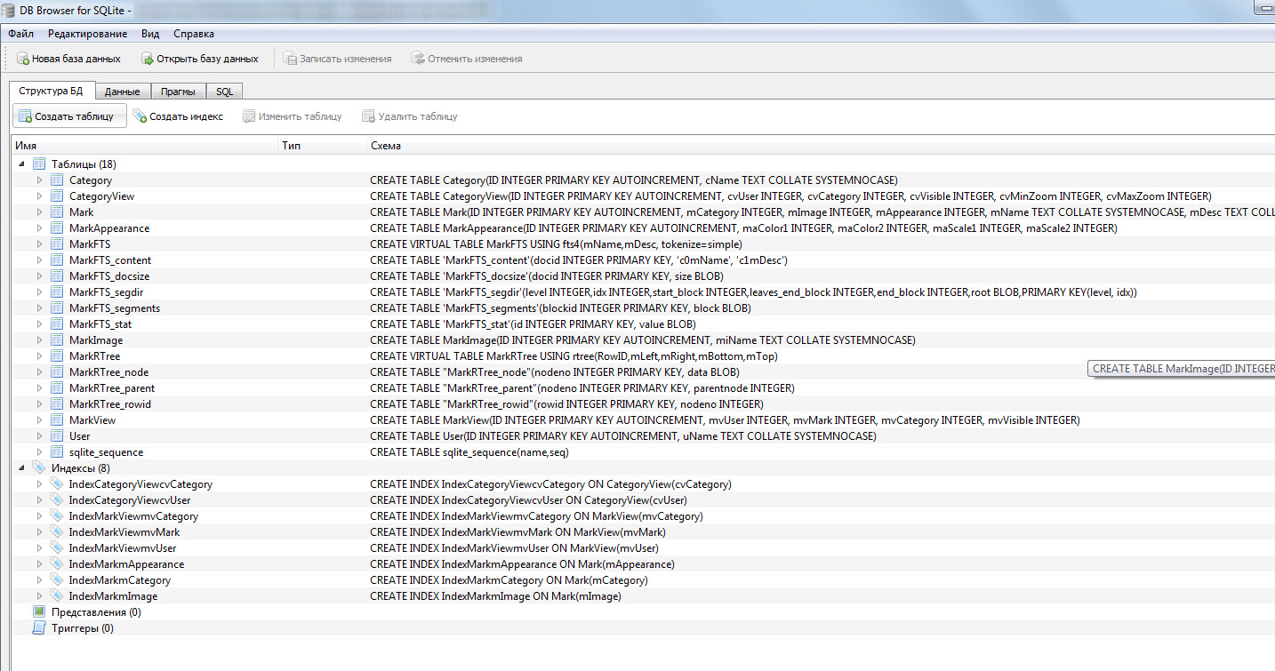

(0018194) rass (reporter) 19-11-2017 19:47 edited on: 19-11-2017 19:51 |
Все же решил, что грех на моей стороне, и он выплыл в версии 2017-10-08, после обновления компонента работы с БД. Перелопатил всю БД, поудалял ненужные строки в таблицах в соответствии с вновь созданной db3 в Sas как образец. Импортировал переработанную БД уже в версию SAS.Planet.Nightly.171117.9729. Вроде бы поиск работает и программа не зависает. И хотелось бы узнать структуру БД. Какие таблицы за что отвечают (см. приложенный рис.)? |
(0018195) zed (manager) 19-11-2017 20:01 |
Названия вроде "говорящие". Вот тут есть комментарии (каждый класс - таблица в БД): u_MarkSystemORMModel.pas. Для RTree и FTS, SQLite создаёт ещё несколько служебных таблиц (все, что с нижним подчёркиванием в названии). Ночная версия собралась, протестируйте уже и её. |
(0018197) rass (reporter) 20-11-2017 10:31 edited on: 20-11-2017 10:33 |
Спасибо за описание компонентов таблиц БД. Кое-какие моменты стали ясные. Какая последняя ночная сборка? 2017-11-17? Да, я как раз в предыдущем сообщении писал, что тестировал свою БД на ней. Переработанная БД меток работает как надо. А исходная БД работала до версии 2017-10-08, но в тоже время не отражала все метки отвечающая поисковой строке, но и не подвисала программу при поиске их. Вероятно, в исходной БД Меток, где-то была нарушена структура, или, еще более вероятнее, были какие-то символы в названии или описании меток, которые при прежней sqlite3.dll просто прерывали дальнейший поиск, что приводило к не отображению всех искомых меток, а в новой sqlite3.dll - приводит к зависанию. БД формировалась многие годы, разными способами - импортами разных kml и других источников меток, перемещение и слияние категорий меток и другие действия. Поэтому и накопился бардак в структуре самой БД. Инцидент можно закрыть. |

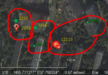

(0018199) rass (reporter) 20-11-2017 13:32 edited on: 20-11-2017 13:52 |
Отчего же, все сохранилось. Вырезка исходной БД(кривой) https://yadi.sk/d/UqATOEQA3Prv9z Для примера Рис.2 (исходные координаты рисунка N55.710442° E37.760010°) поиск по этой БД в версии 171117.9729: метку 12115 - находит 6569 - находит эту метку и еще одну в другом месте 3816 - изображенные на рисунке две метки не находит, находит третью, где-то в далеке 2059 и 3235 - зависает |

(0018203) rass (reporter) 20-11-2017 14:13 |
Спасибо. Как я понимаю дело не в самой метке 2059, а пути перебора по БД к этой метке. |
