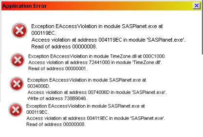

Description | Ошибка будет, если метка - JPG | ||||||||
Steps To Reproduce | Импорт фотографий JPG(создаётся новая категория) Удаляем "Новая категория", закрываем окно "Управление метками", закрываем SAS, ОшибкИ программы | ||||||||

(0018493) zed (manager) 11-01-2019 16:31 |
Какие ошибкИ? Дебажная версия создаёт лог? |
(0018494) Helpmister (reporter) 11-01-2019 16:49 |
Добавил картинки. Пойдёт? |
