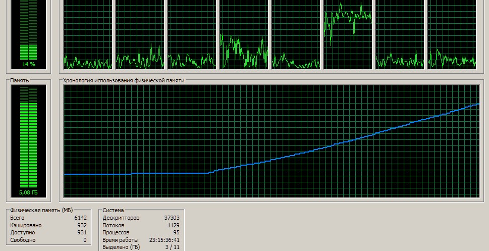

Summary0003458: Льется память при перепроверке кэша в Беркли\SQLite
DescriptionСудя по всему, где-то в САСе дико льется память при перепроверке кэша, сохраненного в беркли.
При 100% тайлов в кэше, и попытке просто перекачки данного участка - в окошке скачки наблюдаются обычные строки "Тайл уже в кэше" (что нормально), но при этом дико течет свободная память в системе. См.аттач. По достижении предела физической памяти - начинает дико свопиться.
При постановке процесса кача на паузу - это всё прекращается, пока не стартануть заново (и тогда оно продолжит расти). При этом размер самого саса как процесса - вполне нормален, и не растет.
Судя по всему - где-то на уровне драйвера Беркли то ли что-то не освобождается, то ли просто при проверке тупо открываются кучи файлов базы - и не успевают [либо забываются] закрываться, то ли что-то в этом роде.
Проверяемо\повторяемо в текущей ночнушке \~5M тайлов в беркли, 100% заполнение.

1. Пока что нет технической возможности ставить\перепроверять (территориально вдали от любого кэша). Но вангую, что должно быть репродуцируемо на любой стороне, включая твою.
В моем случае было ВСЕГДА повторяемо на ~ 5.6M тайлов в Беркли, ~ 80 Гб общим файловым размером.

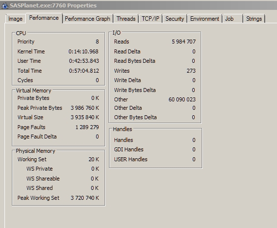

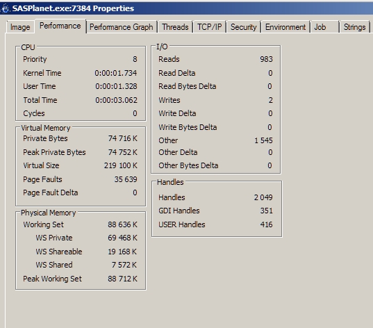

1. Скрины с PE докинул. Good.jpg - сразу после старта САСа, bad.jpg - когда вылезло сообщение "Out of memory" - см.ниже.
2. Проблема повторяется и на кэше SQLite в той же мере (скрины с него, соббсно).

Так. Каких 4 Гб занятых САС? Ты помнится писал:
Это же две большие разницы? И запросы на доп информацию совсем другие.
Нужна дебажная версия САС и примерно через пол часа, не останавливая закачек, зайти в окошко "View\Debug Info" и нажать "Save to file...". Сам файл прицепить сюда.
В идеале проверить на обычном файловом кэше. Но то уже такое дело.
